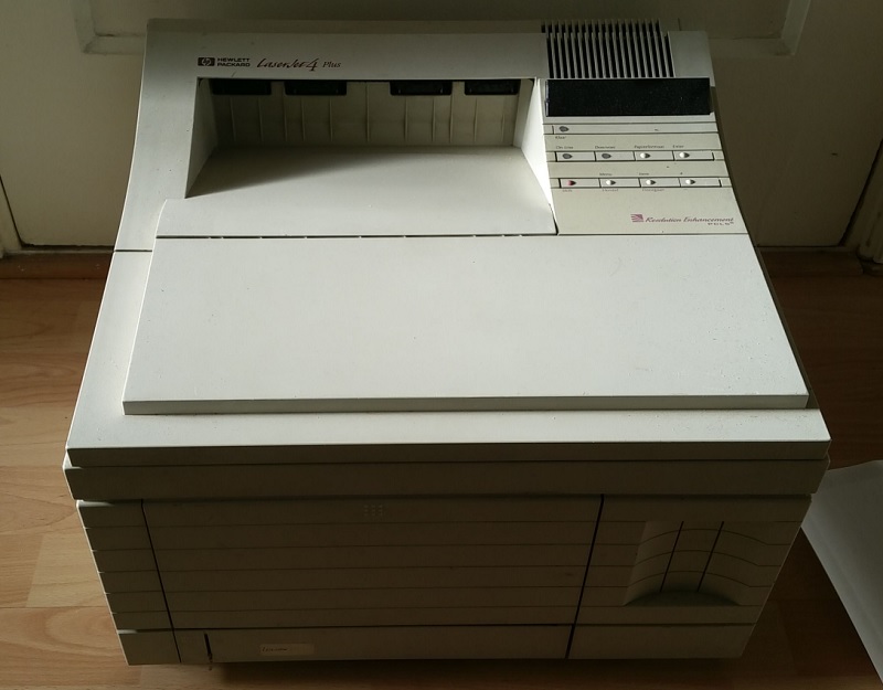

Maak eerst maar de printer helemaal schoon.

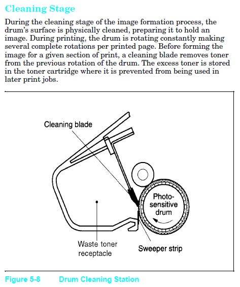

Dan bestuderen de toner cassette en ontdek kunststof flapje om de foto rol schoon te vegen.
Ontdek ook de corona draden.
Reinig deze.
Let op heel fragiel, dus met heel zacht kwastje.
Ook gehele papier pad reinigen als ook de rollers.
Zorg ook dat de groene foto rol contact met aluminium en met aarde maakt, sleep contact.
Zorg er voor dat je de groene foto rol niet in te fel licht houd, gaat deze stuk van.
En zo te zien werkt de printer verder prima.
Zwarte vegen komt door vuile papier pad, vuile coronadraden enz.
Let op die groene foto rol, alleen met zachste doekje wat je kunt vinden reinigen.
Zou eerder de fuser rol bekijken , ding wat warm wordt aan einde van papier pad.
Is deze nog goed?
Zorg dat die ook schoon is en geen vuil zit op de geleiders enz.
Als die fuser rol beschadigd is , is einde printer.
Waren vroeger al duur.
Zelf heb ik de HP4 PLUS
Maurice, bedankt voor de uitleg. Ook Ad Zijlmans reageerde naar mij toe en gaf eigenlijk hetzelfde aan als wat jij hebt aangegeven.
Ik weet niet,of denk eigenlijk dat dit niet helemaal aan mij besteed zal zijn. Ik ken de gebruikte techniek niet en dan is het misschien niet handig om zonder ervaring hier aan te beginnen. Op voorhand zal ik in ieder geval nog niet een nieuwe toner aanschaffen.
