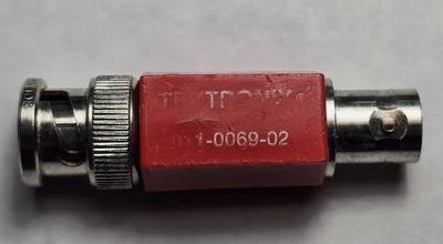

Ik denk dat Wim de losse 50 Ohm 2x verzwakker zoekt, ik kan hem niet helpen, heb wel een plaatje.
![[image]](images/uploaded/2025093021515068dc50f6f0886.jpg)

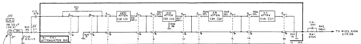

Ik was nieuwsgierig- tja... krakende verzwakkers, vindt dat maar eens NIEUW. Ben@
https://www.eevblog.com/forum/testgear/restoring-tektronix-attenuator-switch-deck-assemblies/
![[image]](images/uploaded/2025100106225968dcc8c3511ca.png)

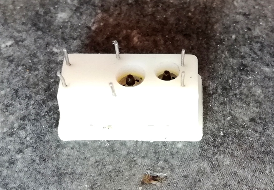

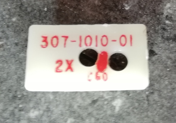

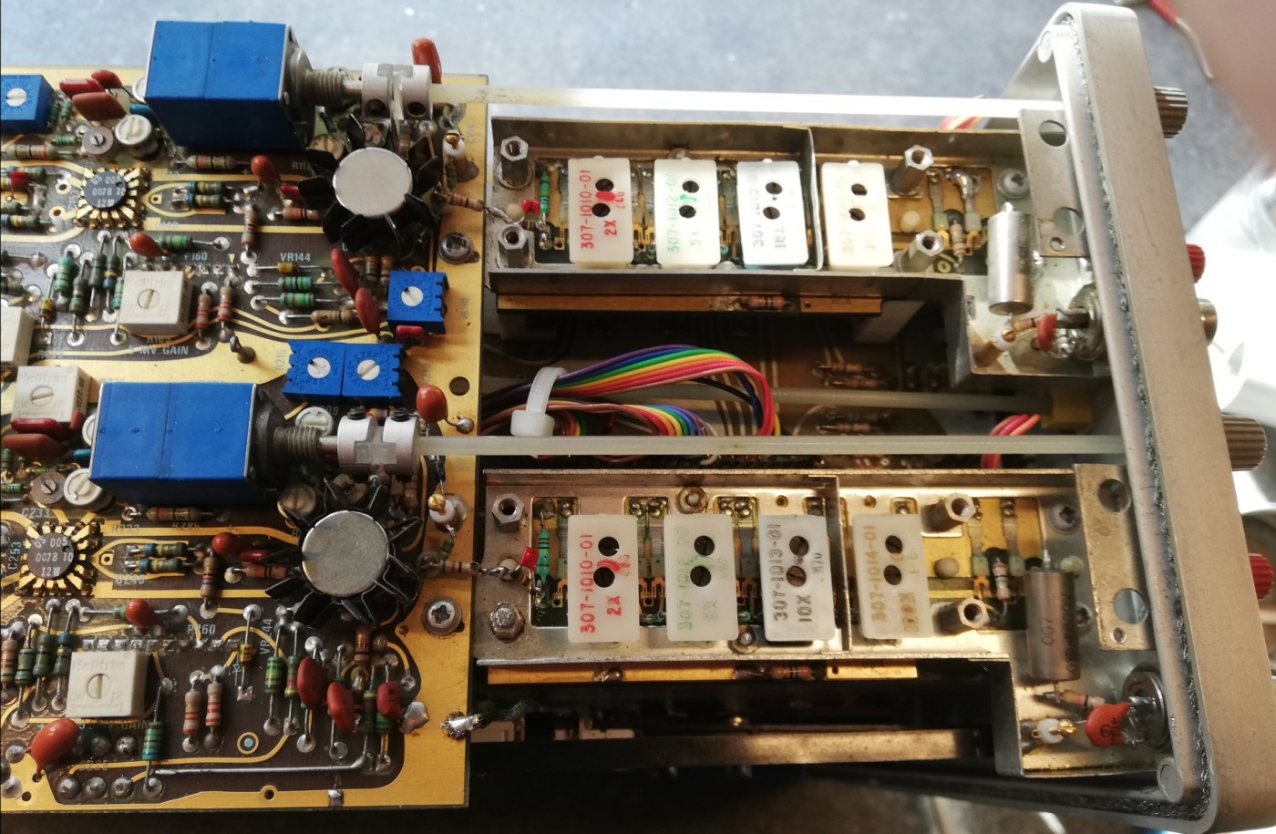

Attenuator 2x voor Tektronix oscilloscoop Foto's
door Wim Stuiver
, Havelte, 01-10-2025, 11:22 (331 dagen geleden) @ Wim Stuiver
Gewijzigd door Wim Stuiver, 01-10-2025, 11:25
Bijgaand enkele foto's van de Tektronix 475 plugbare attenuator 2x
Hiervan zoek ik 2 stuks
Partnr:307-1010-01 2x
![[image]](images/uploaded/2025100109125668dcf09815890.jpg)
![[image]](images/uploaded/2025100109154968dcf145c06f1.jpg)
![[image]](images/uploaded/2025100109170568dcf1919a5a7.jpg)

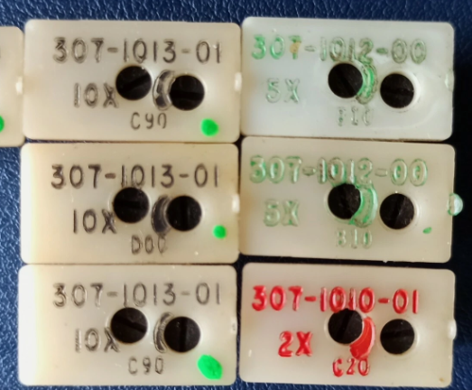

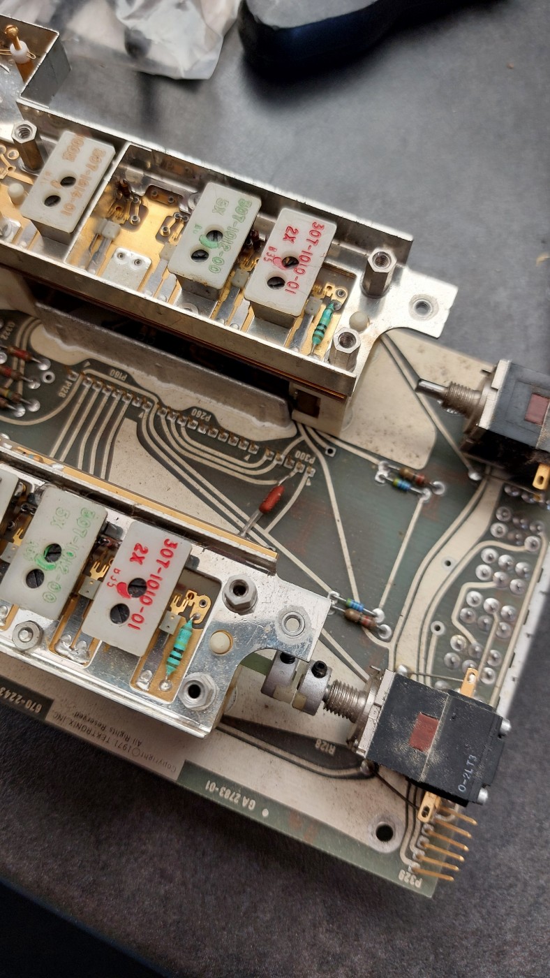

door taopar
, 01-10-2025, 12:01 (331 dagen geleden) @ Wim Stuiver
deze?![[image]](images/uploaded/2025100110012568dcfbf6020c3.jpg)
door Wim Stuiver
, Havelte, 01-10-2025, 12:30 (331 dagen geleden) @ taopar
deze?
Dag,
Kan ik de 2 rode verzwakker overnemen of het hele sloopboard?
In afwachting op een tegenbericht
Mvg Wim

, Havelte, 02-10-2025, 09:36 (330 dagen geleden) @ Goldline
Van Taopar kan ik 2 stuks overnemen.
Bedankt voor het meedenken
Mvg Wim
