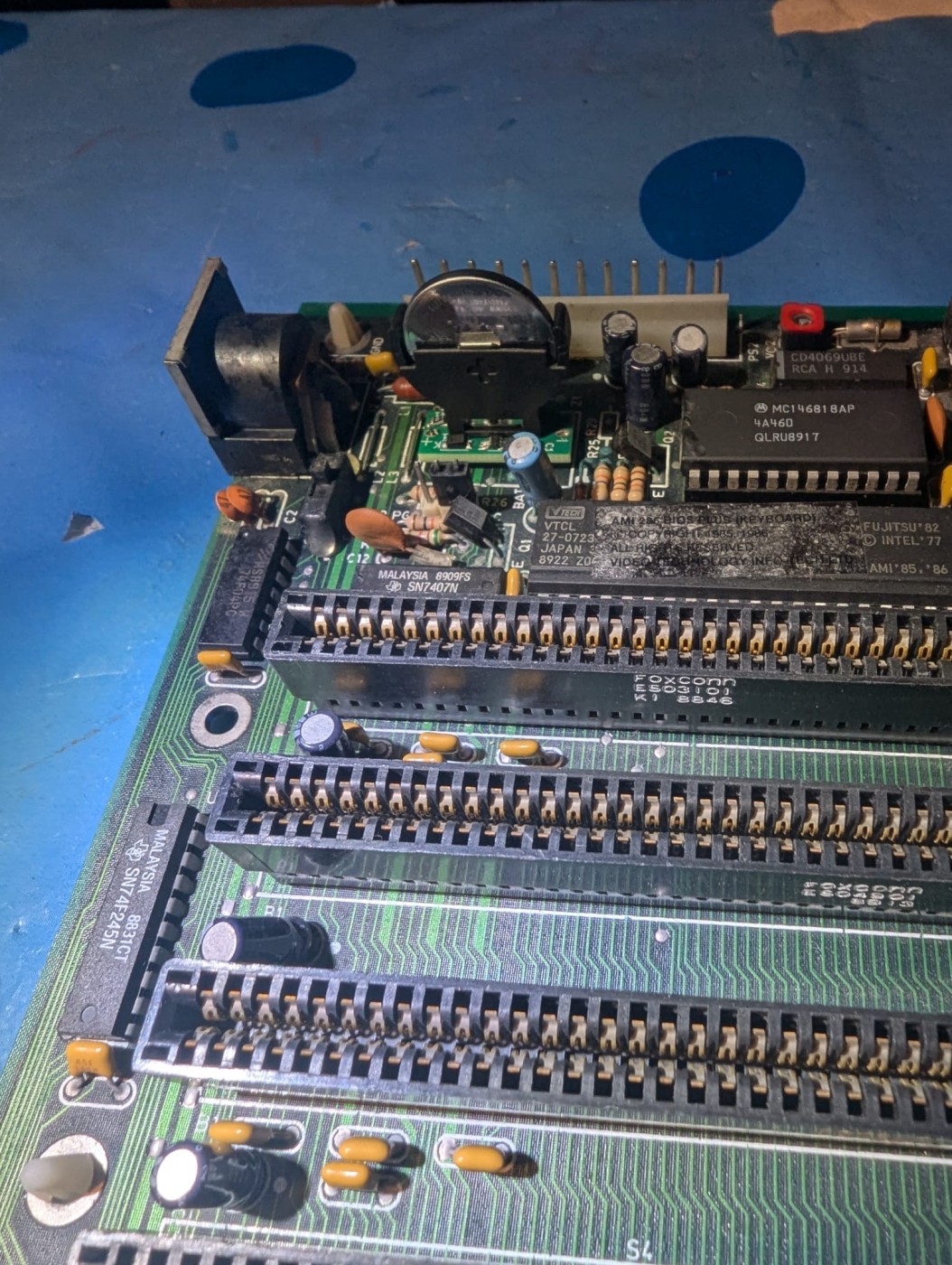

Samen met Ad Zijlmans hebben wij een aantal not-a-varta printjes gemaakt.
Bestemd voor (o.a.) oude pc's welke een varta cel hadden, meestal met lekkage op het board na zoveel jaren.
Om nu ook eens iets te laten zien, bijgaand een geplaatste not-a-varta op een laser board van een 80286 processor.
Ik ben nog niet zover dat de hele pc weer in elkaar staat maar heb er wel vertrouwen in dat dit gaat werken.
In de not-a-varta is een cr2032 geplaatst.
Not-a-varta is natuurlijk ook te plaatsen in andere systemen waar een varta cel in zit.
