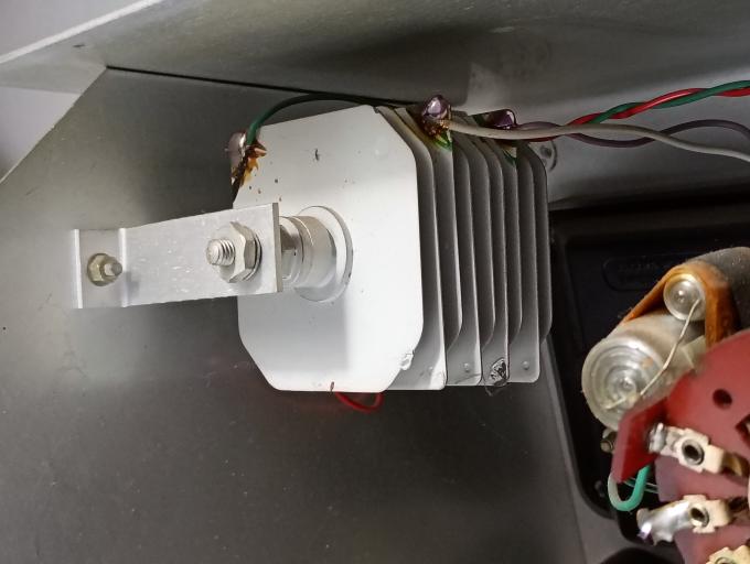

In een Marconi meetbrug zit een metaaloxide gelijkrichter, inmiddels van pensioengerechtigde leeftijd:
Is het voor de veiligheid van de voedingstrafo raadzaam deze preventief te vervangen?
Ik heb er niet echt een prettig gevoel bij om zoiets te laten zitten.

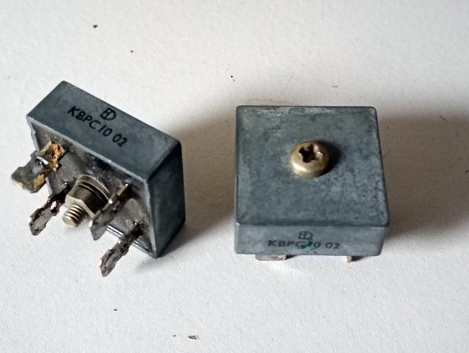

In een oud doosje (ik denk dat ik dit al dertig jaar heb liggen en dat ze dertig jaar geleden al gebruikt en oud waren) vond ik nog een paar bruggelijkrichters die er uit zien of ze wel wat stroom kunnen hebben:
Voor welke stroom en spanning zijn deze geschikt? Op de brugcellen staat: KBPC 10 02.
Weet iemand hoe oud deze zijn, en of ze selenium of silicium bevatten? Ik neem aan dat je deze wel gewoon met hun buitenkant aan het chassis mag vastschroeven en dat de diodes goed geïsoleerd zijn van het huis.
Ik ken deze gelijkrichters en ze zijn erg goed. De enige veroudering is het stijgen van de inwendige weerstand waardoor er meer spanning over valt. Meestal maakt het niet zoveel uit. Voor je gevoel iets vervangen schiet meestal niet op, meet er eens aan.
De afgebeelde vierkante blokjes zijn gewoon moderne silicium gelijkrichters. Als je ze open maakt kom je meestal 4 diodes tegen....
Het is wel een "power" gelijkrichter, is dat nodig? Hoeveel stroom loopt er doorheen?
Inmiddels de datasheet gezien, gelijkrichter voor 200V 10A.

Hallo Gerard,
In het schema zie ik (max) 63 volt bij 300 mA staan bij de wikkeling die naar de gelijkrichter gaat.
Dus het zou al met 4 x 1n4007 kunnen. Maar vanwege de hogere spanningsval over de gelijkrichter die er nu in zit zou ik bij een silicium gelijkrichter eventueel een weerstand in de plus opnemen maar lijkt mij eigenlijk niet nodig in deze schakeling.
Met de brugcel die je hebt kan het ook maar is wel een beetje overkill.
Als er een te grote spanningsval plaats vindt over de huidige gelijkrichter kan dat natuurlijk de meting beïnvloeden en dan zou vervangen zinvol zijn.

Het is de gelijkstroom voor weerstandmeting in een brug.
Als je het principe van de brug van Wheatstone doorhebt, begrijp je ook dat de voedingsspanning niet erg kritisch is. Ook dit mooie meetapparaat maakt gebruik van zo'n brugschakeling.
Daarnaast is er een gezegde in techniekland: "Don't fix it if it ain't broke". Ik zou die gelijkrichter gewoon laten zitten, tenzij je om werk verlegen zit....

door Gerard in Zeist ⌂ @, Zeist, 04-10-2025, 12:20 (328 dagen geleden) @ Leo Snoeren
De precisie van de meting hangt alleen af van de passieve componenten in de brug, dat is heel mooi aan zo’n meetbrug.
Maar bij deze hebben ze wel hun best gedaan om alles rond die brug zo precies mogelijk te laten werken. Bijvoorbeeld er zijn instelpotmeters om de oscillator exact op 1 en 10 kHz af te regelen.
Gezegde of niet, het circuleert hier toch ook vaak genoeg op dit forum dat je oude apparaten nooit meteen aan moet zetten, altijd eerst onderdelen vervangen die schade kunnen toebrengen aan andere onderdelen. Bv elco’s en koppelcondensators (er zitten buizen in de Marconi) en seleniumgelijkrichters.
En de elco’s en koppelcondensators?
volgens die datasheet:
■ Electrically isolaged base - 1800V
