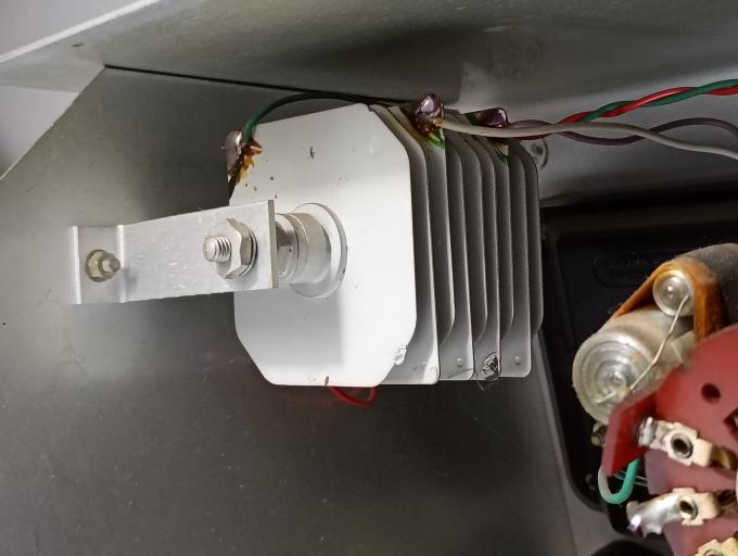

In een Marconi meetbrug zit een metaaloxide gelijkrichter, inmiddels van pensioengerechtigde leeftijd:
Is het voor de veiligheid van de voedingstrafo raadzaam deze preventief te vervangen?
Ik heb er niet echt een prettig gevoel bij om zoiets te laten zitten.
Ik ken deze gelijkrichters en ze zijn erg goed. De enige veroudering is het stijgen van de inwendige weerstand waardoor er meer spanning over valt. Meestal maakt het niet zoveel uit. Voor je gevoel iets vervangen schiet meestal niet op, meet er eens aan.
De afgebeelde vierkante blokjes zijn gewoon moderne silicium gelijkrichters. Als je ze open maakt kom je meestal 4 diodes tegen....
Het is wel een "power" gelijkrichter, is dat nodig? Hoeveel stroom loopt er doorheen?
