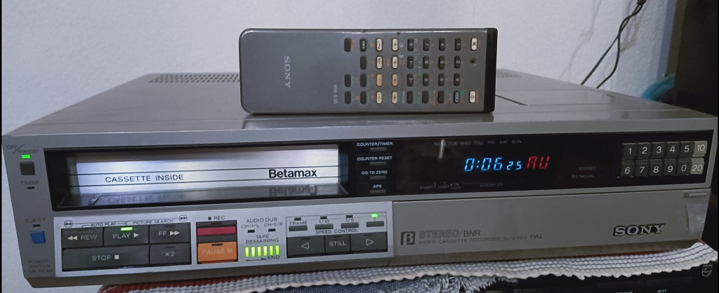

Ik heb van de week de Sony SL-C9ES van Ben over genomen.
Zoals gezegd recorder was defect.
Heb een zelfde decennia geleden gehad met ook defecten, echter bij gebrek aan service manuals
toestel toen gesloopt.
Toch altijd wel spijt van gehad, is een top line recorder.
Maar ja ik had Beta's die wel werkte. SL-C5,C6,C6ES,C7
Met deze maakt rijtje weer wat completer.
Bijzonderheden deze SL-C9ES uit 1982,
-Stereo
-PCM techniek mogelijkheid (audio opname bijna CD kwaliteit middels ext module)
-Cassette changer mogelijkheid, zeer zeldzaam toegepast, en gelijk aan SL-C7 die ook die mogelijkheid had.
-Band voorraad indicatie middels 6 groene LEDs
-Speeltijd weergave, ipv nummers
- 5 motoren, videokop,capstan,2xspoelen,inrijg
enz. zie techn specificatiesPALSITE

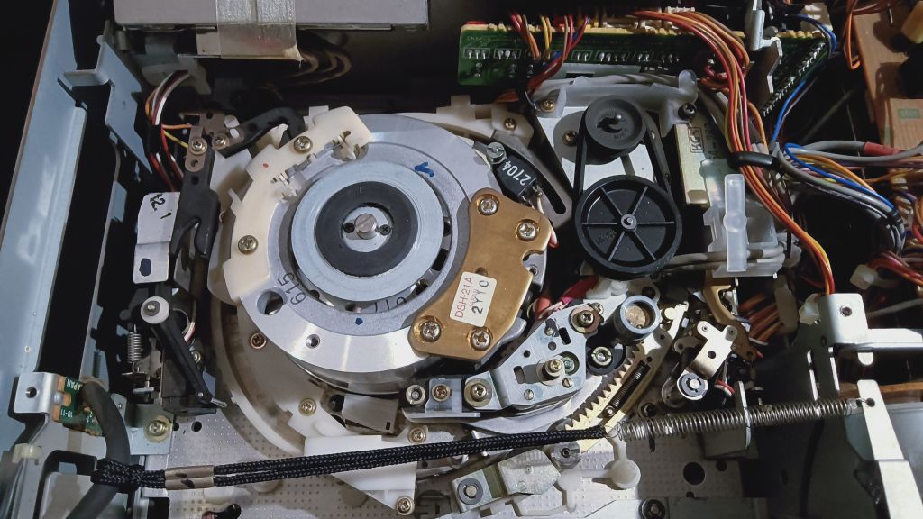

Vermoede de pinchrol of capstan motor.
Pinchrol was gemakkelijk los te nemen en gereinigd.
Hielp een weinig.
Opviel met wat extra druk op rol, leek er op dat snelheid juist werd en beeld verbeterde.
Bij bestuderen loopwerk viel me op dat pinchrol mechaniek niet geheel juist functioneerde.
Zie foto de gekromde metaal met flinke tanden en inwendig een veer.
Dit mechaniek behoort een weinig te bewegen ten opzichte van elkaar.
Echter het zat muur vast.
Na wat rommelen schoot het goed ergens en bewogen de 2 metaal delen weer enig tov elkaar.

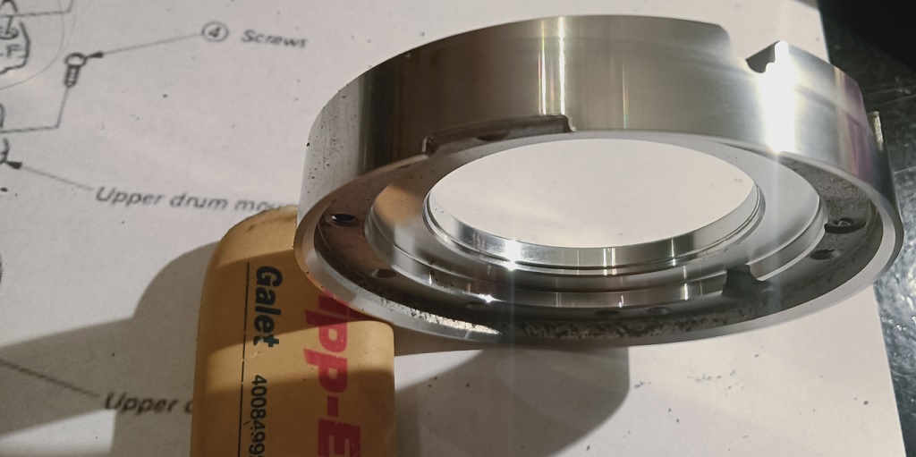

Deze gaf keurig aan hoe de Upperdrum te verwijderen.
Deze was inderdaad wat ingelopen cq vuil.
Er was geen randje te voelen, zo versleten is deze nog geheel niet.

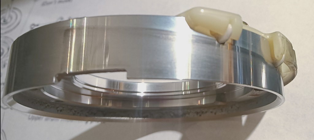

Goed advies was om met behulp van een potlood gum de kop wat te polijsten.
Dat is goed gelukt.

Mechaniek, zie rechts zware tanden is pinchrol metaal met veer.
De wat vuile Upperdrum videokop.
Upperdrum na deze een polish gegeven te hebben.

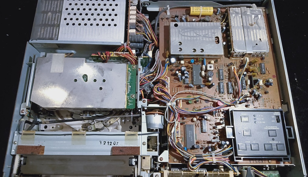

Ouderwets vol gepakte videorecorder.

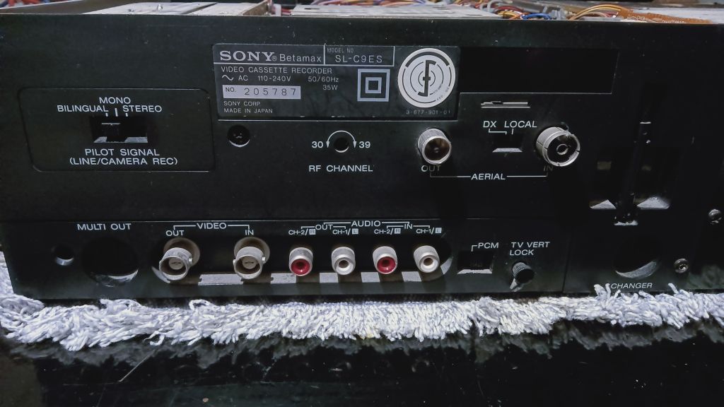

Aansluit paneel, Let op links de Multi Out voor de extrene PCM functie, Rechts tbv Changer module.
