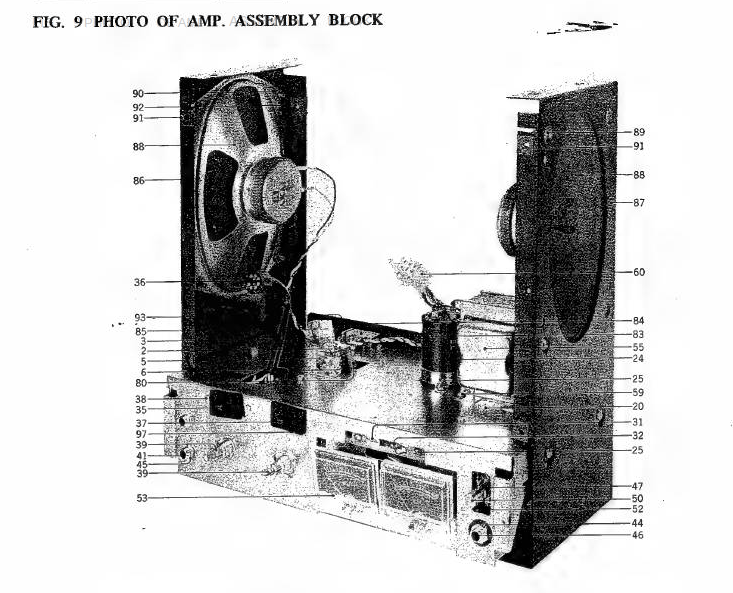

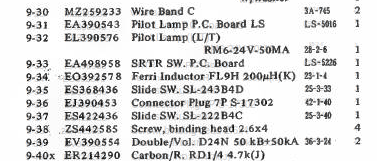

Overal dezelfde slechte copy van de service manual. Maar toch leesbaar:
Item 32, 24V/50mA.
