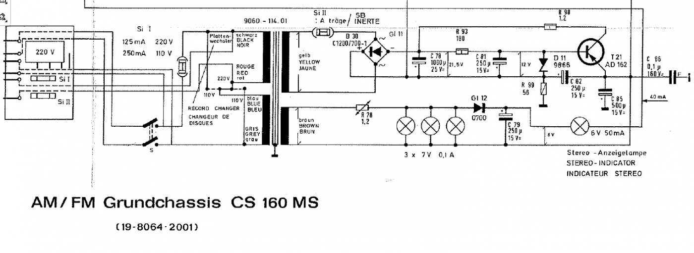

We hebben het hier over het merk GRUNDIG
Het radio chassis wat in meubel zit heet CS160MS
Betekend dat deze in meerdere modellen voorkomt.
De vraag gaat over de voedingstransformator.
Met secondair 6Vac
2e
De zener spanning D11 is 12V dat is de bedrijfsspanning van toestel.
Dat maakt het wel makkelijk een vervang trafo te vinden.
Desnoods een standaard 12Vdc adapter en een adapter van 6Vdc
Voor de 3 schaal lampjes maakt niet uit of ze nu AC of DC krijgen.
Wel voor het 4e indicatie lampje die moet gelijkspanning hebben.
