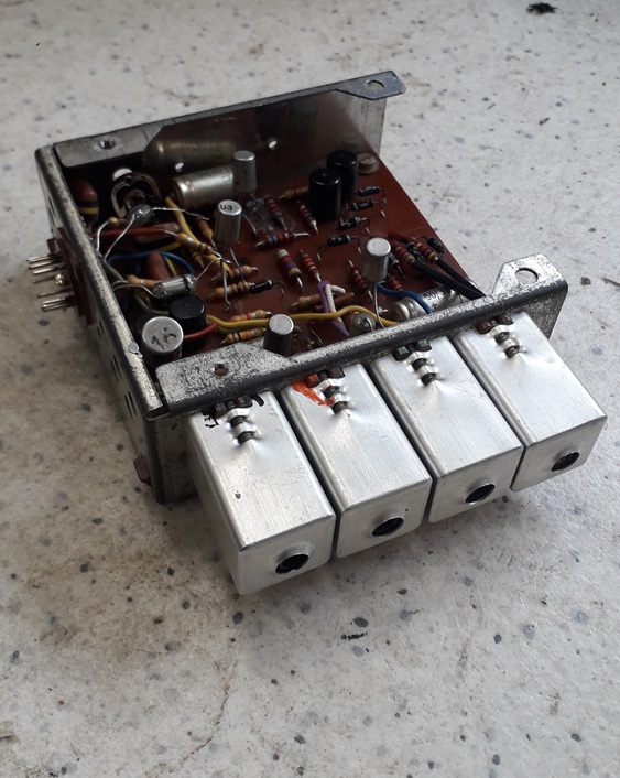

Beste radiovrienden,
Dit is een stereodecoder uit een Saba Freiburg 14.
Via Radiomuseum.org heb ik hun exemplaar gedownload, helaas was dat niet het juiste schema.
Wel heeft hun exemplaar dezelfde afmetingen en ziet hij er ook (van buiten) hetzelfde uit.
Wie heeft voor mij het juiste schema?
Het punt is dat er 5 transistoren inzitten van het type AF 117 / AF 118.
Ik denk dat die geplaagd worden door Whiskers.
In het begin werkt de decoder goed maar heel langzamerhand valt die uit.
Hopelijk is er iemand die mij aan het juiste schema kan helpen met eventueel de afregeling.
