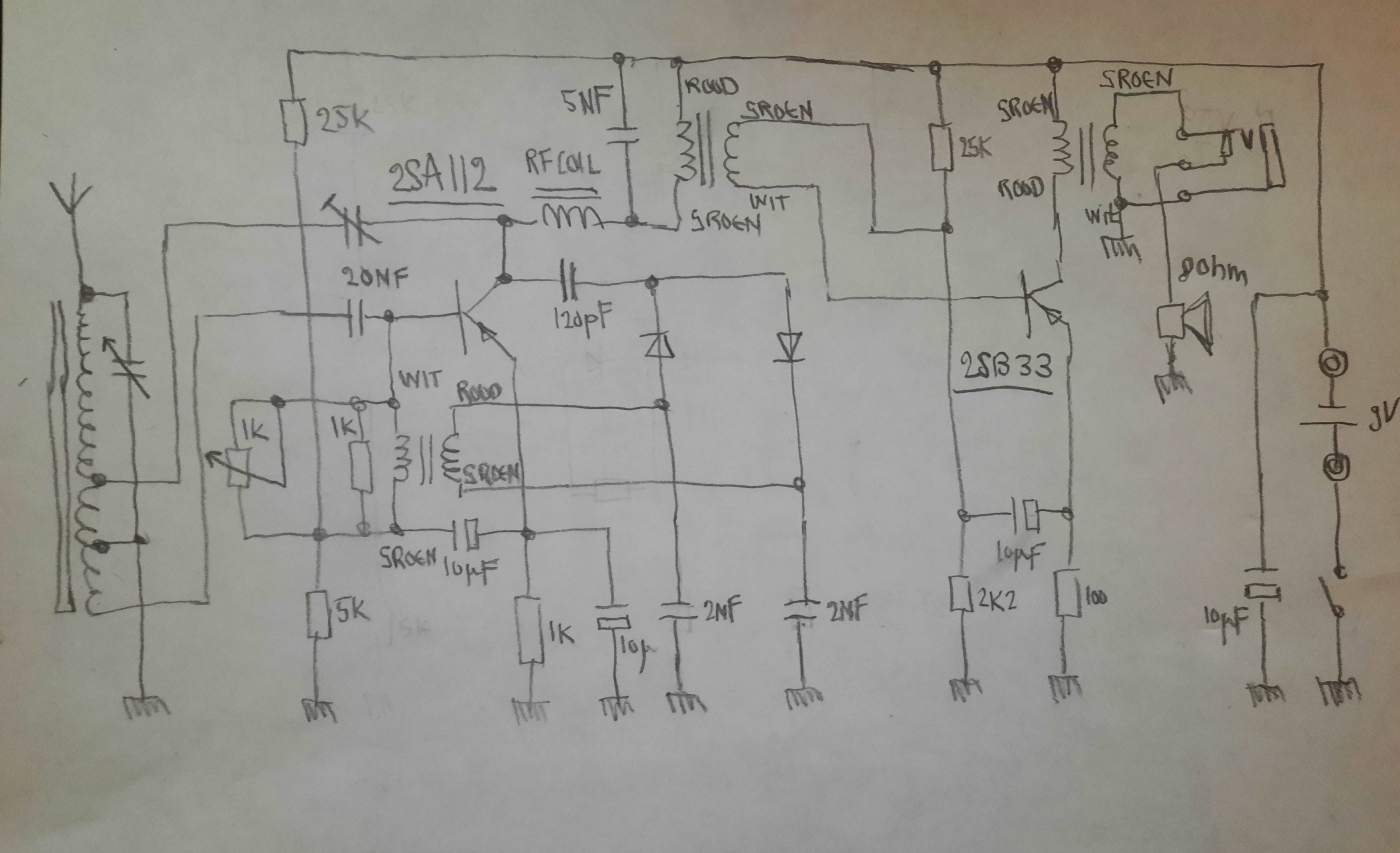

Inmiddels heb ik het schema van de radio op kunnen tekenen. Het was een puzzel, maar die is opgelost. Met herstel van wat dubieuze verbindingen en verdraaien van de trimmer, werkt de radio inmiddels al een beetje. Overdag kan ik wat ontvangen, maar in de avond begint de radio te fluiten. En ook de geluidskwaliteit is nog ver onder de maat. Dus nog even verder puzzelen.
Hierbij gevoegd ook het schema.
