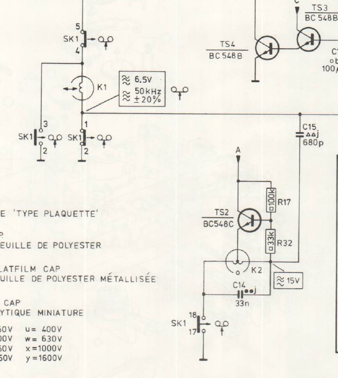

Goed uiteraard ook wiskopje defect, mis stukje ferriet ook.
Nwe kopje
Echter oude kopje K2 heeft 3 aansluitingen, nooit gezien deze variant.
Nwe kopje heeft er maar 2 uiteraard.
Ik meet 67uH, 272uH en 71uH
nwe is 1650uH
