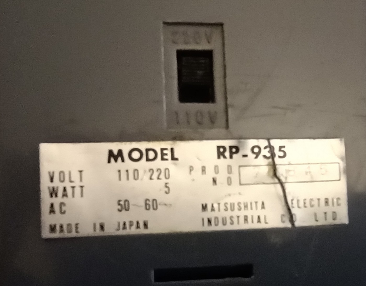

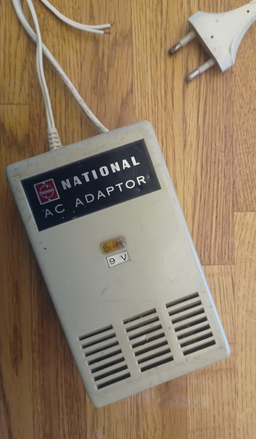

door Drambuie @, Breda, 11-11-2025, 15:22 (289 dagen geleden) @ Wil Coenen
Als je goed naar de diverse You-Tube filmpjes over dit apparaat kijkt zie je dat pick-up en radio ook spelen als er alleen een voeding op de "Amp" power ingang is aangesloten. Blijkbaar is de "Motor" voeding daarbij niet nodig. (Mogelijk bedoelt voor gebruik als pick-up met een losse versterker)
De voedingen die je noemt leveren 9 Volt DC tot 160mA verdeelt over twee plugjes.
Waarschijnlijk heb je dus aan een DC voeding die dit minimaal kan leveren genoeg.
Ik heb niets gevonden over de polariteit, dus dat moet je nog even uitzoeken (in het schema van Radiomuseum.org of door je eigen apparaat open te maken.)
Mocht je het geheel "retro" willen houden, dan heb ik nog wel een werkende oude National AC Adaptor voor je Model RP-935 die 9 volt DC en 5 Watt levert. Er moet alleen een plugje aangezet worden.[image][image]
