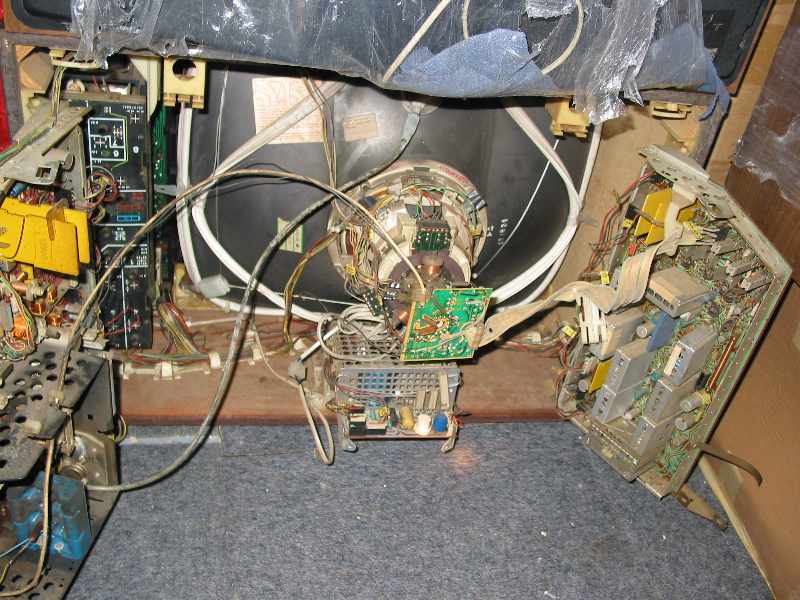

Is de 206/55 met 8 tip toetsen?
Dan bijna zeker uit 1975.
Ook vind je op een van de borden boven aan een witte sticker met "SERVICE"
Daaronde AGxx 123 123 is de datum code jaar met 1 cijfer week 2 cijfers
De 206 was eerst met 6 tip toetsen.
Zoals Rene aangeeft , eerst even de basis zaken.
Condensator bij de 2 transistoren BU208 of 1 enkele,
deze zeker vervangen.
Anders kans dat je beeldbuis er aan gaat.
Kap er voorzichtig afhalen met een grote breede platte schroeven draaier.
Elk gleuf het witte klemmetje iets uitbuigen,
Let op heden is wat broos, dus voorzichtig,
Onder midden dan 2 schroeven uit draaien.
Dan elk chassis deel aan boven kant ook weer zo'n wit plastic klem even op wippen
en kunnen de deuren open.
Voeding uitnemen kan op 2 manieren.
Stekkers uitnemen.
Veer vooraan van links naar rechts even beide zijden uit klem wippen.
Veer weg nemen
Metaal plaat naar voren en naar boven uitnemen.
Print er uit schuiven.
Hele voeding er uit pakken,
Links en rechts vind je 2 pastic beugels, achterzijde indrukken en naar buiten toe.
Dan omhoog, als soort weerhaak en elk uitnemen.
Dan is voeding ook weer als een haak in geklikt. even schuiven en naar boven uit nemen.
