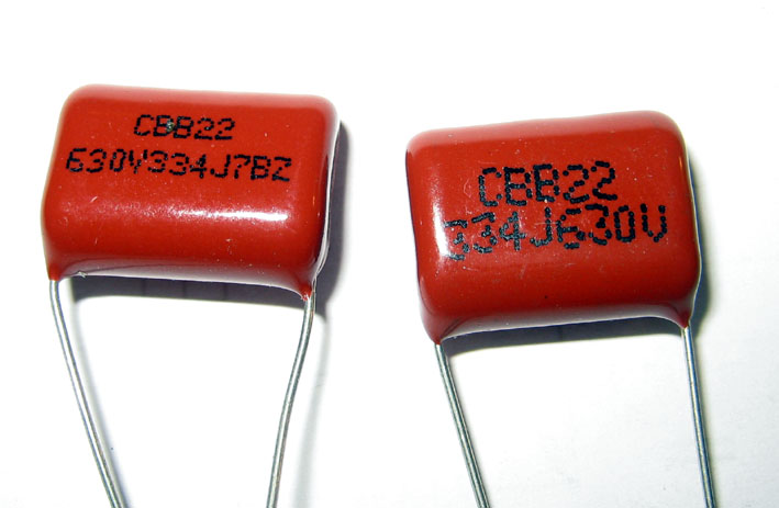

Dag Hessel, die blauwe C gaat op korte termijn ook stuk zoals Maarten schreef.
Voor wisselspanning is het uiterste 400/2 is 200V~.
Heb hier nog een paar rode rakkers die al eerder op deze plek succesvol zijn toegepast.
Mocht je er 1 willen hebben, stuur dan een pm.
