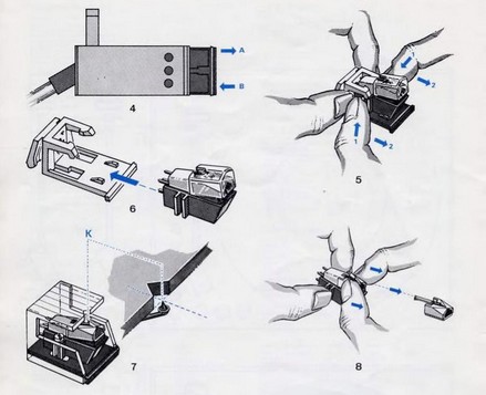

Geen bassen; platenspeler moet aangesloten worden op een versterker met phono ingang! Dat eerst controleren.
De ophanging van de naald kan verhard zijn. In het element zelf zitten geen bewegende delen.
Maar of het daar aan ligt kom je miz alleen achter door de naald te vervangen.
[image].
Downloaden service handleiding: https://elektrotanya.com/philips_ga212_sm.pdf/download.html
