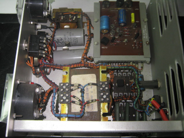

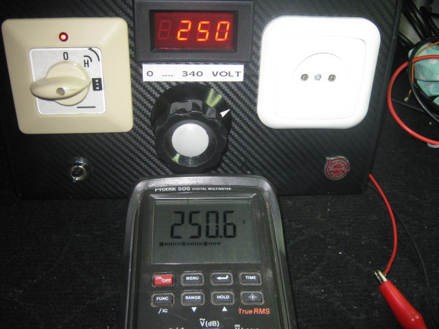

Mijn vorige project de regelbare voeding waar ik mee bezich was is mislukt!
Had er een nieuwe tyristor in gezet,maar die heeft het maar voor korte duur volgehouden,de DC spanning liep dermate op dat die niet meer regel baar was en aangezien ik ook geen schema kon vinden van het apparaat had ik maar besloten om de regelbare voeding om te bouwen.

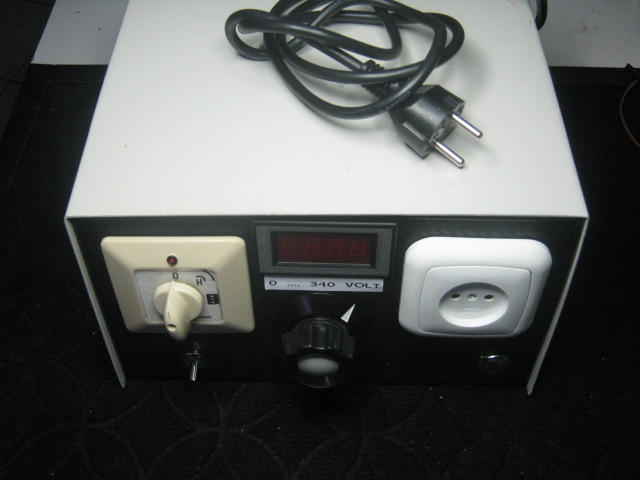

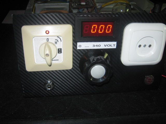

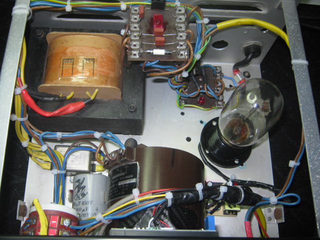

Lichtnet scheidingstrafo er in geplaatst voor twee doeleinden.

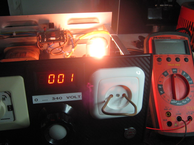

Stand 1 regelbare variac voor oude radio"s langzaam op te laten starten met gloeilamp er tussen om sluiting op te vangen.

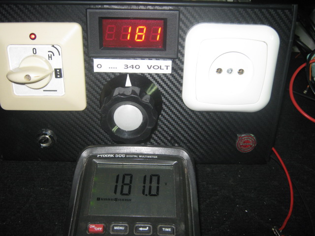

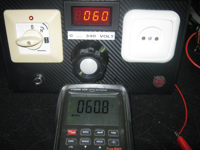

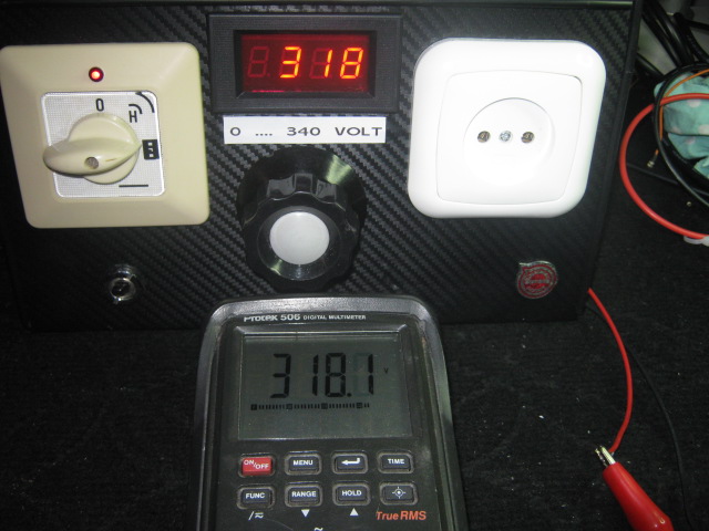

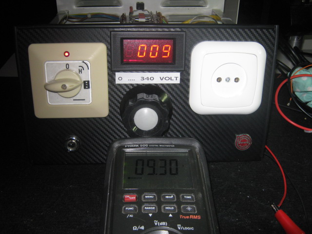

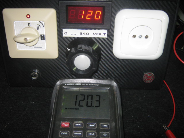

Stand 2 regelbare DC voeding van 2.volt tot en met 340.volt bij max 1,5amp,"moelijk te calibreren wel"maar is me redelijk gelukt.
Dit idee kwam mij te ore op de site om dat is te doen met een regelbare variac.
Nu nog afbouwen dan is die klaar voor gebruik.
