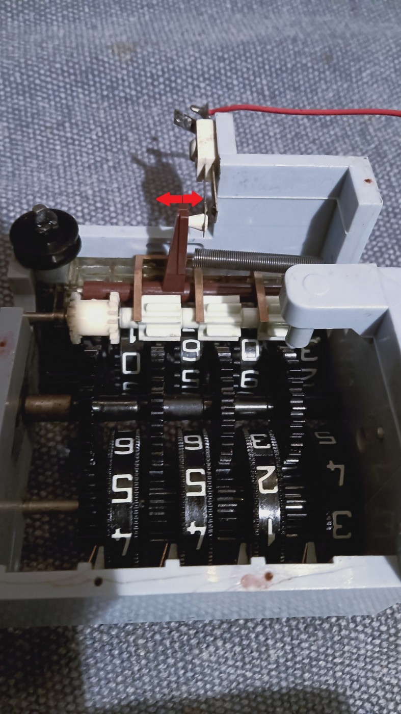

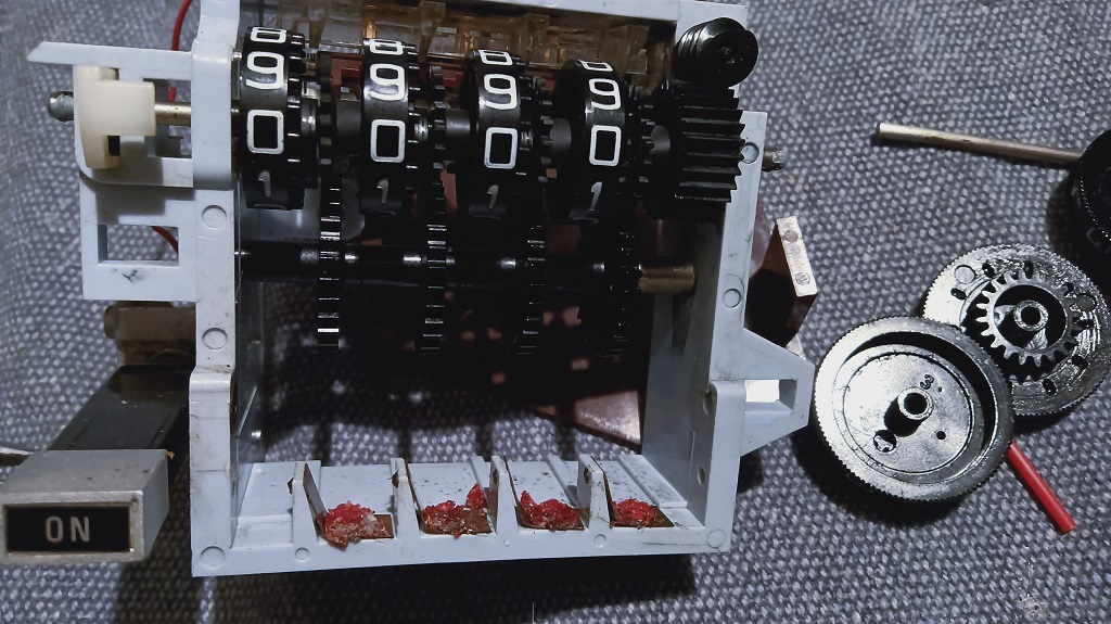

Vaak lezen we de elektronische kant van de reparatie.
Vandaag de mechanische en wel teller en timer mechaniek.
Teller heeft een AutoStop functie, nu kennen we deze van de vaak ZERO/Nul stand,
echter de N4450 heeft een vrije keuze auto stop.
Helaas door veroudering en door de snaren drap een niet werkend geheel.
De verende lipjes om de stalen kogeltjes op plek te houden en druk te geven lagen los.
Gelukkig bleken alle onderdelen aanwezig te zijn.
Heel veel werk is ook gaan zitten om geheel weer werkend en nauwkeurig in elkaar te zetten.
Meest linker rol is "klikje"niet helemaal gelukt, maar dan moet je maar opletten met instellen.
Na uren is me wel best.

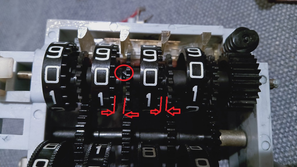

Truuk is , onderste rollen is voor instellen van nummer om te stoppen.
Via tandwiel overbreng zit er aan de teller wielen een extra tandwieltje.
Deze kan schuiven links en rechts.
Een nokje valt in gleufje teller wiel, en net als een code slot, als alle 4 de tandwieltjes
voor een gleufje zitten kan door een verende schuif met 4 lepeltjes alle 4 de tandwieltjes
naar links verschuiven en vervolgens een contact schakelaartje bedienen.
Indien ook functie schakelaar "AutoStop" is ingedrukt , stopt mechaniek van de recorder.
Dan wel in alle functies, zowel play als FF en REV spoelen.
Bij inzetten van de instel rollen is heel goed opletten dat je de boel niet versteld.
En dat gaat zeker gebeuren:fir , omdat veel zaken gelijktijdig moeten worden gemonteerd.
In stand Play stopt bijna op de ingestelde stand, half tellertje er naast.
Met Snel spoelen een standje of wat door de rem tijd.
Het resetten van de teller op nul met de reset knop, blijft verbazend niet lekker werken.
Paar keer drukken om te resetten. Helaas. Krijg niet beter.
Het is een vernuft maar werkt weer.
Je ziet het linker tandwielje zit nokje nog niet vrij, rechts wel al. Zie afstand.
De messing veertje die kogeltjes druk geven, weer op hun plaats verzegeld.
Stoptijd na snel spoelen,

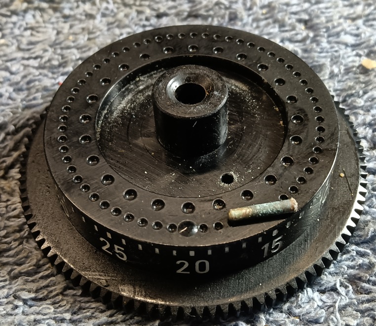

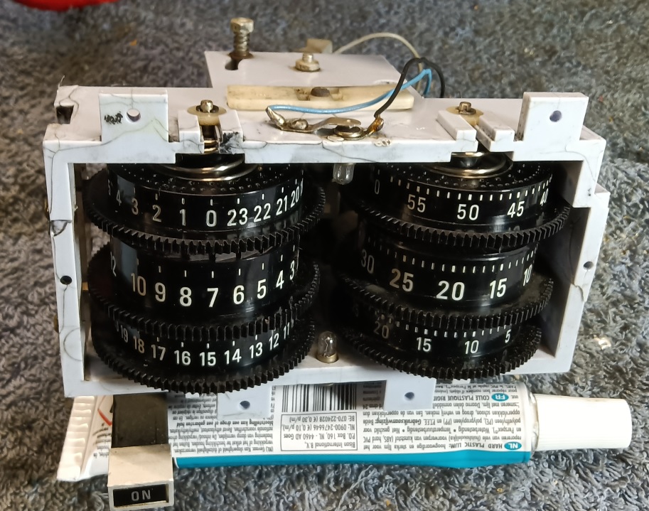

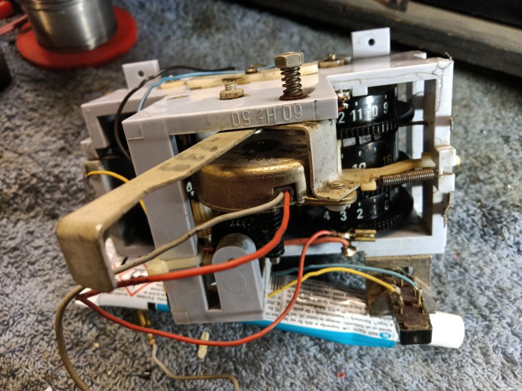

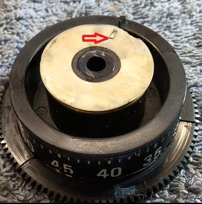

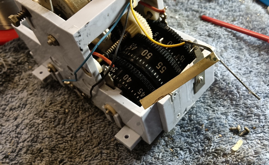

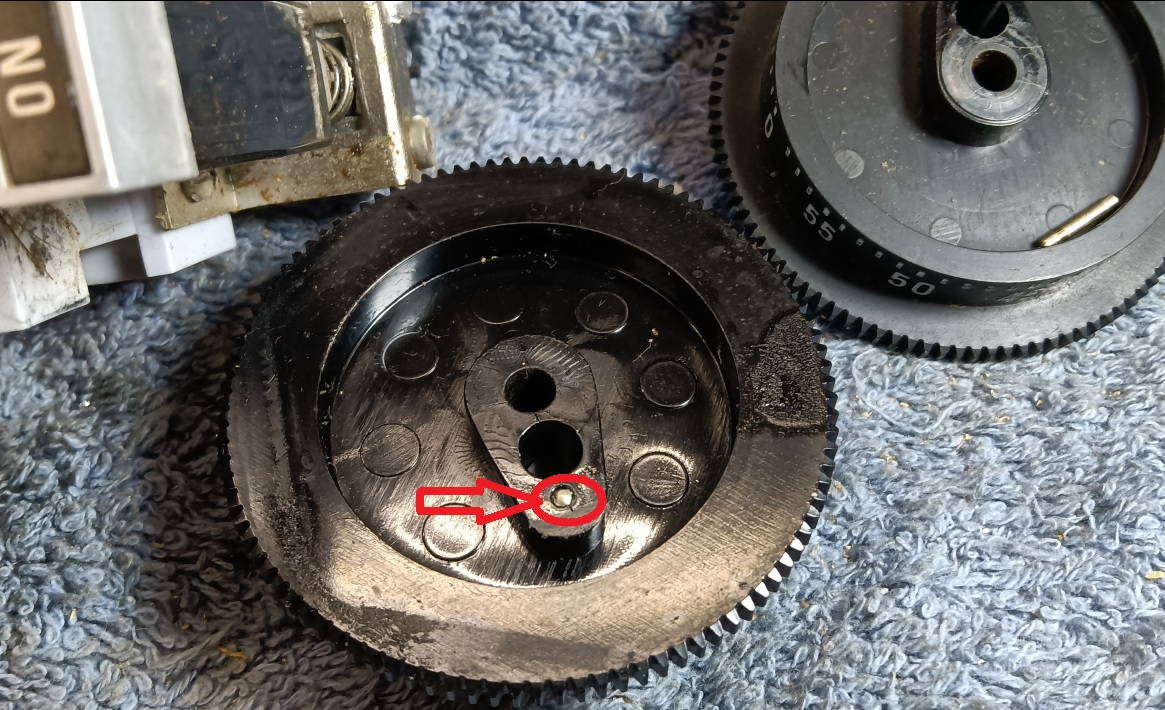

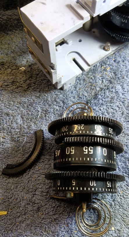

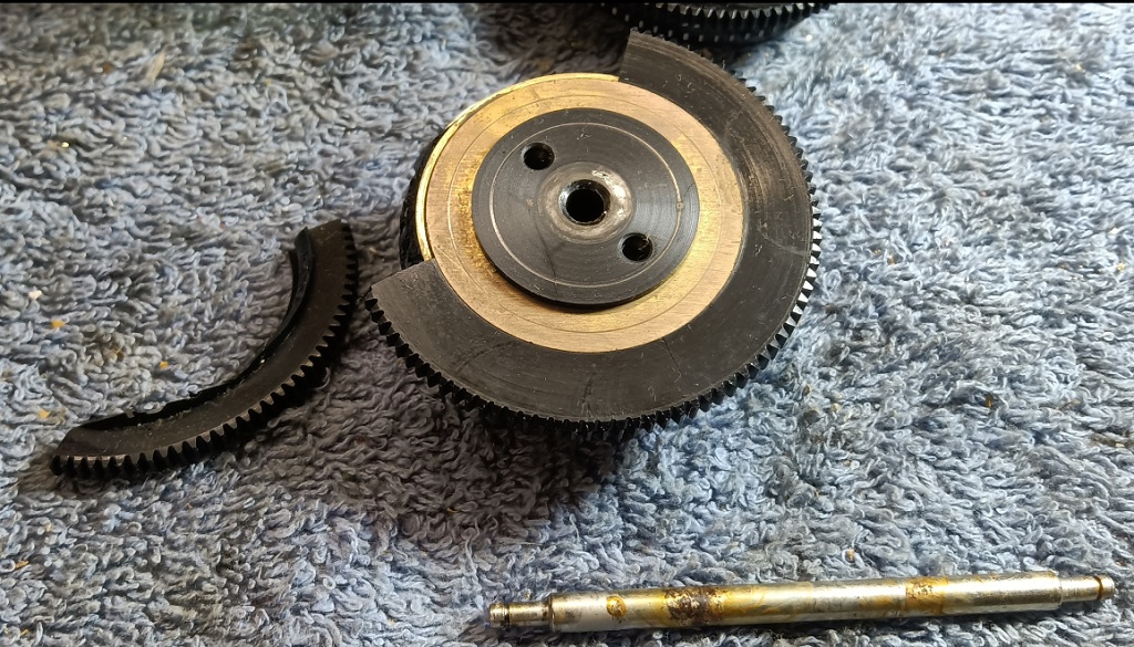

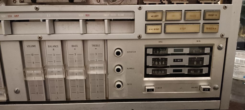

Een ander nog groter mechanisch probleem was de Timer van de recorder.
Een leuke optie en geheel mechanisch als uurwerk uitgevoerd.
Middelste is de eigenlijke klok.
Bovenste is instel rollen van de start tijd, onderste rollen is de stop tijd.
Met de schakelaar "ON" wordt de klok in dienst gezet.

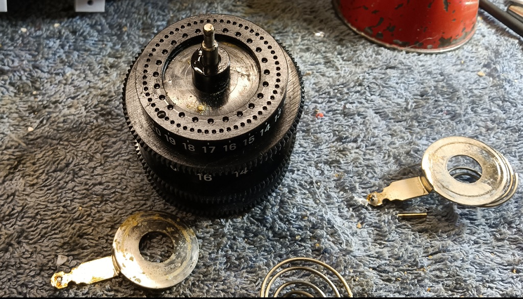

Maar goed, door veroudering was brok ellende geworden.
Ook een van de rollen bleek deel van tandwiel gebroken.
Doorgronden van schakelsysteem was ook nodig om te begrijpen hoe de klok schakelt.
Dit gaat via messing ringen ingegoten in de rollen, tussen metalen contact ringen en
metalen staafjes in de rollen.

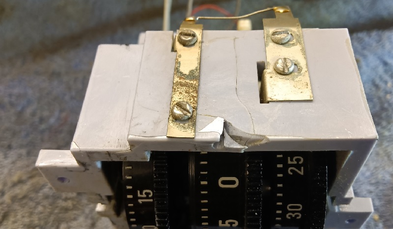

Messing contact veerblad welke precies messing schijf van de klok moet aanraken via smalle zijde. Is een werkje om precies goed te krijgen.
Dit alles had last van corrosie, breuk. Enige pinnetjes zaten flink vast.
Ook kunststof huis was op vele plekken gescheurd en gebroken.
Met geduld ,lijm en overige middelen de klok ,timer weer geheel werkend gekregen.
Wat foto's ter illustratie.
De frustratie op momenten kun je vast uit eigen ervaring er wel bij bedenken.

door Maurice ⌂ @, Dordrecht, 30-11-2025, 23:41 (270 dagen geleden) @ Marotick
Gewijzigd door Maurice, 30-11-2025, 23:43
Moest even denken welke Bandrecorder het was.
Was de N4506 vorig jaar.
Ook ellende met resetten teller.
Nu had ik van een N4504 een perfect werkende teller.
Krek eender echter de N4504 miste de ZERO schakelaar.
Huisje voorzag keurig om schakelcontactje en kunststof bar met palletje over te zetten.
Nog flink knoeien om dat schakelaartje over te zetten.
Het gaat in losse onderdelen.
Nah denk je top. Werkt.
Echter niet de ZERO-AUTO-Stop.
Huhh
Hoezo
Kijk je keer beter, .. hebben die :fir er andere rolletjes voor gebruikt.
Waarom?
Wel zelfde huisje, maar andere rolletjes.
Zie bij de 8 dat deukje bij elk rolletje.
Zo er ruimte is voor horizontale balkje en kan er detectie plaatsvinden om te schakelen.
Wat denk je dat zo'n kunststof persmal kost?
Zo'n mal kostte in de jaren 1980 gewoon FL. 100.000
Weet ik heb gewerkt in kunststof spuitgieterij tbv klein speciaal kunststof zaken.
Je maakt dan toch 1 type teller en dan keuze met of zonder auto stop schakelaartje.
Maar nee.
Overzetten niet aan begonnen, daar juist resetten probleem geeft.
Dan maar weer terug bouwen en werken met 6x drukken op reset,
Bovenste met schakelaar is dus de N4504 waar dat schakelen dus niet bij gaat werken.
Witte schakel hefboompje is al verwijderd.
Het horizontaal heeft weer 4 lepeltjes die vallen in deukje bij de 8.
2e foto is te zien witte horizontaal schakelbalkje.
En aangegeven de nokjes op rollen.
