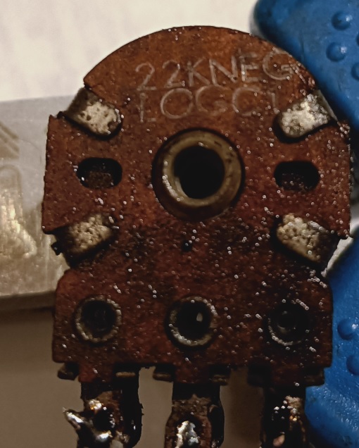

Ondanks eerder grondig reinigen bleef nu toch weer de volume wat kraken.
Bij nwe opname maken bleek ook de opname REC potmeter niet lekker te werken.
Dan maar demonteren en nu zag ik het probleem.
Lopertjes zijn gebroken, hiermee de druk op weerstandbaan natuurlijk gebrekkig.
Nu heb ik bak potmeters,doosjes vol etc, maar dit type....
Gaat om dubbele Philips potmeter, periode 1970-1975
Waarde maakt me niet zo heel veel uit.
REC =2x 22k NEG LOG (4822 102 30178)
VOL =2x 22k NEG LOG met midden aftak op ca 5k+17k Ohm (4822 102 30179)

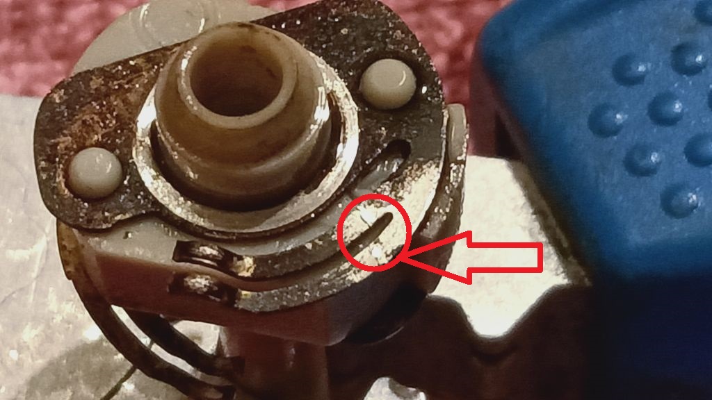

Kan ik evt het draai asje over zetten. Daar zitten de lopertjes aan die defect zijn.
Foto zie je rood omcirkeld waar gewoon gebroken is.
Typisch,, hoe krijg je dan nu gebroken, en wel bij 2 potmeters.

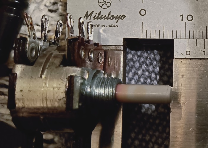

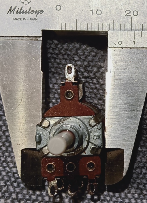

DATA Potmeters;
Huls =18mm rond
Asje = 10mm lang
Asje = 4mm dia
