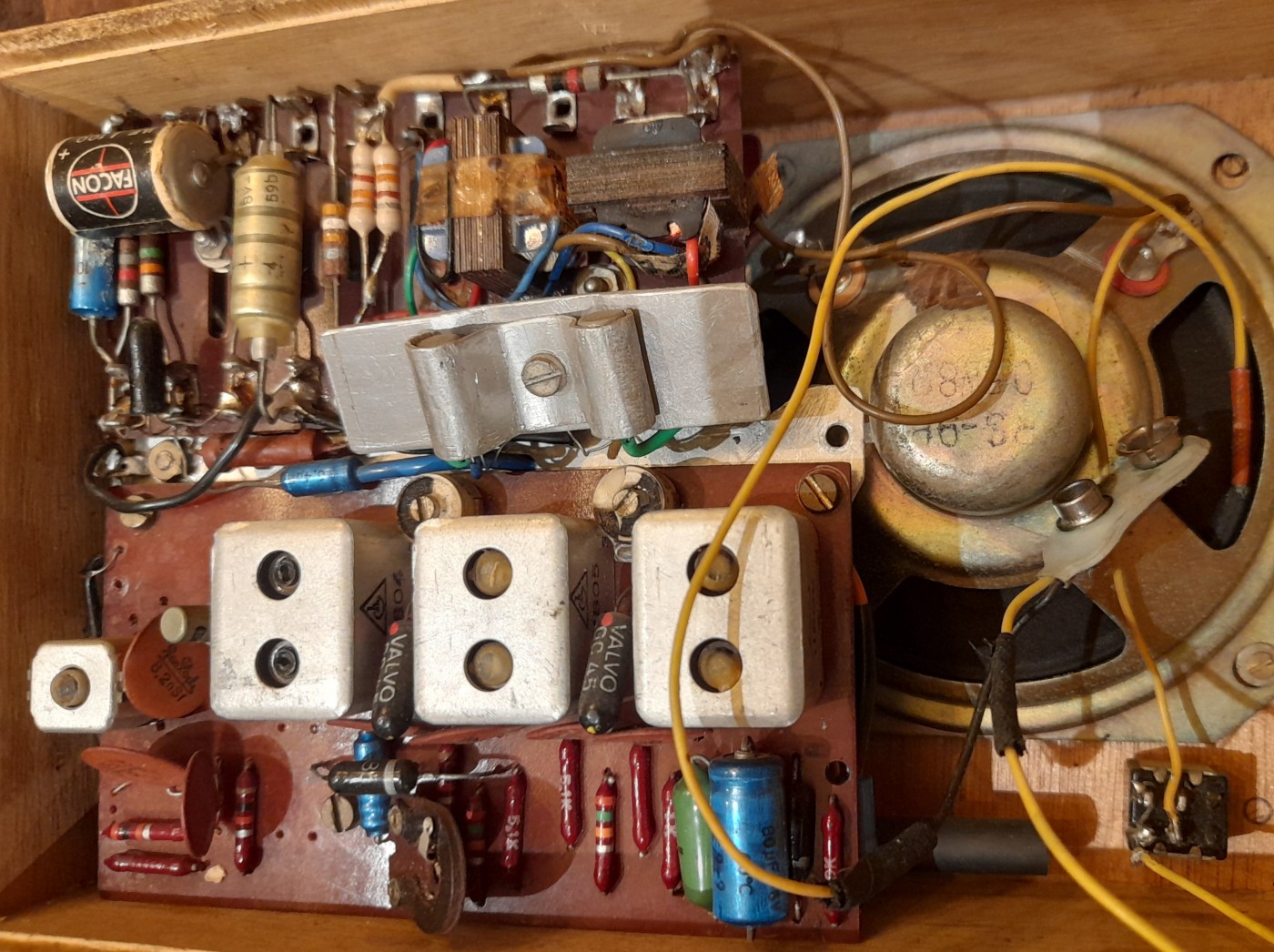

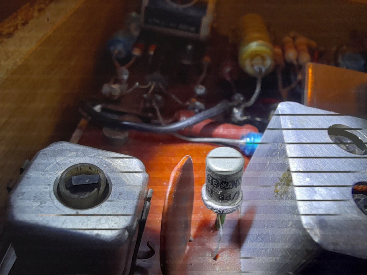

[image][image]Wie kan helpen aan een schema van de zelfbouwradio op de foto? Deze radio is door mijn vader gebouwd en wil hem graag weer werkend krijgen (emotionele waarde). Een schema heb ik niet. De (-) draad van de 9V(?) voeding is afgebroken. Geen idee waar deze op moet. De (+) loopt via de schakelaar naar de speaker. Er zitten in ieder geval 7 transistoren. Waarvan 2x OC45. Het geluid gaat via 2 trafo's (AD9014 en AD9015) naar de speaker. De (-) aansluiten is als eerste het belangrijkst. Daarna moeten verschillende onderdelen vervangen worden. Waaronder iig een lekkende elco. De (-) durf ik niet lukraak op chassis aan te sluiten. Ik zie namelijk een elco. met de + erop zitten.
Het is waarschijnlijk geen compleet bouwpakket geweest, maar gebouwd met onderdelen die voorhanden waren. Vandaar waarschijnlijk de weerstanden parallel.

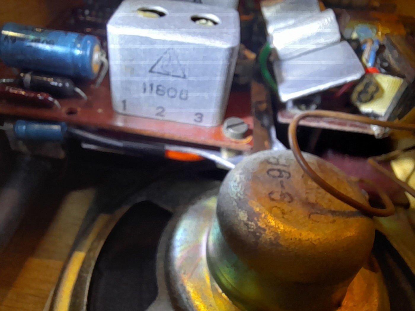

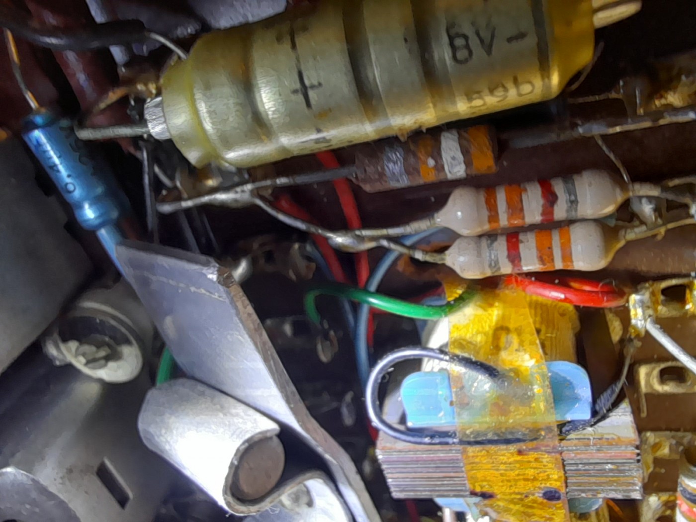

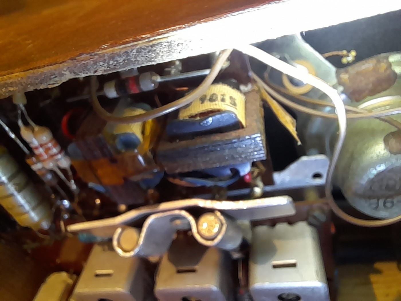

[image][image][image]

Zo te zien is dit een nagebouwde "kajak" van Philips.
Dat ontwerp heb ik zelf óók vroeger nagebouwd. Met OC44/45 en AD9014 en 9015 trafo.
Schema ontwerp staat in een Philips bouw project.
Op het NFOR forum heb ik in 2012 daarover een berichtje geplaatst. Zoek naar "zelfbouw Kajak radio"

door Maurice ⌂ @, Dordrecht, 13-12-2025, 22:21 (257 dagen geleden) @ DirkInductie
Tja lastig dit soort zelfbouw.
In die jaren zoveel aanbod geweest.
Gezien de + aansluiting, let op in die jaren was gebruikelijk dat de + op
"chassis" zit.
Vandaar ook denk ik de + op luidspreker welke via bruin doorloopt naar trafo.
Deze gedraagt zich dan als de massa.
De - draad moet dan ergens op de voeding deel aangesloten worden.
Zeer goed mogelijk in de buurt van die lekkende dikke elko.
Is dus bij dit soort oude ontwerpen anders om redeneren.

door DirkInductie @, 14-12-2025, 00:15 (257 dagen geleden) @ Maurice
Dank, klopt als een bus, de lekkende elco, daar aangesloten. Verschillende elco's vervangen. Speelt best redelijk. Nog even verder zoeken naar t schema. Elco's hebbben rare waarden: 60u, 80u, 6,4u, 8u, 6,4u, 3,2u en 8u. Waar die vandaan te halen?

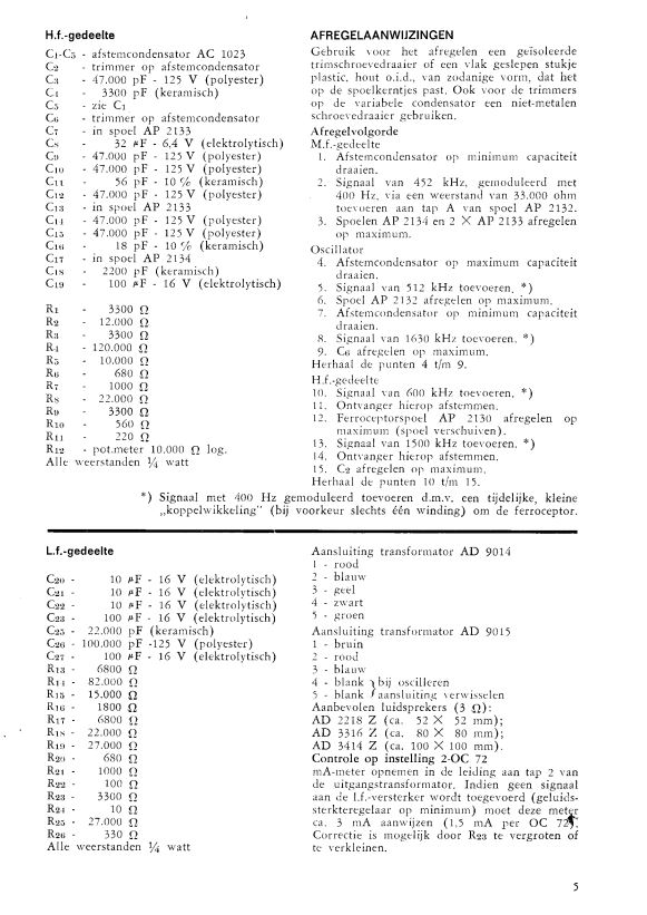

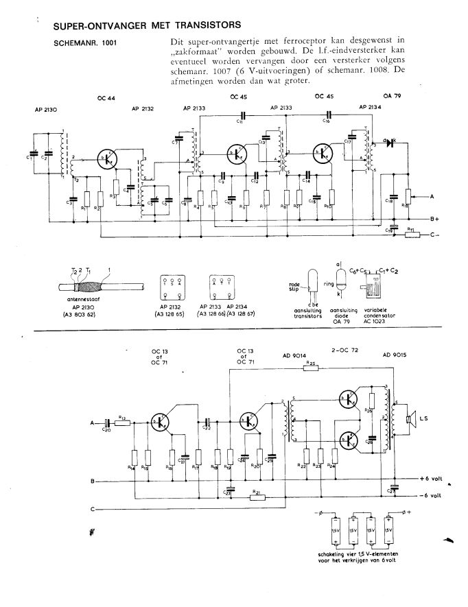

Het HF deel zit op een print en lijkt mij geen zelfbouw maar van Duitse origine, de LF trap is zelfbouw op een Amroh bordje. In het Philips boekje "Schakelingen voor Amateurs" staat een vergelijkbaar ontwerp (hele boekje staat online in de NVHR bibliotheek). De LF-trap zal in grote lijnen overeenkomen.
[image][image]
daar dacht ik ook meteen aan ; lijkt wel een Görler mf setje voor 455kHz.
(daar kan je het schema van vinden op het net, Radiomuseum bvb)

"Het HF deel zit op een print en lijkt mij geen zelfbouw maar van Duitse origine, de LF trap is zelfbouw op een Amroh bordje. In het Philips boekje "Schakelingen voor Amateurs" staat een vergelijkbaar ontwerp (hele boekje staat online in de NVHR bibliotheek). De LF-trap zal in grote lijnen overeenkomen."
Dit schema/ontwerp heb ik destijds gebouwd.

door DirkInductie @, 16-12-2025, 13:00 (254 dagen geleden) @ Bapaktua
Dank. Intussen had ik, dankzij de tips, ook het schema gevonden. Blijkt nu dat de voeding geen 9V maar 6V moet zijn. Misschien kon toen de batterij connector ook op zo'n houder voor 4x1,5V. Even aanpassen nog en de componenten nazien. Iedereen bedankt!
