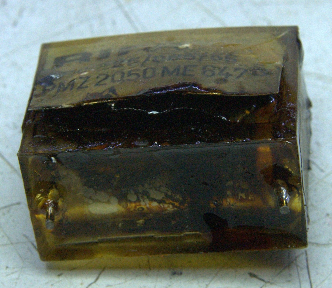

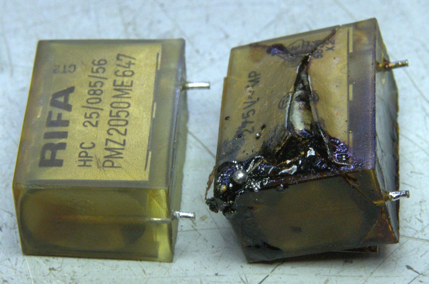

De beruchte RIFA Bomben. Gister nog een ontploffing. Mijn huis donker, vol met rook en brandalarm dat afging. Naja, is die ook weer getest. Het ergste is dat ik ze gewoon kon zien zitten maar er totaal niet op verdacht was. Dit zat in een Philips PE1131 voeding.
Dit zijn overigens X2 types. Verifiëer in het schema welke je moet hebben. Over de 220: X2. Tussen 220 en aarde: Y. De jouwe zijn inderdaad Y. Ik weet overigens niet of die een andere failure mode hebben dan X2. Zou goed kunnen. Probeer het maar niet uit...
