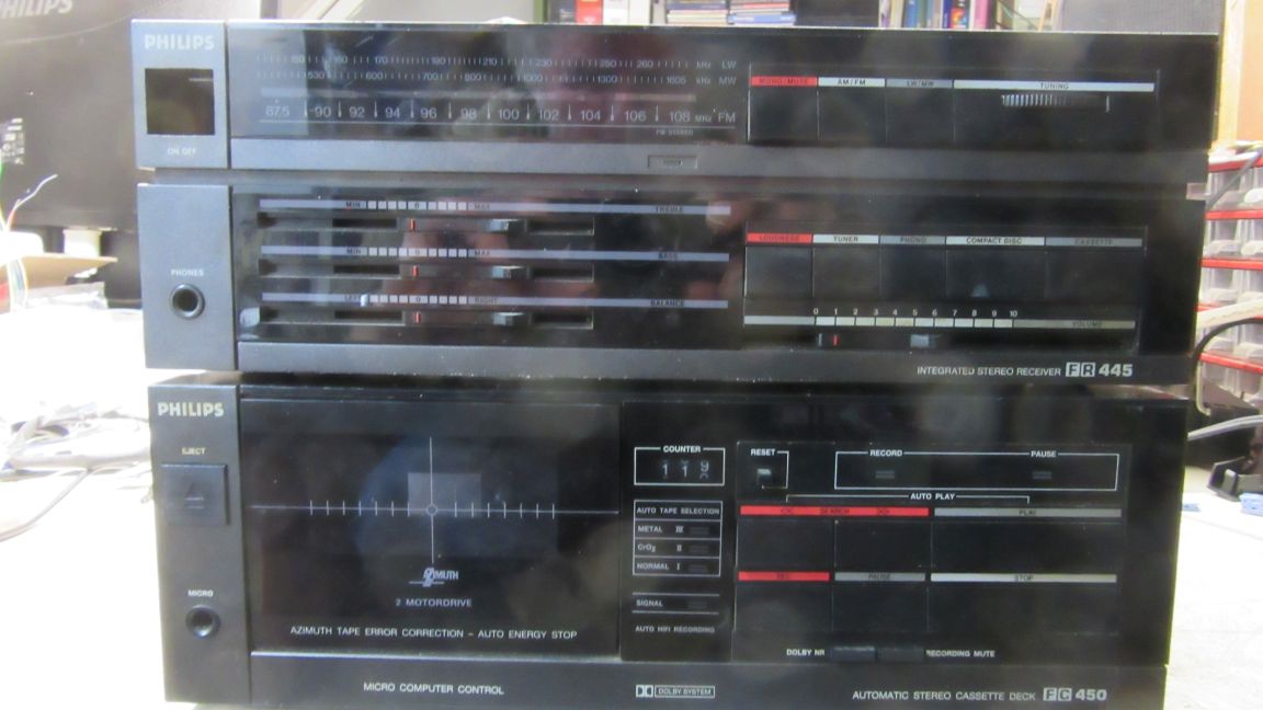

Da's een goede vraag.
Naar aanleiding van je opmerking heb ik het even geprobeerd bij Hifi engine, maar na 3 maal iets downloaden moet je weer een dagje wachten, dat schiet ook niet op.
Ik was tot 1980 gekomen, maar tov. het gezochte apparaat ziet dat er nog te modern uit, dus ik verwacht wel voor 1980.
Zo ziet het er uit, met de fotograaf lekker spiegelend in beeld.
Er past ook nog een cd speler bij (CD150)
Het bovenste gedeelte zit de tuner in waar ik me rot gezocht heb naar de slechte ontvangst.
Na zeer lang proberen en zoeken uitgevonden dat een smd-weerstandje geen goed contact maakte.
Dat werkt nu vrij redelijk, maar zou denk ik beter moeten kunnen presteren of de meeste zenders hebben niet meer het vermogen wat er vroeger op stond.
Kan ook zijn dat m'n antenneinstallatie het wat laat afweten, maar andere ontvangers hebben er geen probleem mee.

Dirk, catalogus van 1986 bevat alle componenten van deze set.

Ja Cees, dat is hem!!! Bedankt.
Er hoorde dus eigenlijk wel een FP455 bij.
Deze heeft een ingebouwde md, en kan er met een 8 pin din stekker zo aangesloten worden.
Maar ik ga toch de gewone platenspeler ombouwen.
De 455 met tangentiale arm bewaar ik voor de iets duurdere versie met autoreverse deck, en afstandsbediening.
Ik zal toch nog eens goed zoeken in deze catalogus of er toch nog niet een model was met deze aansluiting, gewoon voor het idee.

Het één-na-laatste cijfer zal ook een 4 zijn. Dat geeft modeljaar 1984 aan. Die 455 en 365 zijn van 1985 resp. 1986. Bestaat er niet iets van een 70FP445 ofzo?
Edit: kennelijk is er gemixt en gematcht door Philips. Bij jou zit er al een FC450 bij en in de catalogus van 1986 staat de FP455 erbij lees ik net hierboven. Misschien dat er in de catalogus van 1984 of 1985 iets anders bij zit?
P.S. Voor radio en hifi gaat de "modeljaar = één-na-laatste cijfer" regel over een lange tijdsperiode op. Minstens van 1948 tot in de jaren '90, maar er kwamen wel steeds meer uitzonderingen op. Bij CD-spelers zou CD150 misschien aan deze regel voldoen, maar het kan ook toeval zijn.
