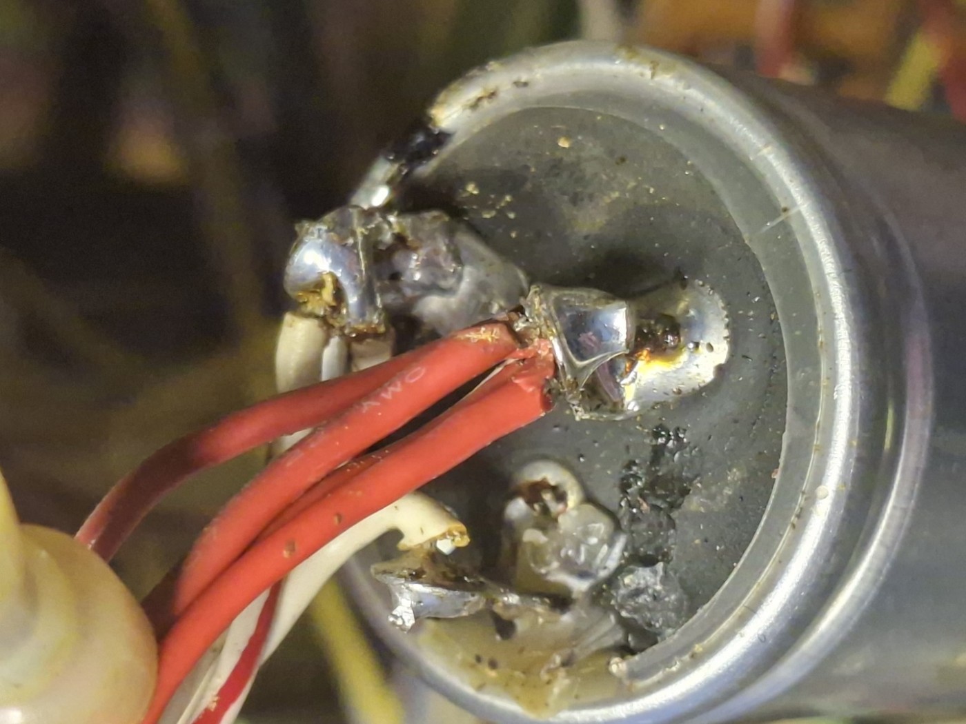

Akai GX600DB bandrecorder gaat na ongeveer 10 a' 15 minuten langzaam draaien.
Nu heb ik deze beker elco gevonden, welke behoorlijk lek lijkt te zijn.
Zie de smurrie.
Na ongeveer 10 a' 15 minuten gaat de elco ook warm worden, maar niet heet.

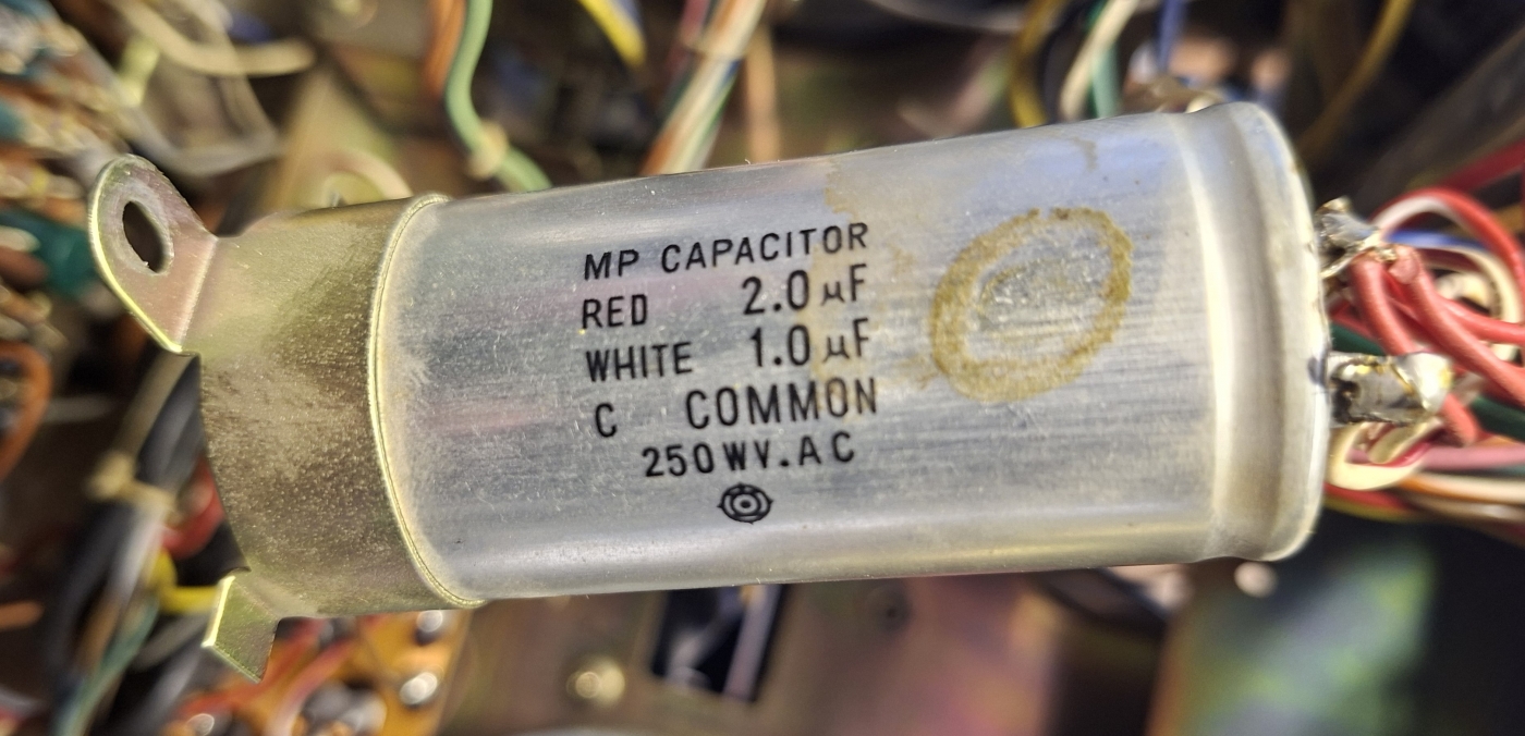

Nu zoek ik een vervangend exemplaar.
De doorsnee moet 3 cm zijn, en als het mogelijk is 7 cm lang, maar mag korter zijn.
Zie de waarden op de foto's.
Wie kan mij aan een goed exemplaar helpen, of waar deze te verkrijgen is ?
