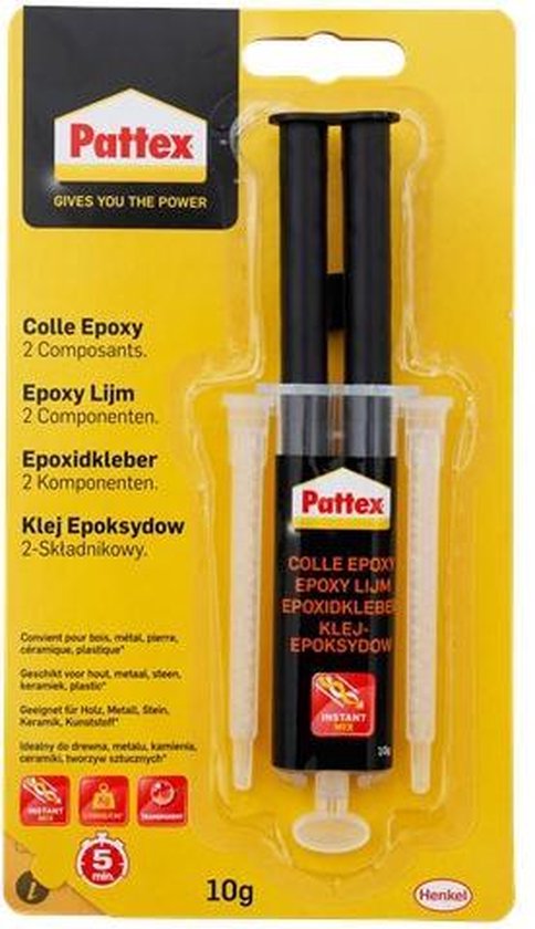

2 componenten epoxy met mengtuit van de Action , van Pattex
Eventueel verkoold plastic (geleidend) wegkrabben van de trafo
![[image]](images/uploaded/20251221212034694864a224f17.jpg)

door Maarten Bakker
, Haarlem/Delft, 21-12-2025, 23:18 (249 dagen geleden) @ Goldline
Elke tuit is maar 1 maal bruikbaar, maar voor het derde en volgende gebruik kun je de epoxy prima op de ouderwetse manier mengen met een roerhoutje.
Lijntrafo defect Philips 10CX1130
door Anton van den Oever
, Hazerswoude-dorp, 22-12-2025, 00:52 (249 dagen geleden) @ Maarten Bakker
Nah, 10 grams verpakking, denk niet dat je veel meer tuitjes nodig zal hebben.
Maar dit spul isoleert inderdaad erg goed, gebruikte het vroeger ook om de achterzijde van een print met een sample en hold af te isoleren en dat ging prima.
