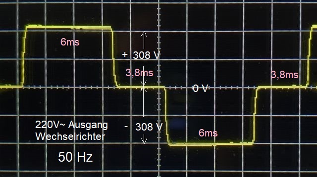

Met een gewone autoaccu VARTA 12V 77Ah plus omvormer naar 230V ~ lukt het om mijn moderne CV ketel (HR) voor 24 uur te laten werken.
![[image]](images/uploaded/2026010821123769601dc57cc84.jpg)
Deze accu levert een kleine 1000 Wh op, net genoeg voor maar één dag. De doelstelling is: Drie dagen! Dus kan ik er nog twee als reserve erbij zetten, of een draagbaar Power Station met Lithium accu's kopen. Laatste kunnen zomers van nut zijn op de camping met opvoubare solarpannels erbij ....

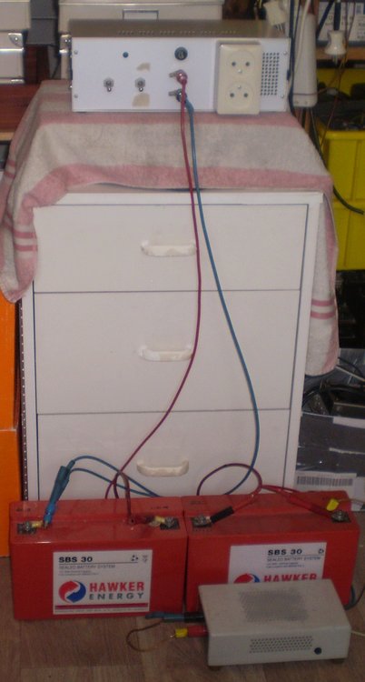

Goed bezig- Wolfgang! 24h-> Betekent dus dat jou CV ca. 50W /h. trekt uit het net..?
Mijn idee- verwarming is bittere noodzaak!
Ik ben ook benieuwd naar nuttige idee-en.?
Waar ik persoonlijk tegenaan hik:
1) 24V systeem +inverter lijkt me efficienter. Persoonlijk ga ik voor minder problemen- zuivere Sinus Inverters!
2) Zelfs onderhouds-vrije accus verouderen door verdamping van electroliet, etc.
Voor lange levensduur: dus 13.5V niet overschrijden bij 12v accu- en noodzaak van trickle charge.
3) Wat is alternatief voor Aggregaat met verbrandingsmotor? Maakt teveel lawaai!
Zag laatst op YT een Tesla EV met trailer erachter aan met aggregaat om bij te laden- haha..
Groet, Ben@
PS. Onder plaatje van mijn Samlex 300W inverter met mooie Sinus!

Waarom een lood accu? De gekozen uitvoering passt precies in mijn auto én in mijn caravan voor de mover. Dus mocht het allemaal geen nut hebben dan heb ik met 115 € geen groot verlies.
De inverter had ik al. Het merk is Victron en kan 200W. Maar, hij levert géén sinus, het is een soort 50Hz rechthoek. Voordeel: weinig verlies, hij blijft koud.....
In het begin weigerte de electronica van de CV, dat leek mij ook logisch. Op een Duits Forum heeft men mij de tip gegeven: verbind één poot van de uitgang met de huis N-draad. Dat was dan de oplossing!
Het idee, nog eens twee dezelfde lood accu's erbij te kopen lijkt mij voor de hand liggend.
De totale kosten zijn dan 3x 115€. Weet je wel, ik ben ook een beetje Holländer geworden....
Andere soort accu's zij veel duurder en de lithium types bovendien nog brandgevaarlijk ook.
Gr. Wolfgang

moet met een dikke smoorspoel wel iets getemd kunnen worden.
(... als je inverter daar tegen kan..)

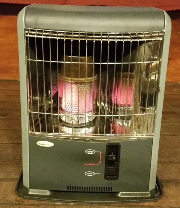

Koop je zo'n kleine olie brander.
Die zet je 20-30 jaar weg, slijt niet, verbruikt niets. kannetje petrolium, gebeurt ook niets mee.

Aladdin-blue-flame Denk al 80-100jr oud.
Werkt nog steeds! En heb denk jaar of 10 nog hagel nieuw lont gekocht er voor.
5L Petroleum staat veilig buiten.
STaat in radiokamer.
Kan zo pakken.Zie groene cirkel met nwe lont er boven op.![[image]](images/uploaded/2026010900252769604af7c7e5f.jpg)
Op het schip heb ik deze EUROM Petroleum en die stookt een ruimte van 10 x 5m
In de winter, met geen enkele isolatie, 16 plastic ramen van elk 60x80 cm,
stalen wand van 4mm dik, deuren waar je de wind door voelt waaien.
Feitelijk 3 planken hout voor gat, meer is het niet.
Maar goed ik ben daar dan ook alleen op een zaterdag, dus niet denken dat deze hele week stookt.
Is maar wat uurtjes. Maar is warm na uurtje stoken.

Ik heb ook wat achter de hand. In meer dan 30 jaar ooit 1x gebruikt, voor enkele uren.
Piet
![[image]](images/uploaded/202601091001576960d215d20d5.jpg)

Hallo, Wolfgang,
Ja- zag in de photo dat je een 200W Modified Inverter had. Victron is een topmerk!
Samlex staat ook goed bekend! 300W is mooi formaat.
Bij 12V= 30A max. Is teveel- daarom: 24V inverter(Samlex PST-30S-24E)= altijd beter.
Zuivere sinusomvormers zijn aanzienlijk efficiënter (90-95%) dan gemodificeerde sinusomvormers (70-85%),
betekent minder energie wordt verspild als warmte, een langere levensduur van de batterij en betere prestaties
voor gevoelige elektronica
Gemodificeerde sinusomvormer:
Lager rendement: De getrapte golfvorm creëert harmonischen, waardoor energie in de vorm van warmte
wordt verspild, vooral in motoren.
Motoren kunnen 10-20% meer stroom gebruiken, heter worden en mogelijk hun levensduur verkorten;
digitale klokken en gevoelige apparaten kunnen defect raken.
En een beetje extra reserve van- van alles
- is beter dan te weinig. Waaa-tjes- pfff- ammehoela..
Ben@
Je zou maar zonder stroom komen te zitten...
door electron
, eindhoven, 09-01-2026, 23:05 (261 dagen geleden) @ electron

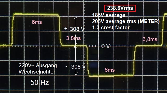

@Wolfgang- nog even... heb die golfvorm van je berekend: Komt 239Vrms uit.
Een gewone AC meter (zonder true-rms) zal misschien(?) 205V aanwijzen.
Ik vertrouw die Modified inverters niet echt.
Groet, Ben@ Over&Out.

Bedankt Ben (electron), voor de aanvullende informatie.
Je hebt gelijk,
mij bevalt ook niet dat voor meer dan de helft van de 20ms tijdsduur, een gelijkspanning van 308 volt op een trafowikkeling komt te zitten. Bij een gewone sinus is dat maar voor heel kort...

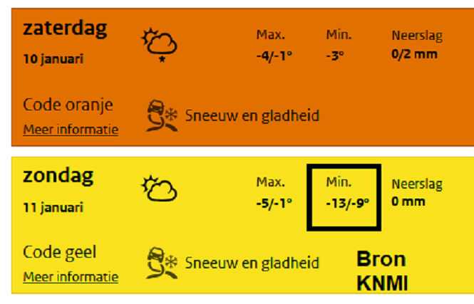

Ik ga mijn provisorische opstelling met die enkele accu van vandaag op morgen in bedrijf nemen.
Dit is de voorspelling: nachts min 10 graden !
![[image]](images/uploaded/2026011009360669621d8622274.png)
Als het maar één nacht is, geen reden voor paniek.
Zijn het merdere nachten, bestaat de kans op bevriezing van de CV leidingen (geen stroom = stilstaand water).
BE PREPARED !

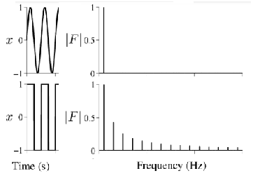

Bij modified sinus wordt er wel aan impulsbreedteregeling gedaan. De amplitude verandert niet, maar wel de breedte van de positieve en negatieve puls.
De effectieve waarde verandert daardoor niet bij wisselende belasting.
Een pure sine wave bestaat ook uit blokgolven,maar dan met een hogere frequentie als 50Hz. De blokken worden door een sinusvormig signaal in breedte geregeld, dus bij de nuldoorgang zijn ze zeer smal, dan oplopend en weer aflopend. De wisselspanning gaat dan nog door een filter dat er een vloeiende lijn van maakt.
Ook bij deze methode is de amplitude van elk blokje gelijk aan de topwaarde van de wisselspanning, maar de inhoud (oppervlakte ) varieert.
Ook in dit geval staan de schakeltransistoren dus aan of uit en is er weinig dissipatie.
Ik heb hier nog ouderwetse kanteelomvormers staan, daarvan is de de duty cycle dus 100%. Evenwel is de topwaarde slechts 220 Volt. De effectieve waarde is dus gelijk aan die van sinusvormige spanning met een topwaarde van ruim 300 V.
Als je een gloeilamp aansluit zie je dan ook geen verschil in lichtsterkte. Voor andere electrische apparaten kan dat natuurlijk heel anders zijn.
Overigens gebruikten we die dingen voor mobiele geluidsinstallaties en de bandrecorders die er op aangesloten waren, deden het er prima op (En ze hadden geen DC motoren!)
door Wolfgang
, Hulsberg, 10-01-2026, 14:05 (260 dagen geleden) @ soundman2
Gewijzigd door Wolfgang, 10-01-2026, 14:14
Heb laatst en vergelijking gedaan tussen mijn Modified Sinus en de normale Net Sinus.
Angesloten was een 60W lamp met tungstengloeidraad.
De helderheid was merkbaar iets hoger bij de Modified Sinus....

Vanaf gisteren 16 uur tot vandaag 14 uur heb ik mijn noodstroom verzorging (12 volt autoaccu plus inverter) laten lopen. De CV ketel trekt 80W 230 V~ bij vol vermogen, en maar 2 W in standby.
Belangrijk was de controle van de accuspanning! Die mag niet te laag worden, want dit kan schade veroorzaken....
De thermostaat was op 18° ingesteld, dag en nacht. Natuurlijk is de buitentemperatuur van groot belang. Die wordt gemeten 3 meter boven grond.
Hier de verloop:
16h......-3°......12,8v
18h......-3°......12,6v
20h......-3°......12,3v
22h......-3°......12,2v
01h......-4°......12,0v
04h......-3°......11,8v
06h......-3°......11,5v
10h......-2°......11,4v
14h...... 0°......10,9v
Conclusie: Meer dan 22 uur looptijd is bij een accu capaciteit van 924 Wh niet mogelijk!
Bij lagere buitentemperaturen, dan nog korter, logischerwijs......
Groetjes, Wolfgang
