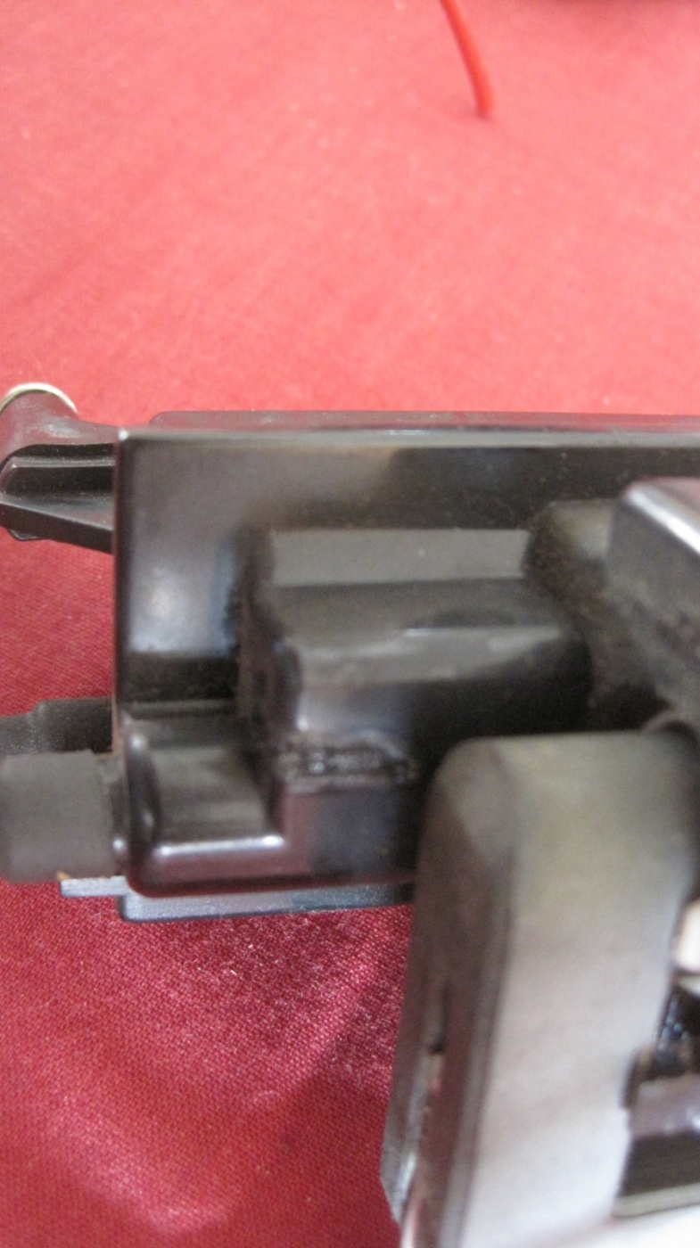

Ik heb vandaag de lijntransformator weer uit de monitor gehaald om wellicht toch nog een nieuwe reparatiepogingg te wagen.
De eerste foto is zals Henk (soundman) de lijntrafo uit de monitor heeft gehaald.

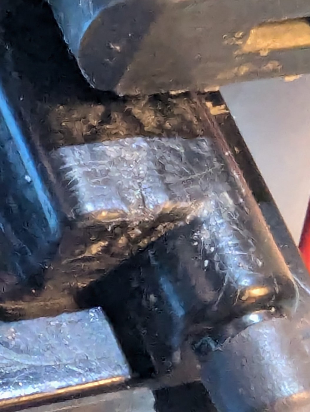

De tweede foto is de siliconenrepatie van Henk welke helaas niet voldoende bleek.

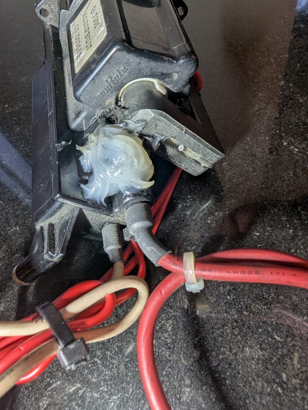

De derde foto is zoals hij nu weer bij mij op tafel ligt.
Wat is nu het advies (niet weggooien, dat kan altijd nog)
