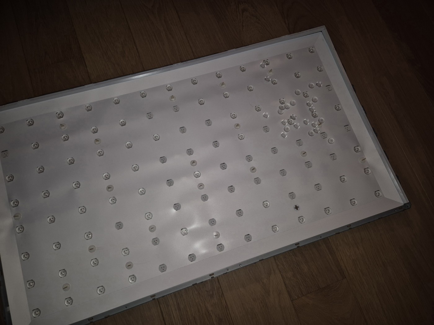

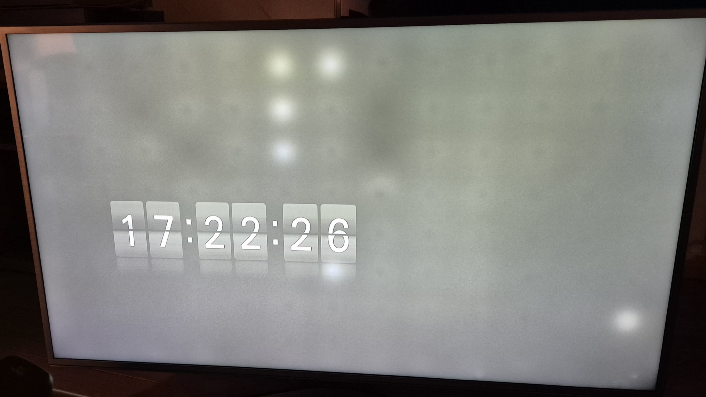

Onlangs een TV ontvangen met rare lichtvlekken.
Dat ligt aan de lensjes die loslaten.
Als je dat gaat zoeken op het www, lijkt dit bij meer merken boor te komen.
Ik heb het hele ding uit elkaar gehaald.
90% van de lensjes viel er zo af.
Nu ga ik ze allemaal maar lijmen in een poging er nog wat van te maken.
Is zo triest dit soort slechte kwaliteit.
Omdat het papier tegen de lensjes drukte heb ik dat er ook maar uit gehaald.
Ik ben benieuwd of ik dit weer goed in elkaar ga krijgen met een acceptabel lichtbeeld.
