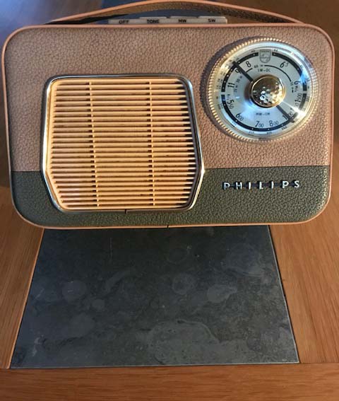

Deze portable heb 'k ongeveer veertig jaar in m'n collectie.
Het defekt bleek toen sluiting in de OC170 te zijn.
Heb deze tor toen heet gestookt met de bout en werkte weer.
Nu,na lange tijd maar weer eens geprobeerd en staat alweer
de hele middag te spelen.Heb dit vaker gedaan met deze types
transistoren en blijft tot nu toe steeds goed werken.
Dit type radio is er ook met MG en LG ontvangst.

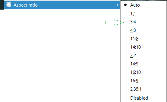

Ga ik de verhouding veranderen naar 600x480= 5:4 dan is het zowat goed.
Betekent dat je de aspect verhouding van je camera moet veranderen naar 5:4 zoiets.
