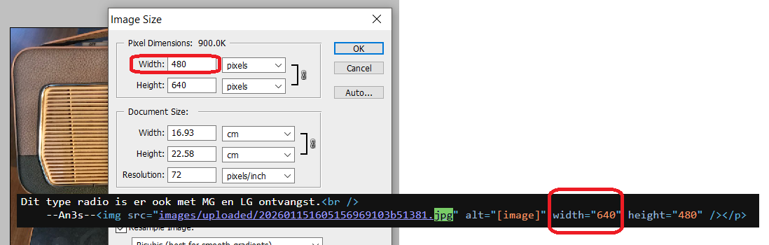

@Ruud- je hebt helemaal gelijk. Breedte en hoogte verwisseld- hoe ken det nou...? :-(
Moet wel haast in de Software van die Appel zitten..
Het probleem dat de breedte en hoogte van iPhone-foto's worden omgedraaid (zijwaarts of ondersteboven weergegeven op andere apparaten/platforms) tijdens de overdracht komt meestal voort uit de manier waarop sommige software de metagegevens van de EXIF-oriëntatie interpreteert in plaats van de onbewerkte afbeeldingsgegevens.
Apple-software leest en corrigeert deze metagegevens automatisch voor weergave,
zodat foto's er correct uitzien op uw iPhone of Mac. Wanneer het programma echter wordt overgebracht naar bepaalde computers (vooral Windows) of wordt geüpload naar websites/apps die niet van Apple zijn, kan het zijn dat het ontvangende programma de metagegevens negeert en de onbewerkte afbeelding weergeeft, die vaak door de iPhone-sensor wordt vastgelegd in een standaard liggende stand. (Klopt= 4:3 sensor, landscape 640 breed)
Ben@
PS-vraag. Op mijn Android kan ik die EXIF uitschakelen. Kan dat op Iphone ook. En wat is het resultaat?...
