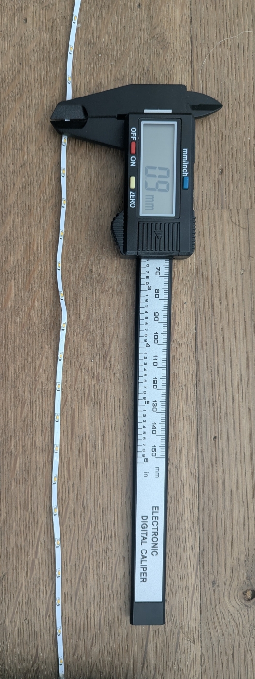

led strip defect (overzichtsfoto)
door ffeilers
, Breda, 18-01-2026, 12:19 (222 dagen geleden) @ ffeilers
Hierbij een overzichtsfoto waarop misschien beter te zien wat de afmetingen zijn van de led strip. Breedte 2.5mm Led is 0,9mm x 1.5mm
mvg
Frans
door Maurice
, Dordrecht, 18-01-2026, 12:22 (222 dagen geleden) @ ffeilers
Kun je ze op maat knippen?
Zou ik laatste stukje precies 1 sectie af knippen.
Dan deel van de defecte sectie los knippen en daar het afgeknipte sectie er
tussen solderen.
Je mist dan hoog uit aan 1 stuk het laatste stukje strip als verlichting.
door ffeilers
, Breda, 18-01-2026, 12:24 (222 dagen geleden) @ Maurice
tussen solderen.Je mist dan hoog uit aan 1 stuk het laatste stukje strip als verlichting.
Maurice bedankt voor je reactie.
Ook deze optie had ik bedacht, liever gaan we voor het orgineel, maar als dat allemaal niet lukt dan is ook dit te overwegen.
