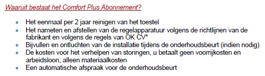

Raar,
Nwe ketels hebben 48mnd onderhoud
Jaarlijks hoeft niet meer.
Onderhouds "contract" is ook stukje zekerheid als er wat is met gehele installatie komen
ze snel langs.
Betaal 75.- per 2 jaar ca 1,60 per maand dus.
Betekend als ze komen voor de service betaal ik die 75,- + onderdelen, pakking of zo.
Dat is dan incl de tijd en voorrij.
Gewoon erkend groot installatie bedrijf.
Dus dat zo genaamde "contract" dat is bij mij de service en de tijd.
