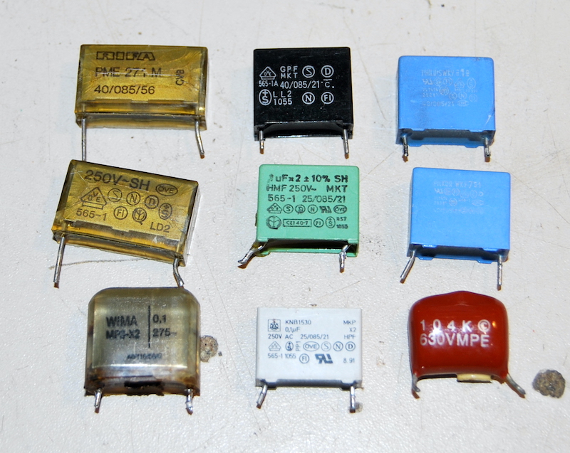

Een tijdje terug kwam er plotseling rook uit mijn frequentieteller.
Zelfbouw, van een ELV bouwpakket uit 1999.
Het was de WIMA ontstoorcondensator.
Een X2-type maar helaas na 25 jaar niet zo betrouwbaar meer
Doos met slooponderdelen gepakt en een aantal gebruikte X2 condensators gevonden.
Die doen het nog, al meten ze allemaal 5-15% te laag in capaciteit.
Welke van onderstaande typen kan ik het best gebruiken, geeft de minste kans op problemen?
Wie heeft daar ervaring mee?
Het gaat om de grijze, zwarte, blauwe en groene condensators op de foto.
Links liggen 2 RIFA's met barstjes (ooit bewaard maar ze gaan nu weg) en de kapotte WIMA (let op zwarte troep aan de onderkant).
De rode is gewoon een polyestercondensator, meet 101nF
