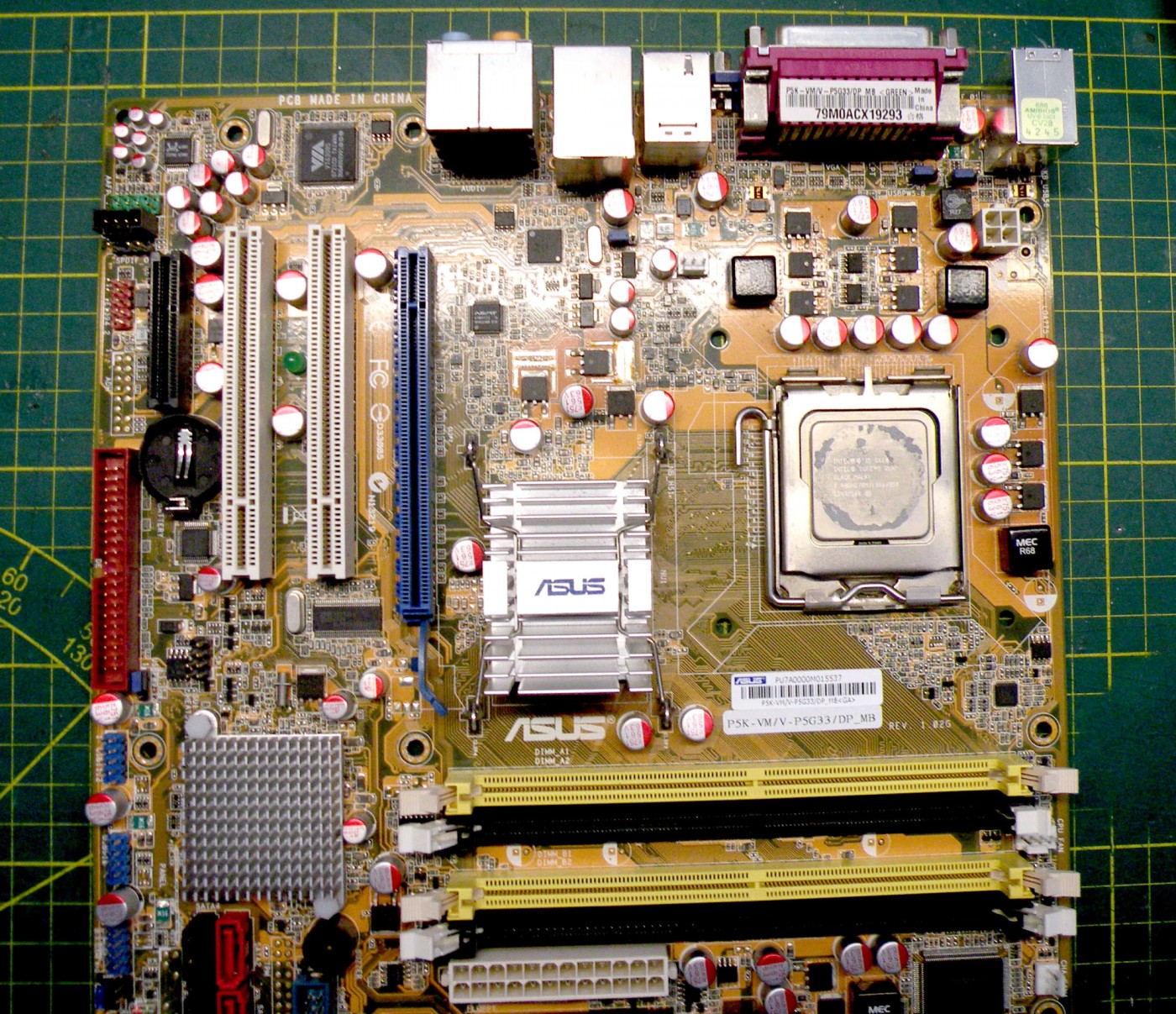

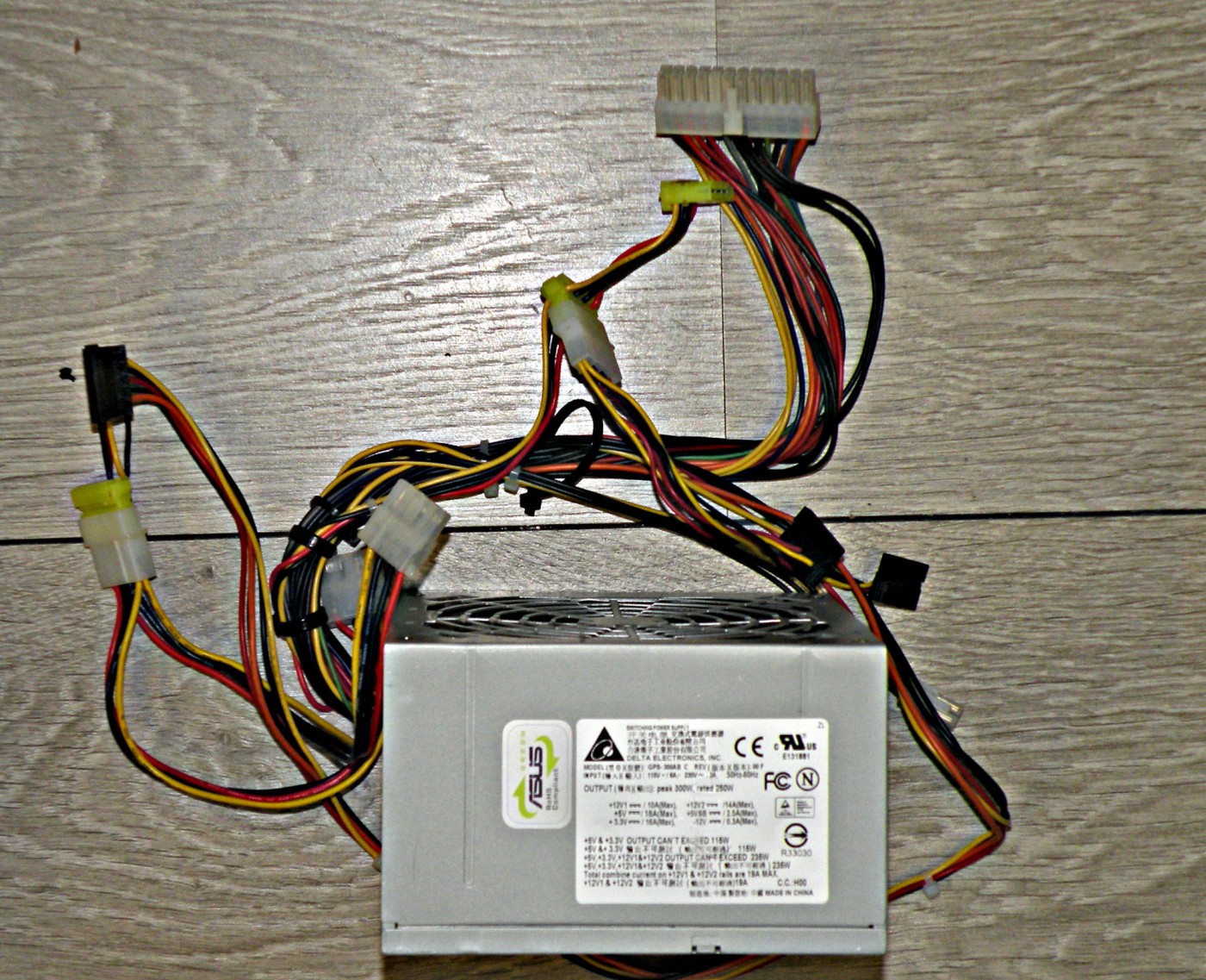

Gratis aangeboden een ASUS moederbord met processor/ geheugen en bijbehorende voeding.
Alleen ophalen in Haarlem noord.

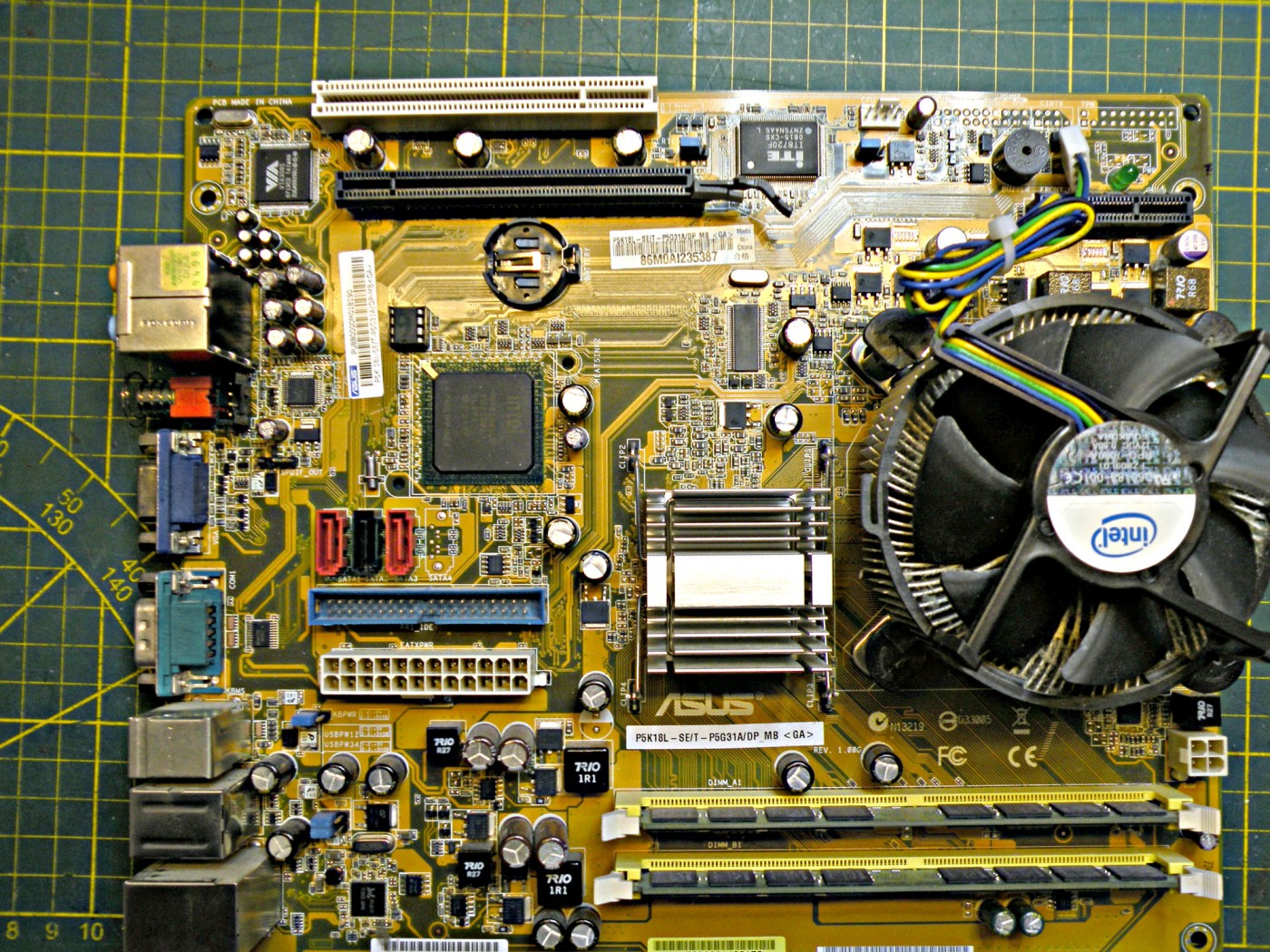

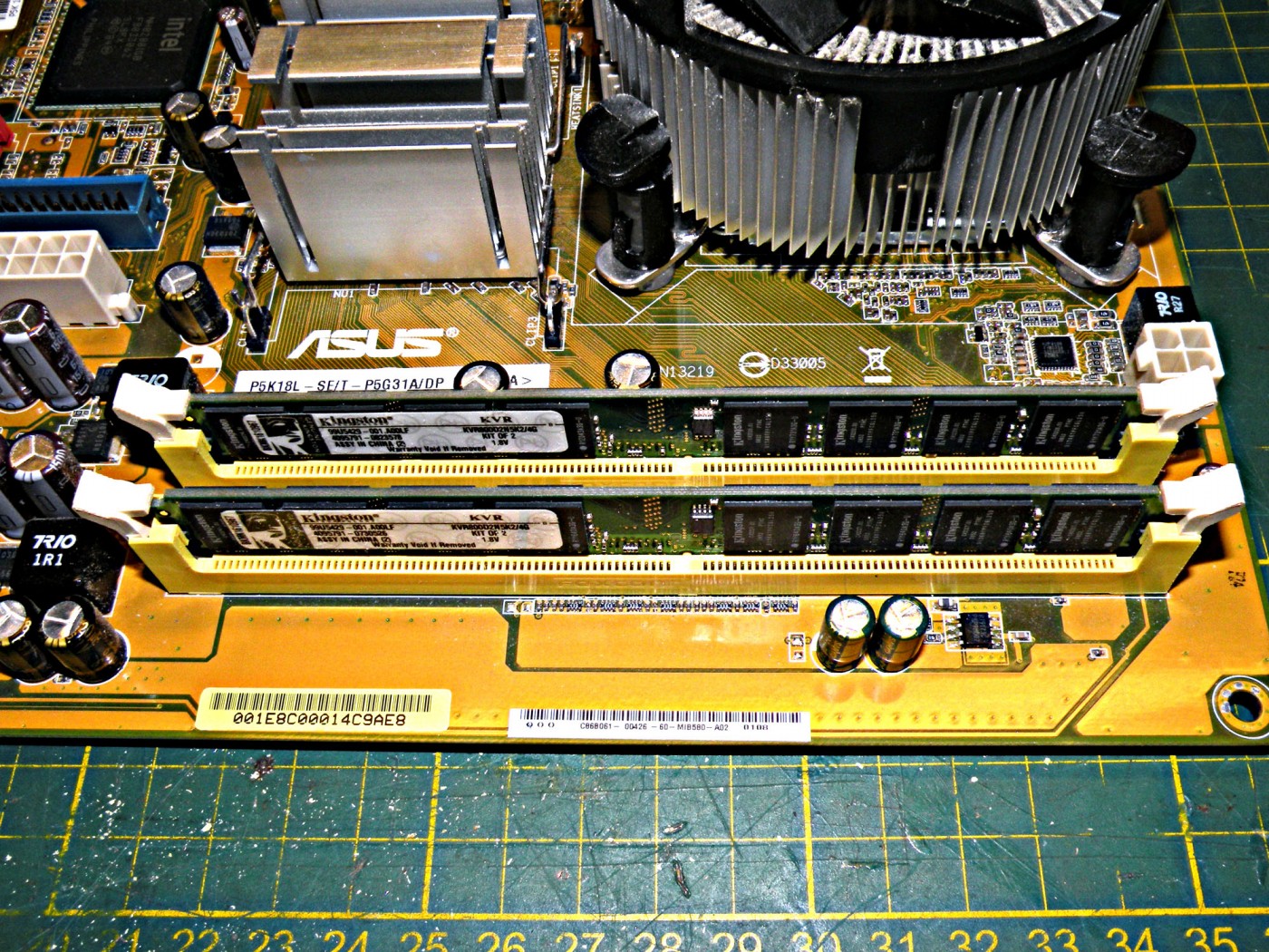

Ik was vandaag in de gelegenheid om het moederboard bij Ruud op te halen.
Natuurlijk leuk om "evem" te testen, maar ik werd geconfronteerd met een front connector aansluiting welke ik nog nooit gezien had. Waar ik wetenschap over had is dat het meestal met jumper settings is op te lossen, voor power switch, reset, power led en hd led.
Dit board had dus echt een specifieke aansluiting zie afbeeldingen hieronder.
Wie heeft hier kennis over, eventueel hoe te omzeilen, of wellicht de power connector zelf of weet hoe hier aan te komen.
Boven de buzzer zit een afbeelding van een frontconnector met de o.a. de aanduiding power switch, maar daar krijg ik hem (pin 6 en 7 verbinden ) ook niet startend mee.

door Maarten Bakker ⌂ @, Haarlem/Delft, 21-02-2026, 21:30 (186 dagen geleden) @ ffeilers
Gewijzigd door Maarten Bakker, 21-02-2026, 21:34
Zo te zien komt hij uit een Asus prebuilt behuizing, en lopen de aansluitingen van de bediening met een insteekkaartje over de met "FRONT CON" gemarkeerde PCB connector.
EDIT: het lijkt me deze: http://cdn.cnetcontent.com/f0/25/f0257f81-ca7d-45d0-bcc3-522da176b592.pdf Alleen de pinout staat er helaas niet bij. Misschien heeft Ruud het printje nog ergens?

Bij het zoeken op het internet waarom ik dit board niet startend krijg stuitte ik op de volgende informatie waardoor het vermoedelijk onmogelijk is om het board nog startend te krijgen.
Zoals op de vorige foto s al te zien was is er een aansluiting voor een vrij specifieke frontpanel connector. In dit front panel zit hoogst waarschijnijk een "presence / ID circuit" omdat dit ontbreekt start hij niet.
Hoe ik dat zou moeten oplossen dat weet ik voorlopig niet.
mogelijke frontpanels zouden kunnen zijn (voor zover ik vond)
Asus T-P5G31A front panel
P5K18L front I/O board
Medion G31 front panel
Fujitsu Siemens G31 front panel
Asus OEM front panel connector G31

door Maarten Bakker ⌂ @, Haarlem/Delft, 21-02-2026, 22:49 (186 dagen geleden) @ ffeilers
Gewijzigd door Maarten Bakker, 21-02-2026, 22:59
"presence ID" is ook maar een kreet die Asus zelf wel niet gebruikt zal hebben en waarvan ik betwijfel of die erin zit, hoewel alles natuurlijk kan. Ik vermoed dat het allemaal wel meevalt en dat de grote connector vooral voor USB en dergelijke is, maar een origineel vinden is altijd makkelijker.
Waar heb je die info gevonden? Dan kan ik het linkje eens nalezen om te zien wat ze bedoelen.
EDIT: deze past waarschijnlijk, maar ik zie niet direct of daar nou een aan/uit schakelaar op zit, dus misschien net een iets andere variant.

Na uren zoeken, proberen is het opgelost.
Wat o.a. hielp was dat: in het geval je de groene draad en zwarte draad van de atx powersupply verbind (dmv paperclip) ik in ieder geval kon constateren dat het board werkte.
Na nogmaals goed kijken op het moederboard waar de connector voor de hd led, reset en power switch had kunnen zitten, kan je op de afbeelding zien dat de twee puntjes voor de power switch aan de binnenzijde moeten liggen.
Zie hieronder de foto met in het rood gemarkeerd de power switch punten.

Goed opgelost! Ik dacht te begrijpen dat je dit al geprobeerd had en wilde het daarom niet suggereren.
ASUS moederbord; OPGELOST / WERKEND
door ffeilers @, Breda, 22-02-2026, 09:51 (186 dagen geleden) @ Maarten Bakker
Hoi Maarten, achteraf is alles makkelijk.
Ik had beter moeten kijken naar de afbeelding.
Mij niet gereaslieerd dat de afbeelding van de jumperpositie bepalend is en niet de plaats van de tekst. Die afbeelding is natuurlijk ook iet echt super groot en duidelijk, maar ja daar was dan ook de ruimte weer niet voor.
Ik heb dat op die manier ook niet eerder gezien.
Ik ga er pinnentje op solderen zodat het makkelijk wordt om eea aan te sluiten.
