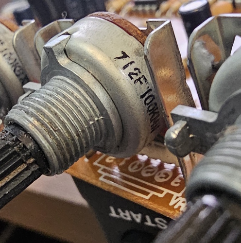

Hallo allemaal,
Kan iemand mij helpen met het vinden van B100K MN taper potmeters met 6 pinnen (naast elkaar) voor stereo balans control voor een JB Systems Classic 9?
Heb gezocht maar kan erg weinig van die dingen vinden.
Het schijnt dat de MN erg belangrijk is, anders dan wordt het volume per kant te hoog.

100K MN dual 6 pins potmeters gezocht (balansregeling)
door Maurice ⌂ @, Dordrecht, 29-01-2026, 18:20 (210 dagen geleden) @ FlyingDJ
Mij betreft is 100k Ohm nog steeds 100k Ohm.
Waar je dat vandaan hebt dat anders moet zijn?
Kan zijn evt logaritmisch bedoeld wordt ipv lineair?
Zou eerst proberen netjes te demonteren en te openen.
Met wattenstaafje en alcohol de boel goed reinigen .
Maar misschien is dit wat, ziet er zelfde uit.
1612 type B104 Stereo Kanaal B100K

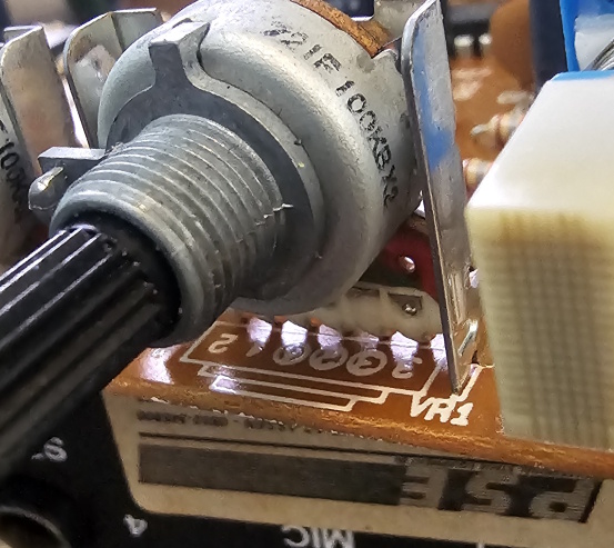

De tweede foto toont een potmeter met codering 100KB. Bij Amerikaanse en Aziatische potmeters betekent de B meestal [het is nl. geen officiële norm] lineair en A is dan logaritmisch.
Het vermoeden van TS dat het dus gaat om een speciaal model [bijv. negatief logaritmisch?], deel ik.
door hanswal @, Hoorn, 29-01-2026, 20:03 (210 dagen geleden) @ hanswal
De potmeter in de tweede foto heeft ook 6 pootjes. In het schema staat VR1 tweemaal vermeld. Houdt dit in dat VR1 maar een halve zwaai heeft en in een vlak twee koolbanen? Dat zou iig de zes pootjes verklaren.

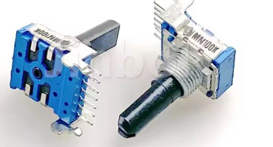

door Goldline @, Oranjedorp, 29-01-2026, 21:56 (210 dagen geleden) @ FlyingDJ
Gewijzigd door Goldline, 29-01-2026, 22:05
Een speciale potmeter voor Balans (pan) regeling .
Vermoedelijk met halve zilverbanen.
Mogelijk dat een lineaire pot ook werkt maar met 6 dB verzwakking in de middenstand,
die met de gain-regeling wel te corrigeren is.
96 cent bij ome "Alie" 1 met echte MN karakteristiek

door hanswal @, Hoorn, 30-01-2026, 20:37 (209 dagen geleden) @ Goldline
Ik tel 7 pootjes. Of is AI weer aan de haal gegaan met een afbeelding? :-D

door FlyingDJ @, Groningen, 01-02-2026, 12:53 (207 dagen geleden) @ FlyingDJ
Bedankt allemaal voor de reacties.
Had het er beter bij kunnen vermelden dat ik die potmeters al heb opengmaakt en schoongemaakt etc.
Helaas was dat maar voor een deel de oplossing.
Ik heb de foto van VR1 erbij geplaatst omdat de potmeters allemaal dezelfde aanduiding hebben. Ik was in de verondersteling dat ze dan allemaal hetzelde zijn. VR1 is de gain, VR2,3 en 4 zijn de toonregeling potmeters en VR5 is de balanspotmeter maar dat staat niet in het schema en wel op de print.
Ze staan 2 keer in het schema omdat het, denk ik, om dual/stereo potmeters gaat en vandaar de 6 pinnen.
Ik kan inderdaad de potmeter eruit laten en 2 weerstanden erin solderen om het circuit compleet te maken echter het zou mooi zijn om het weer werkend te krijgen dus ik blijf zoeken naar een vervanger..
