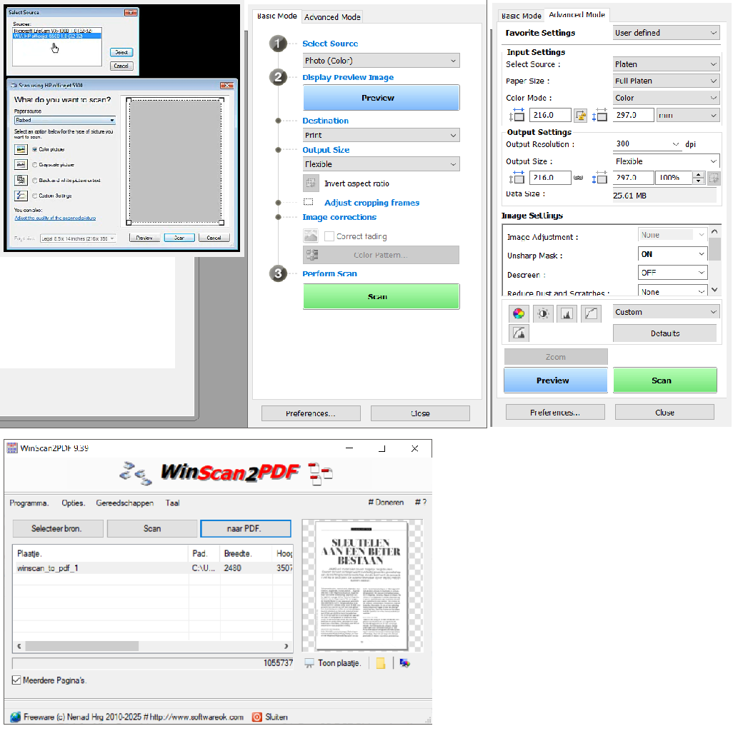

Terugkomend op Soundmans topic:
Elk merk heeft zijn eigen drivers die je moet installeren.
De gebruikers interface van dat merk, hoef je niet te gebruiken als het niet bevalt.
Vanuit 'sommige' photo software- IrfanView, XnView, Gimp, etc. kun je deze driver direct aanspreken.
Er komt dan een standaardmenu 'zie onder' waar je alle parameters kunt instellen.
Deze driver kun je ook snel te bereiken met WinScan2PDF.exe (geen installatie nodig).
Goed proggie van Nenad :) - bekent van Q-Dir explorer.
