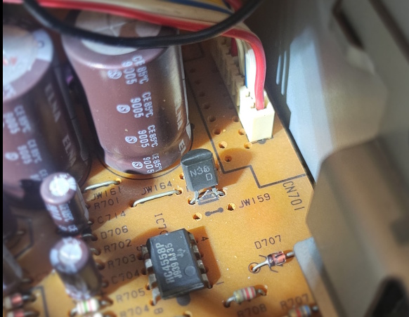

Hallo allen,
Voor een Sony TC v902 dubbel cassettedeck, zoek ik een oplossing voor het niet meer aangaan van het apparaat.
Na wat meten kom ik tot de conclusie dat het onderstaande onderdeel hoogswaarschijnlijk kaduuk is:
![[image]](images/uploaded/20260129134212697b63b454615.jpg)

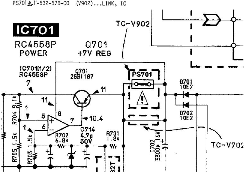

Op het schema ziet het er zo uit:
![[image]](images/uploaded/20260129134416697b64308a64f.png)
Ps701 en als ik het opzoek dan is het een zekering.
Wat kan ik gebruiken om dat ding te vervangen? Ik kan niet veel vinden hierover en vind deze waarde ook niet. Wel een N38 maar ik weet dus niet of dat wel kan.
Iemand enig idee?
Alvast bedankt!

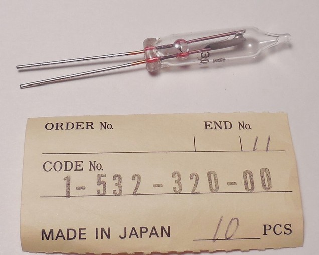

de link https://www.ebay.com/itm/146581034093 leidt naar dit onderdeel :
One NOS Sony 30H2 Circuit Breaker 1-532-320-00 & 1-532-675-00 For TA-1150
kan dit een vervanger zijn?![[image]](images/uploaded/20260129180958697ba2760406a.jpg)

Vrijwel zeker niet, maar het is een mooi onderdeel om te zien.

Wel heel ruim begrip van reset zekering,
Is een bi-metaal thermische schakelaar.
De stroom door element verbuigt het metaal wat uit 2 verschillende metalen bevat,
daardoor buigt deze en raakt contact open.
Wordt ook in knipperlicht en dergelijke gebruikt.

, Dijkdorp, 29-01-2026, 21:00 (210 dagen geleden) @ FlyingDJ
Als je op de foto kijkt is het net of er een dun afgebroken draadje tussen de pootjes zit.
In de doc staat bij PS701 "IC-link".
Succes en groet, Ben

Het is een IC protector, dus wel degelijk een zekering (fusible link). De doorverbinding in het schema is kennelijk voor de TC-V702. Ik zou er zelf toch wel een zekering of zekeringweerstand in zetten. Zie ook mijn andere bericht.

Het typenummer voluit is ICP-N36. De fabrikant is Rohm. Het zijn IC-protectors oftewel snelle zekeringen met een scherp gedefinieerde waarde.
Ik kan de ICP-N36 zo snel niet vinden in datasheets, wel de ICP-N25 en ICP-N38.
Het getal geeft de stroom aan waarbij hij na 0,1 seconde doorbrandt. Dat is 2,5A voor de ICP-N25, 3,6A voor de ICP-N36 en 3,8A voor de ICP-N38.
De nominale stroom (die langdurig mag lopen zonder slijtage) is 1A voor de ICP-N25 en 1,5A voor de ICP-N38.
Vervangen door een gewone zekering is dus wat zoekwerk. Ik zou gokken op 1,25AF. Dat geeft in elk geval wat beveiliging al is het denk ik niet binnen 0,1 seconde.
Als ik de zekering uitvergroot maak ik er N38 van:

Ik denk dat je gelijk hebt! Dan is het dus een snelle zekering voor een maximale stroom van 1,5A die doorslaat bij 3,8A.

Bedankt allemaal voor de tips.
Dat 'draadje' tussen de pootjes is eigenlijk een klein krasje die ik zelf heb gemaakt met een meetpen.
Het lijkt inderdaad een N38 D en niet N36 D en ik ga wel even testen met een vervanger. En natuurlijk even de stroom meten om te kijken wat er gebeurd.
