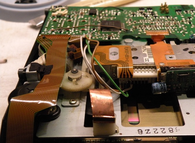

Voor wie deze draad nog leest: ik heb de defecte elco vervangen en er was weer geluid! Vanwege ruimtegebrek (omdat het vervangende exemplaar groter was dan de originele) heb ik deze aan de andere kant van de print gemonteerd waar nog net voldoende ruimte was.

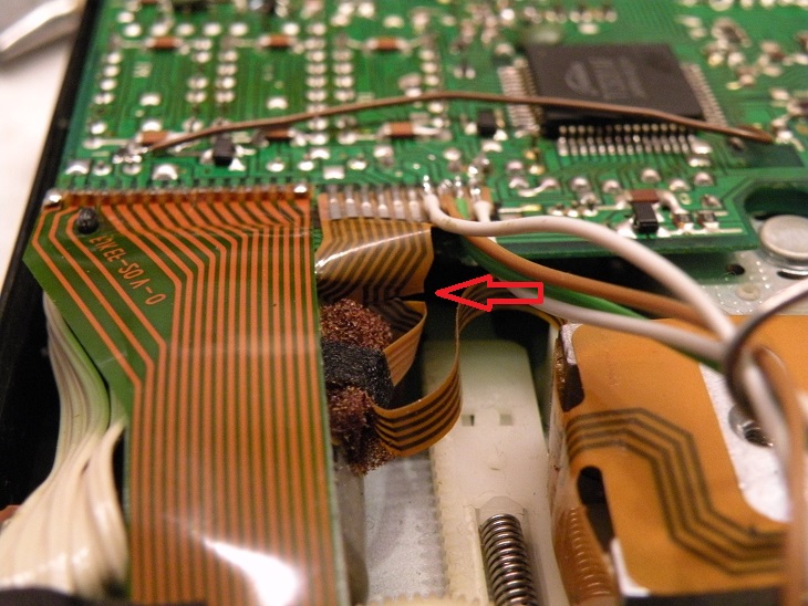

Toen nog een breuk die in een flat cable was ontstaan, overbrugd (4 aders).
Het ziet er wat provisorisch uit maar het werkt goed.
En de potmeter van de volumeregelaar schoongemaakt. Inmiddels zit alles weer in elkaar. Het was een flinke klus maar met veel geduld en hulp van dit forum is het gelukt.
