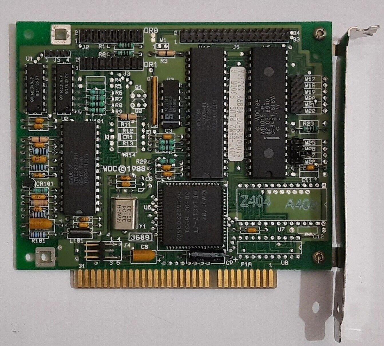

Bij een aantal (mfm) harddisk zat de controller : WDXT-GEN2 PLUS F300R.
Ik heb de maual van
https://www.minuszerodegrees.net/manuals/Western%20Digital/WDXT-GEN2%20PLUS%20-%20Installation%20...
De jumper settings op mijn kaart waren zoals ik de controller heb binnen gekregen, maar ik heb dus ook de handleiding gebruikt en daaruit constateer ik eigenlijk dat hij zonder jumper settings in principe zou moeten kunnen functioneren. Maar .... geen resultaat.
Gebruikte hd is een seagate st-125 (die absoluut goed werkend is)
Ik krijg de controller op geen enkele manier aan de gang op mijn motherboard: een Octek Jaguar V motherboard (AT motherboard)
https://theretroweb.com/motherboards/s/octek-jaguar-v-386-rev-1.x
wat mij opvalt aan de controller is het feit dat er twee extra chips zijn geplaatst die ik op alle afbeeldingen welke ik vond op het internet niet aanwezig zijn; ik weet dan ook niet de toepassing/functie van die toegevoegde chips en heb dat ook niet kunnen vinden.
Ik heb ook geprobeerd om de boel werkend te krijgen zonder de op de voet geplaatste chip, maar helaas ook geen resultaat.
Het kan natuurlijk ook zijn dat de controller defect is , maar ja .... hoe kan ik dat nu constateren.
De controller heb ik ook geprobeerd in een tulip xt motherboard, maar .... ook hier geen resultaat.
Ik krijg de puzzel niet opgelost.
Wie heeft nog een idee, afgezien van het feit dat de harddisk niet benaderbaar is zou ik wil weten of de controller echt defect is.

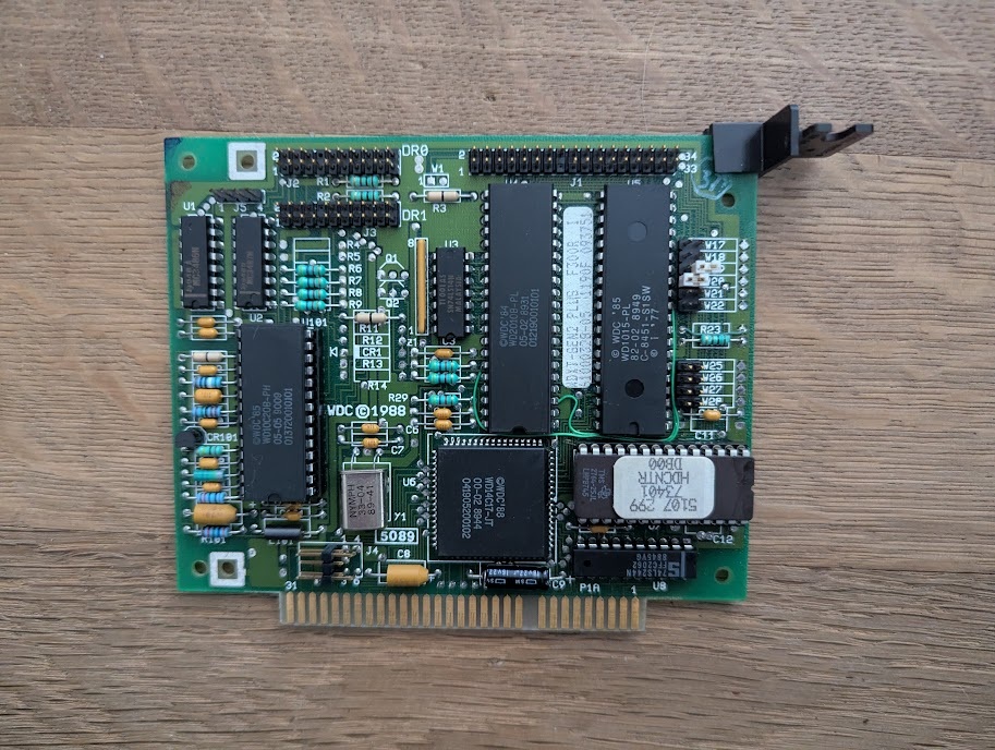

De eerste afbeelding is van mijn controller (met toegevoegde chips), de tweede afbeelding is van hoe ik de controller (altijd zonder toegevoegde chips) op het internet vind.
mvg
Frans

De toegevoegde chips vormen het BIOS. Voor een XT is dat absoluut nodig, voor een AT ben ik er niet zeker van.

door Robin van Grunsven @, Melle, België, 01-02-2026, 22:46 (206 dagen geleden) @ ffeilers
Hallo Frans,
volgens de handleiding van de controller staat de kaart nu ingesteld op een HDD van 10MB met 4 heads/306 cylinders.
De ST-125 is echter een 20MB met 4 heads/615 cylinders.
Door jumper R20 te verwijderen zou dit in orde moeten komen.

door Maurice ⌂ @, Dordrecht, 27-03-2026, 19:33 (152 dagen geleden) @ ffeilers
Frans,
Deze kaart heeft vermoedelijk een andere EPROM gekregen met dus andere settings.
De kaart werkt wel.
Met gegeven instelling welke een ST225 20MB zou moeten zijn, kwam de kaart met
dan wel een C:20MB, maar met 2 partities van 10MB.
Waarvan zoals je ziet 1 van 10MB in gebruik.
Dit terwijl de drive wel degelijk 1x 20MB is geformatteerd.
Ook andere settings geprobeerd maar dat werd helemaal niets.
Ik had geen MFM drive liggen die leeg kon,
maar de indicatie geeft aan dat de kaart drives niet kloppen met een standaard
EPROM tabel uit de manual.
Wat je kunt doen is dus tabel keuze ST225 kiezen en er een MFM ST225 aan hangen.
Deze dan Low level formatteren.
Of zoals de manual aangeeft geheel zelf de koppen, sectoren , tracks invullen.
Dan heb je de gegevens Tabel uit Eprom niet nodig.
En kun je zelf een MFM drive met juiste parameters low level formatteren en gebruiken.
Kaart werkt in ieder geval.
Mijn test van de kaart.
Maurice, ik heb de informatie bijgevoegd bij de controller en de draad in mijn pc gezet. Zodat de documentatie bewaard blijft bij de kaart. Dank !!!!
