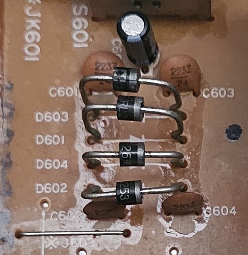

Hallo allemaal,
Kan iemand mijn a.u.b. bevestigen dat de onderdelen in de foto deze zijn:
Diode: RL253 gelijkricht 2.5A / 200V
Keramische condensator: 26 223z 0.022uf / 24V
De zwarte elco is een 50V 22uf.
![[image]](images/uploaded/20260204122152698339e0bb065.jpg)
Er gaat hier iets fout en er komt een lelijke brom door deze schakeling.
Iemand nog tips om dat beter te krijgen? (Hitachi TRK 3D82)
Alvast bedankt!

Eerst maar eens de elko vervangen van de voeding.
Dioden zijn vrij universeel bijv. 1N5404
keramische schijf condensatoren zijn hoger dan 24v denk in de orde van 250v
heb je een link naar het schema ?
mogelijk dat er nog een gestabiliseerde voeding schakeling achter zit.

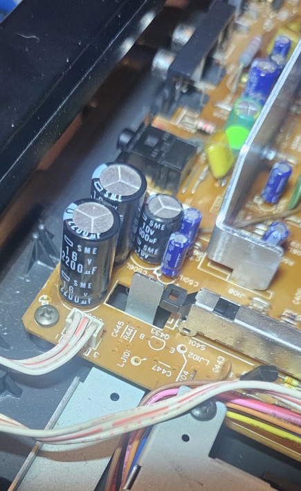

Ik heb even verder gekeken en vanaf de trafo print gaan 2 draadjes naar de aan uit schakelaar. (linksonderin de foto) Daarvanaf gaan er 3 draadjes naar onderstaand stukje waar die twee elco's staan. (Bovenaan de foto)
![[image]](images/uploaded/2026020415365069836792df214.jpg)
Is dat een deel van de gestabiliseerde voeding? Dan kan daar het probleem ook zitten zeker?
![[image]](images/uploaded/20260204153810698367e2485b4.jpg)
2x 2200uf 16V
1x 1000uf 10V
2x 100uf 10V

De diodes zijn eenvoudig te controleren, je hoeft ze niet eens los te maken. Als er een diode defect is krijg je een flinke brom.
De schijfcondensatoren gaan eigenlijk nooit stuk, lekker laten zitten. Wat de elco daar doet weet ik niet, maar het is zeer waarschijnlijk niet de bufferelco, de capaciteit is veel te klein gezien het vermogen van de diodes.
Ergens moet een flinke elco zitten, minimaal 1000u, maar waarschijnlijk groter. Als de diodes in orde zijn, controleer dan de buffer elco.
Ik verwacht zoiets:
![[image]](images/uploaded/202602041541126983689874aaa.jpg)
Buffer elco is hier 2200u
Dit komt uit een schema van een soortgelijk apparaat.
Het toestel kan ook op batterijen of een voeding werken. Je kan proberen of er brom is als je dat doet. Er kan ook iets in de radio niet in orde zijn waardoor er veel meer stroom gaat lopen dan de voeding kan bijbenen. Maar meestal wordt er dan wel iets warm....

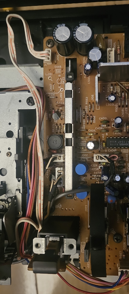

ja die kleine elco is apart op die plek
hier een foto van de hele print
![[image]](images/uploaded/202602050921496984612de8097.jpg)
die onderste connector gaat naar het batterijcompartiment.
dat andere kabeltje gaat naar de hoofd print waar die 2 2200uf elco's zitten.
ik zal nog eens verder kijken.
bedankt voor de tips zover

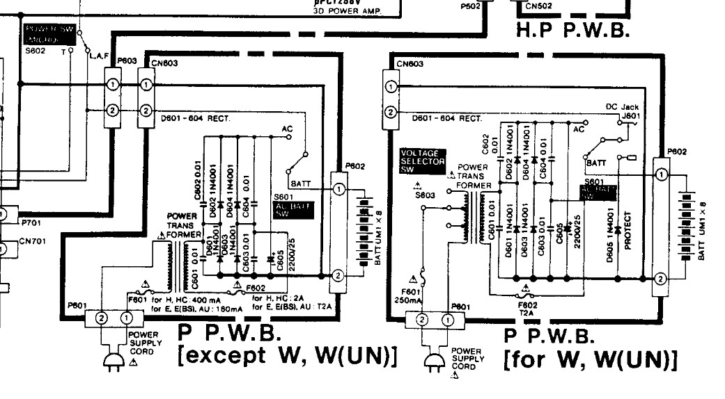

heb intussen het schema erbij gevonden en hier is het stukje van de voeding:
![[image]](images/uploaded/202602050936206984649495713.jpg)
ik zal het hele schema inscannen. Dat kan hier wel in de schematheek denk ik. Heb de beheerder al een bericht gestuurd.

Dit stukje schakeling checken :
![[image]](images/uploaded/2026020510134369846d57f293b.jpg)

Meet de diodes eens door
Kans dat 1 defect is of 4 zwaardere inzetten dat het krap bemeten is
22uf als filter cap of afvlak lijkt mij weinig
Komt 2200 uf meer in de buurt
Je kan ook batterijen in stoppen en kijken wat hij doet
Is hij stil en gewoon muziek
Dan zeker je voeding
Denk diodes er van de boosdoener is met afvlak elco maar eerst de diode meten

Hallo,
Heb de diodes doorgemeten en geven allemaal .468 aan wat goed lijkt. (is drempelspanning in mV)
Maar als ik het fout heb, laat het me weten graag.
Nog even ter controle goed gekeken en die elco is inderdaad 50V en 22uf.
