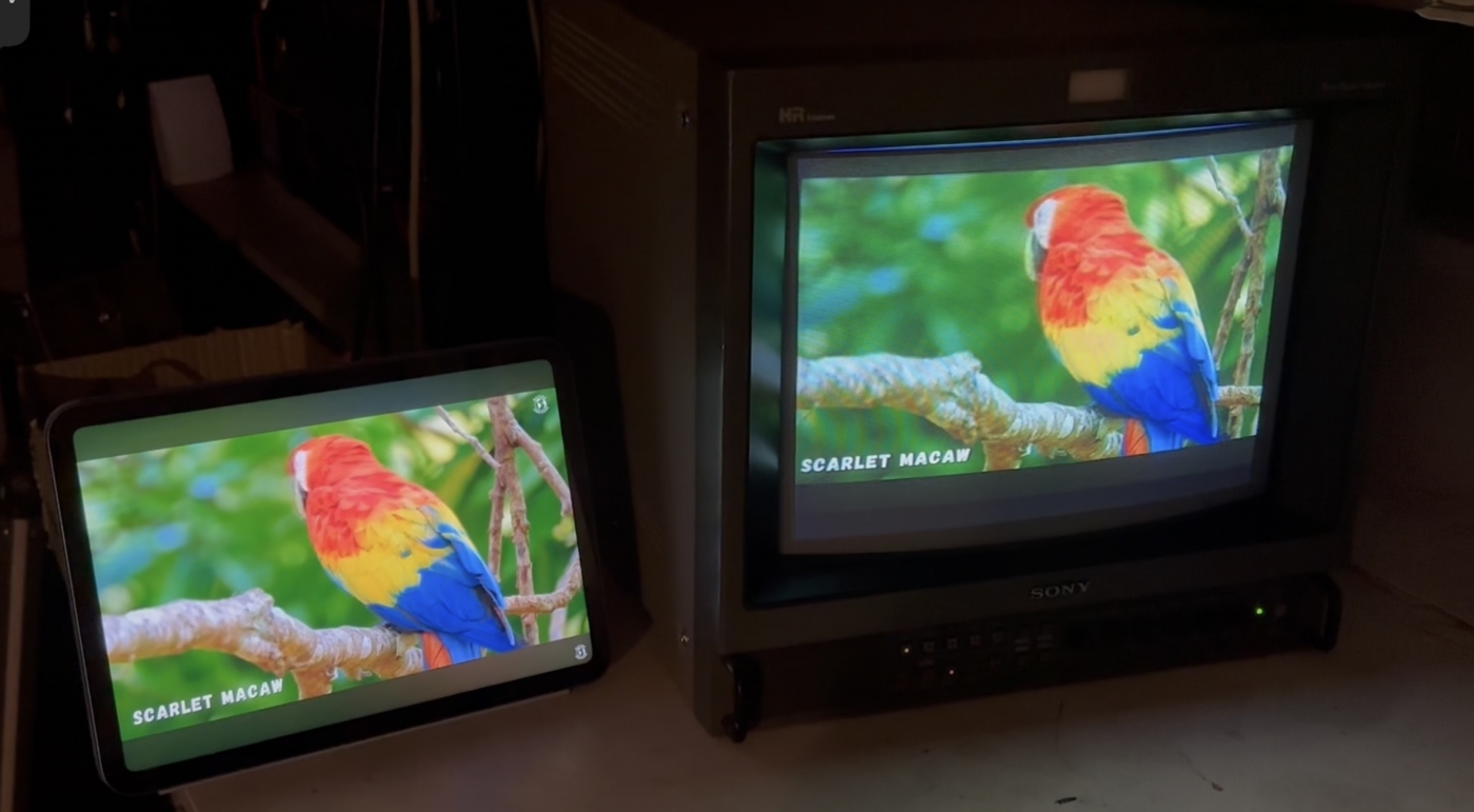

Hallo forumleden,
Ik heb hier een SONY monitor die heel even in het begin een samen geknepen beeld heeft maar met een minuut of 15 OK is.
Zou dit een condensator in de voeding zijn, lijkt wel een 50 Hz brom uit het lichtnet.
![[image]](images/uploaded/202602061127426985d02e7df34.jpg)
Bij aanzitten wat samengeknepen zijkant boven en onder.
![[image]](images/uploaded/202602061128456985d06d41b98.jpg)
Na c.a. 15 minuten OK
Dank alvast voor suggestie.

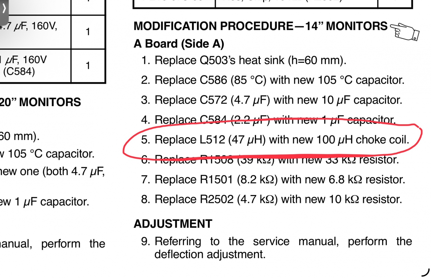

Helaas staat er niet bij om wat voor vervorming het gaat, maar dit bulletin klinkt alsof het wel eens over jouw probleem zou kunnen gaan: https://consolemods.org/wiki/images/1/15/301998261.pdf
Mijn tip is om het eenvoudig te houden en geen modificaties aan te brengen maar gewoon de genoemde condensatoren te vervangen door Panasonic FR (lage spanning) respectievelijk EE (hoge spanning) met dezelfde capaciteit en dezelfde of hogere spanning.

is het vervangen van een spoel, die verloopt toch niet?

De waardes van de condensatoren en enkele weerstanden, moeten ook aangepast worden. Waarschijnlijk om de schakeling betrouwbaarder te maken of ook zelf koeler te laten werken.
Vandaar dat ik aangeef dat het waarschijnlijk het makkelijkst is om alleen de aangegeven elco's te vervangen door identieke waardes. Zo zal hij ook weer een tijd prima spelen als dit het probleem was, en hij wordt bij jou niet zo intensief gebruikt als in een daadwerkelijke studiotoepassing.

Ok Maarten, neen inderdaad, deze heeft inmiddels weer een maand of 8 niet aan gestaan en ik was met een camera bezig waarbij ik toevallig deze gebruikte.
Links mijn tablet met tropische vogels op YouTube en rechts die bewuste monitor waarop ik mijn studiocamera op heb gericht.
![[image]](images/uploaded/20260206230113698672b9b969a.jpg)
Wat mij verbaast…
door Hans van Kampen
, Voorhout, 07-02-2026, 17:02 (128 dagen geleden) @ Hans van Kampen
Studiocamera staat gericht op tablet links en niet op monitor rechts zoals er stond maar was al wel begrepen denk ik, was een foutje bij het schrijven.
