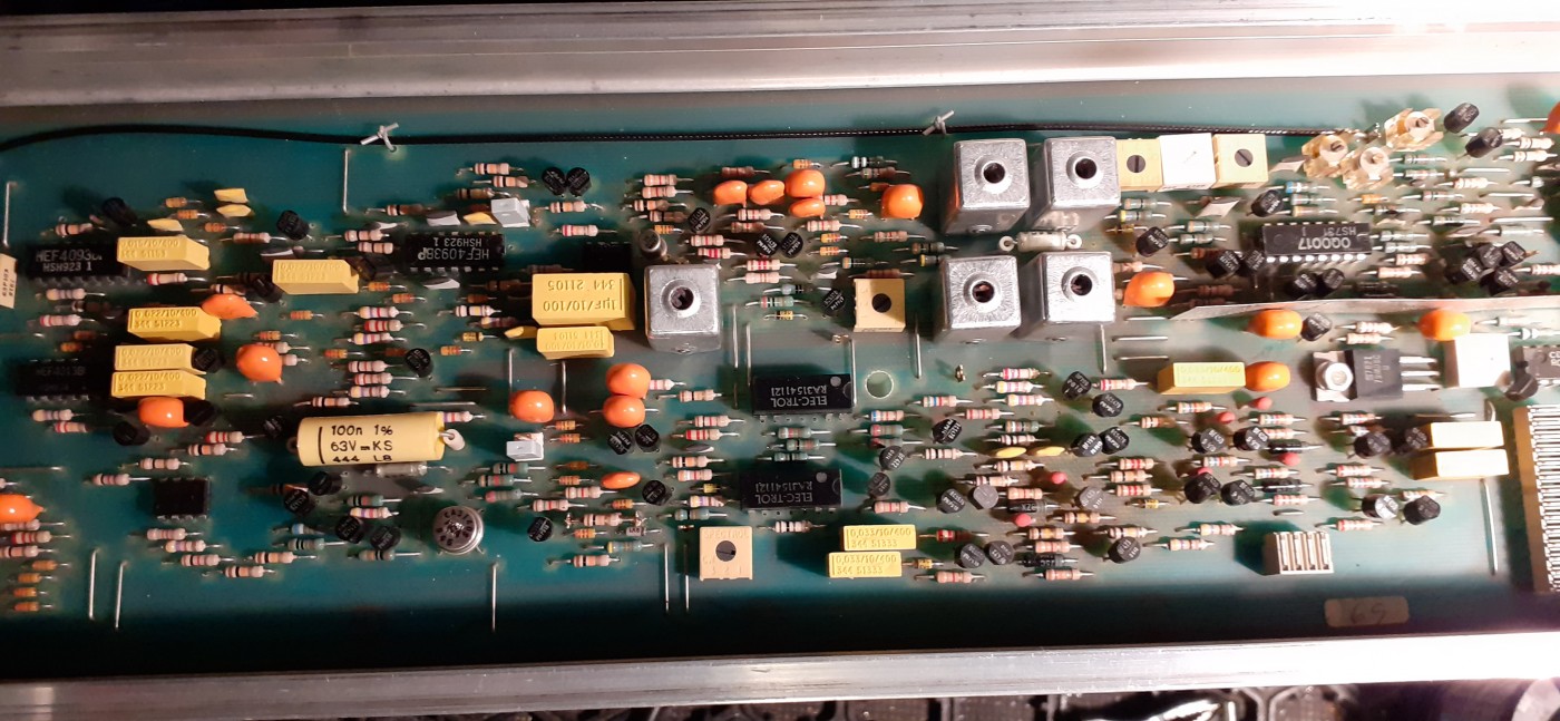

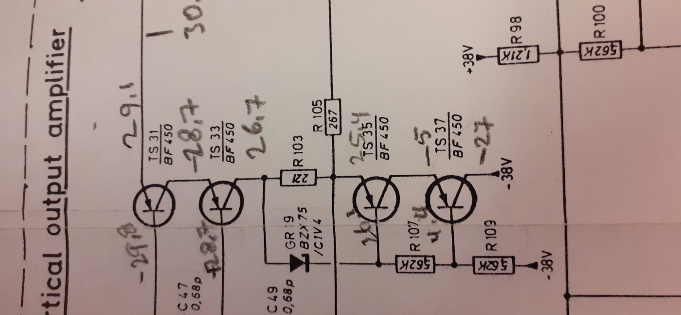

Toen viel mij op dat de basis-emitter overgang van TS31 een te lage spanning had.[image]
betreft TS31 zou dus niet in geleiding moeten gaan maar op de collector was wel 28,7 volt aanwezig. vreemd![image] Er zou iets aan die transistor moeten mankeren. toch de print er uit gehaald TS31 en TS33 vervangen. Beide transistoren gemeten TS33 bleek in orde, TS31 leek eerst goed maar na bewegen pootjes kwam er wel een afwijking naar voren Met een XY scoopje veranderde het patroontje regelmatig. Dat moet hem zijn dacht ik. De print weer gemonteerd en de klacht deed zich niet meer voor. jippie. Blijft dat ik toch wel graag het juiste schema zou hebben.
