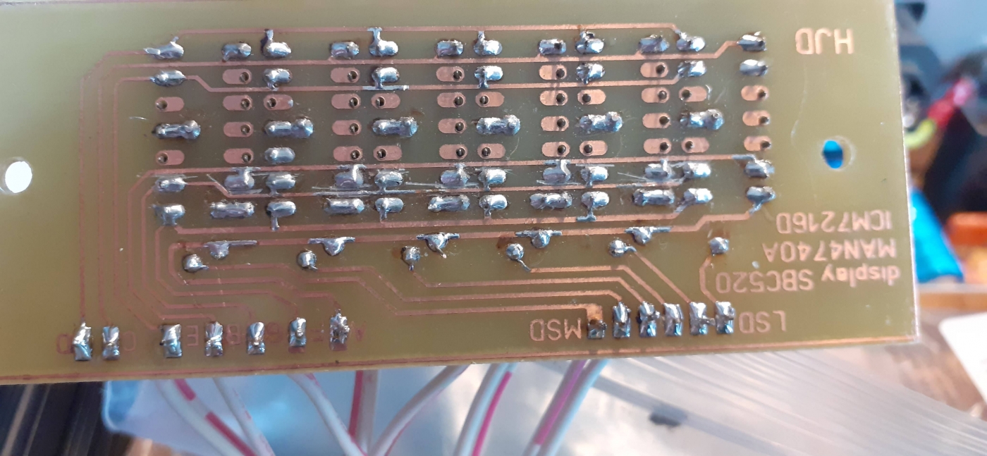

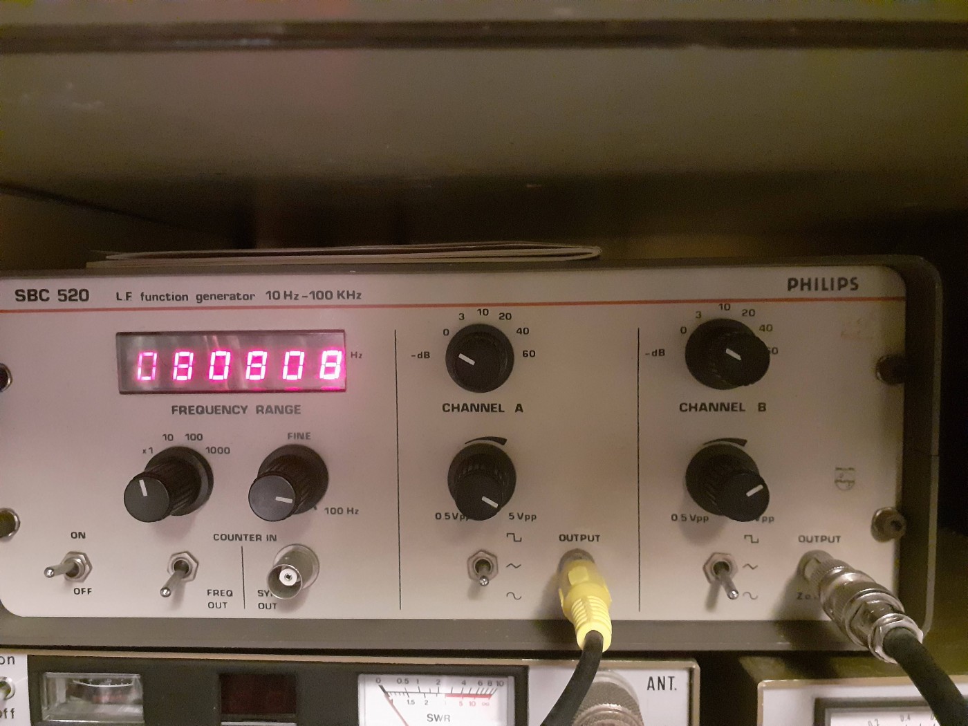

[image]Uitgezocht wat de consequenties waren, was nog al wat. Het display gaf alleen dit beeld.

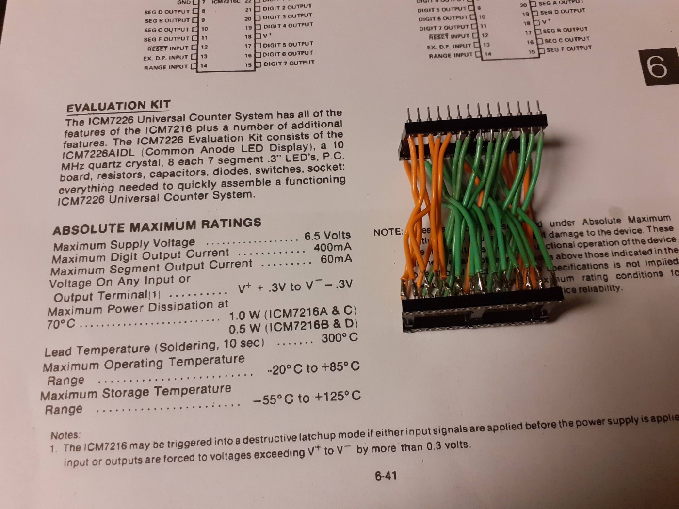

verloop van de D naar de C uitvoering Andere Led displays common anode ipv common kathode.[image][image]

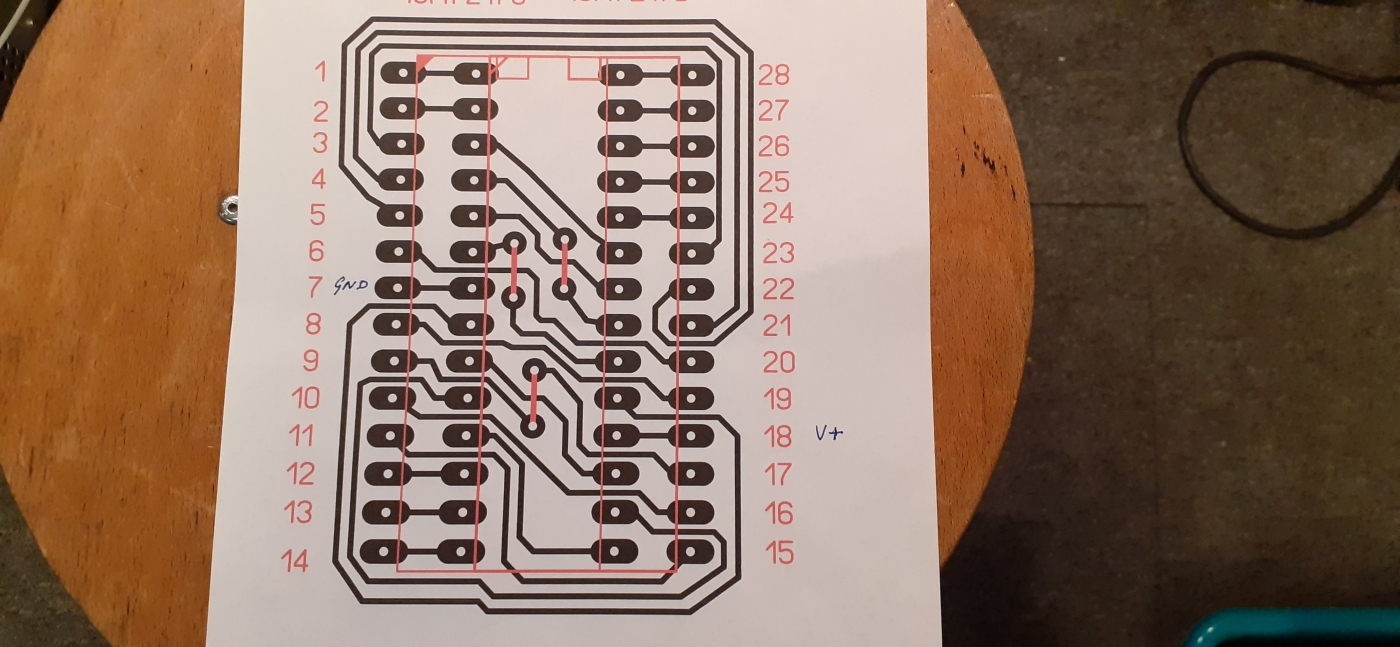

Mooi niet de aansluitingen van de ene en andere displays verschilde ook. Een goede kennis bood aan een printje te maken. Toen dat klaar was werkte het nog niet.[image]

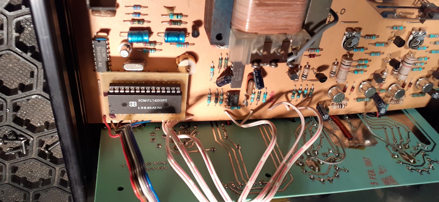

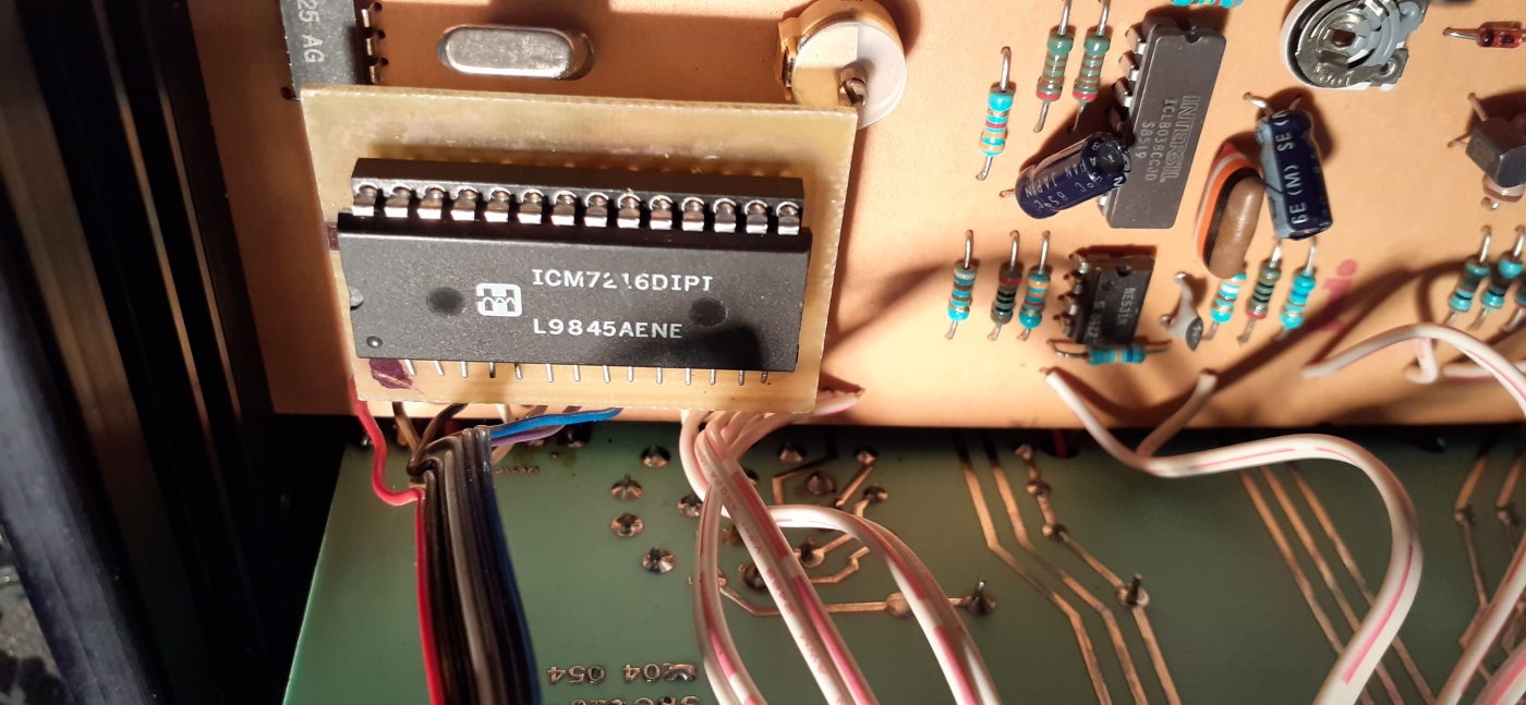

Na verschillende foutjes, onderbroken printspoortjes en sluitingen verholpen te hebben. hoera.[image]
Toch een weer mooi apparaat. met dank aan jullie.
