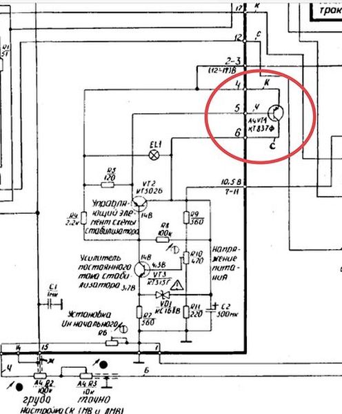

Bij mijn toestelletje zit er nog een lampje EL1 in.
Denk dat het werkt als een soort ballast en moet gloeien.
Heb het lampje getest en het is niet kapot.
Bij inschakelen TV'tje brandt het heel even en gaat dan uit.
Normaal moet het lampje blijven branden.
De spanningen kloppen niet en zijn te laag.
De 4 gelijkrichtdiodes worden volgens mij ook te warm, er wordt ergens teveel stroom getrokken.

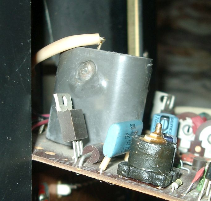

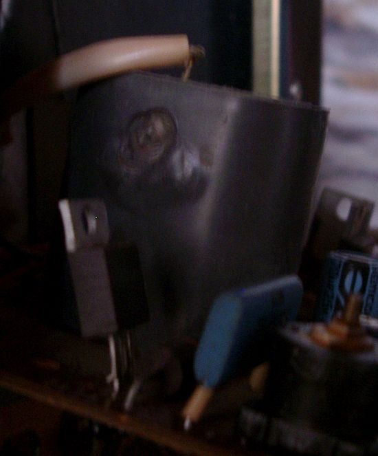

Helaas ziet de lijntransfo er niet meer fris uit : gedeeltelijke sluiting.
Hier nog beter te zien.
