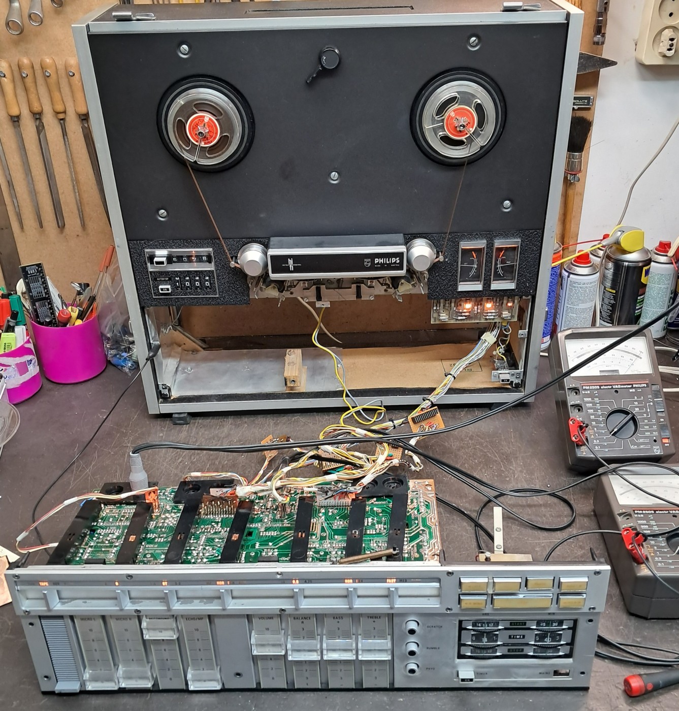

Maar als je een bandrecorder met ellende zoekt: het apparaat op de foto achter de EW5504 staat garant voor veel werk en "ellende": de Philips N4450.
Een tijdje geleden heb ik twee van die toestellen overgenomen en ik ben al enkele maanden bezig om ze weer in orde te maken. Inmiddels ben ik bij het afregelen aangekomen:
En ook hier bewijst deze recorder dat het een toestel met verrassingen is: meestal werkt de tape ingang wel, maar soms niet. Het lijkt een slecht contact (hoewel alle contacten, schakelaars en potmeters zijn schoongemaakt en gecontroleerd), maar het kan ook een printspoor breukje zijn. Nou ja, ik ben aan het zoeken.....
Edit:
Fout gevonden:

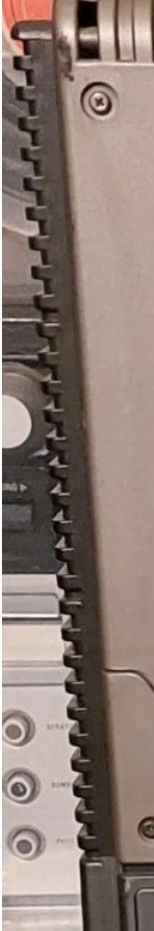

De geel omcirkelde schakelaar doet het soms niet..... Inmiddels opgelost door de contacten iets meer naar binnen te buigen en zo meer contactdruk te krijgen. Werkt perfect!
