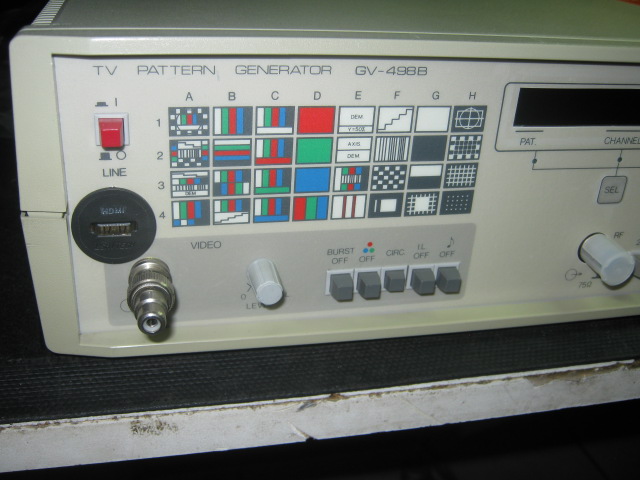

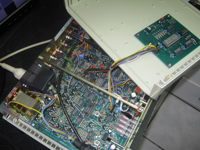

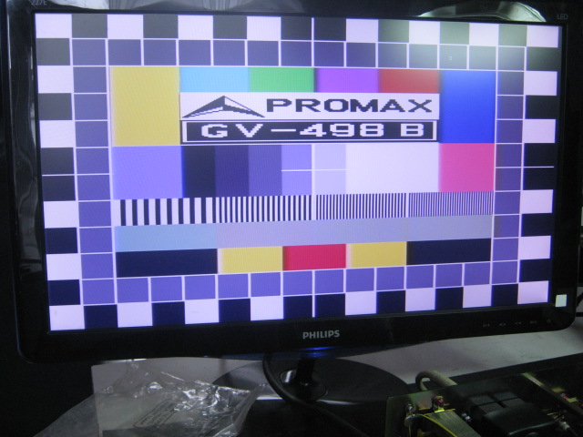

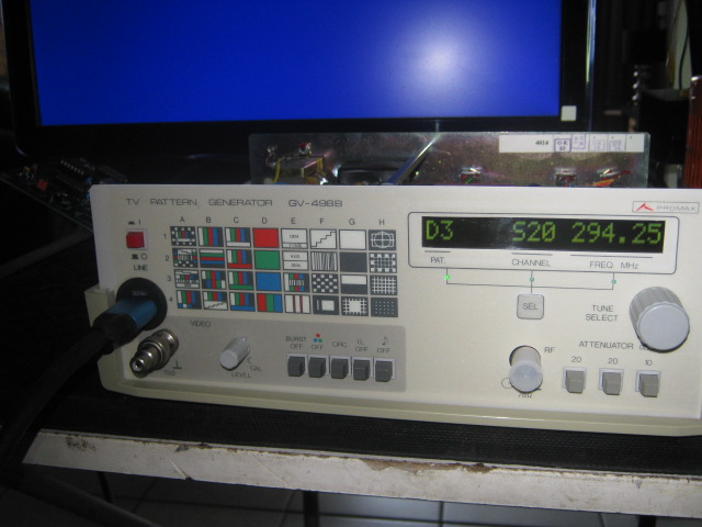

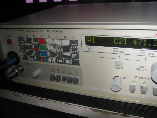

Mijn Patroon generator PROMAX GV 498-B extra HDMI uitgang in gebouwd met een converter (instelbare resolutie HD 720P/1080P) omdat er vraag naar was door de buurman om zijn zijn SAMSUNG led-scherm te kalibreren naar zijn wensen,eerst maar is op de werkbank voor elkaar maken en afregelen.
Hier wat foto's ervan,altijd handig.:-D

Ik kan niet veel over je generator vinden, maar ik DENK dat het een 4x3 format en analoge SD generator is en dat deze geen 16:9 doet. Omzetten naar 720P of 1080P HD heet in dit geval UPSCALEN. bij upscalen worden er allerlei compromisen gesloten, zeker bij goedkope converters.
Als je echt SERIEUS wil gaan calibreren dan is deze combinatie niet geschikt.
Voor gewoon een testplaatje wel te gebruiken maar geef bv. maar eens een cirkel weer op je 16:9 scherm. Deze zal niet rond zijn, tenzij je links en rechts de onvermijdelijke zwarte balken hebt om 3:4 op 16:9 onvervormd weer te geven. Over je uiteindelijke resolutie valt bij een eenvoudige goedkope converter naar HDMI niet veel te zeggen.

Hallo Henk,voor mij geldt alleen de kleuren balans van de buurman's toestel omdat het toestel overmatig groen vertoonde,dat de converter geen dure is wist ik (fing pong nog iets inderdaad) maar hij voeldoet wel aan mijn wensen dat was de bedoeling,geometrie is in dit geval niet nodig.:-)
Wat zwart moet wezen is nu ook werkelijk bijna gehaald daar ging het ook om.
