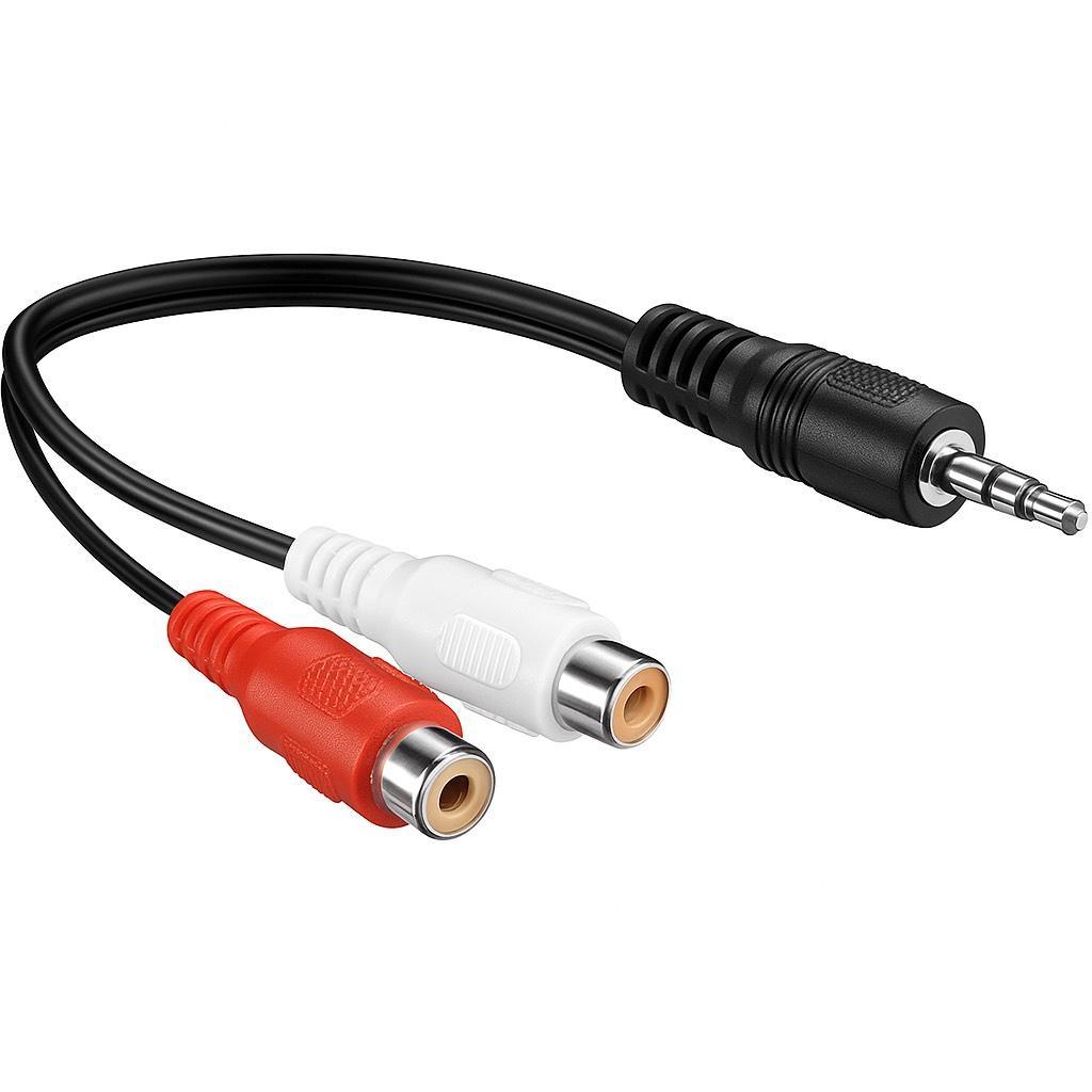

Denk niet dat dat de bedoeling is, als ik het goed begrijp wil Bartm het geluid van de TV weergeven via de Sony, niet andersom.
HDMI op TV zijn ingangen.
De eenvoudigste mogelijkheid is, als de TV een koptelefoon uitgang heeft, deze te gebruiken voor analoog uit naar de audio set. Dan werkt het ook als er apparatuur aangesloten is op de HDMI ingangen van de TV.
Ik denk dat dit kabeltje het makkelijkst is in zijn situatie:
Link
Als er geen koptelefoonaansluiting op de TV zit is het lastiger....
