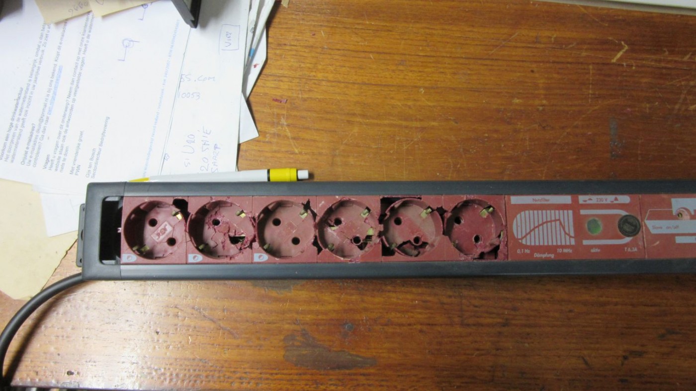

Ik had van de week de nodige ruzie met een master/slave doos bij de computer.
Had al eens gemerkt dat er wat stuk ging, maar nu is het helemaal hopeloos.
Een stekker of adaptervoeding in steken is niet meer veilig mogelijk.
Wat voor waardeloze kunststof hier gebruikt is weet ik niet, maar alles wat roodbruin gekleurd is is compleet vergaan zie de foto.
Misschien dat ik de inhoud ga overzetten in een andere behuizing.
Electrisch werkt het prima, maar de rest is dus waardeloos, en niet meer te gebruiken.

De aardcontacten in de stopcontacten hebben een erg ongezonde kleur. Mogelijk lang in een agressieve luchtomgeving gestaan!?

Nee hoor, gewoon in m'n hobbyruimte.
En dan zou de computer en alle omringende apparatuur daar ook last van moeten hebben.
Misschien door de foto/belichting, maar alle contacten waren koperkleurig.
Wel vreemd dat alleen de bruine kunststof uiteen valt.
Ze zijn overigens nog steeds te koop, maar dan met andere kleuren kunststof.(supra-line REV type 1470)
Misschien meer klachten gehad?
Dirk.

In pvc worden weekmakers gebruikt om de eigenschappen van pvc, of het productieproces te verbeteren. Deze kunnen na verloop van tijd uit het pvc verdampen, waardoor het pvc broos wordt. In de loop der tijden zijn er zo'n 30.000 weekmakers ontwikkeld, en ja, de ene beter/ slechter dan de ander.
Je hebt gewoon pech als dit gebeurd, en er valt niets aan te doen. Een nieuwe kopen is geen garantie dat deze beter van weekmakerkwaliteit is...
Ooit een Atag Blauwe Engel II cv-ketel gehad, waar na een jaar of 10-15 ook sommige plastic delen broos werd. Je doet er niets aan dan vervangen.
