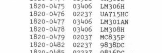

Tweede en derde regel: 1820-0477. Dit is een bestelcode van HP.
Op het Radioforum (waar je bericht inmiddels verwijderd is wegens niet passen binnen de doelstelling van dat forum) had iemand al vermeld dat deze code te herleiden is naar een LM301AN van National Semiconductor. (De N geeft hier aan dat het een DIL - 8 pins behuizing betreft (*).
