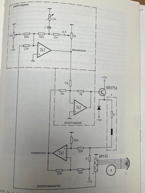

Ik vond het boekje terug, even snel een foto gemaakt van het schema, krijg je een idee. er zit niks exotisch in kwa componenten.
Laat even weten of het dit is wat je zoekt, dan scan ik het volledige artikel. btw, komt uit het boek operationele versterker van Martin Zirpel.
