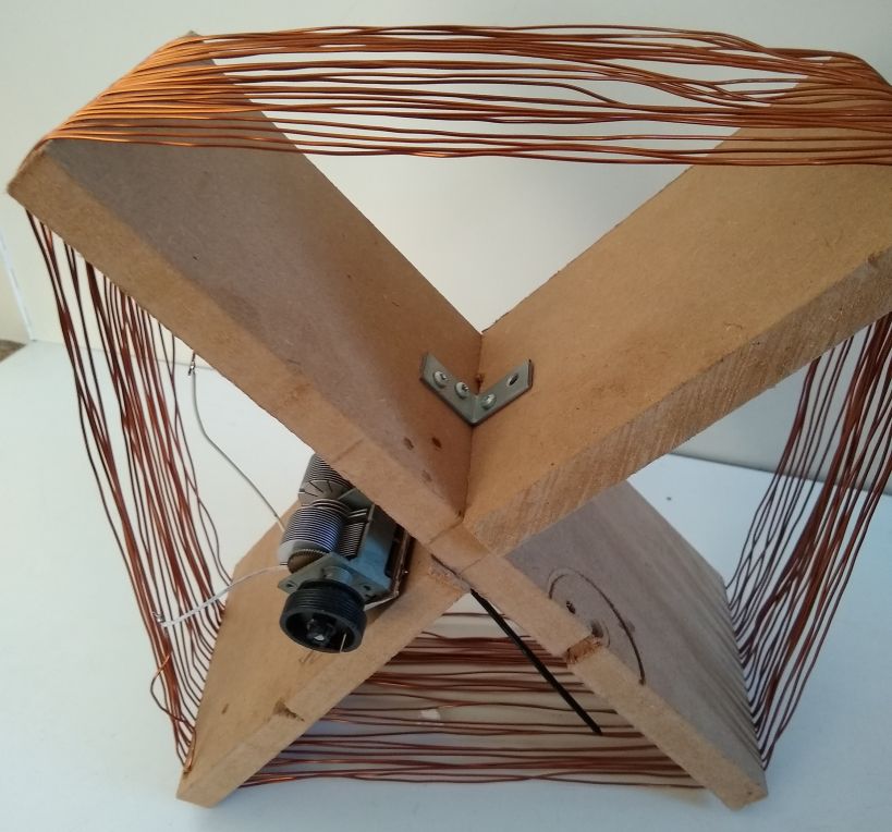

Ik neem aan dat er een ferrietantenne in zit voor MG? Zet er dan eens een loopantenne bij, AN100 of AN200. Of maak zelf zoiets: [image]
Kruis: 35 x 35cm, buitenafmetingen 25 x 25cm, plankjes breed ca. 12cm, 26 wikkelingen en een afstemmer uit een oude radio. Dit is een prototype, dus nog niet zo netjes, maar het werkt wel: tegen de radio zetten t.p.v. de ferrietantenne, uitrichten en afstemmen op max signaal.
