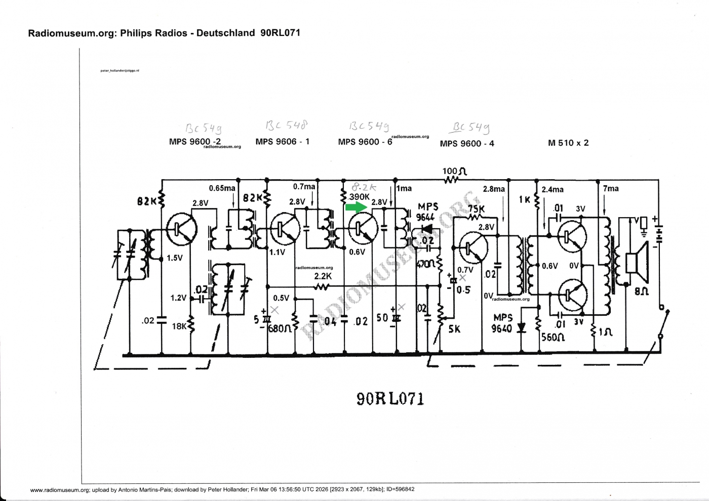

Ik ben nu met de volgende AM zakradiootje bezig, de Philips 90RL071.
De ontvangst van de radio is best wel ok, maar de zenders kom door met een behoorlijke ruis.
Voor de rest op de band is er nauwelijks ruis te horen, alleen bij zenders.
Ik heb met een signaalvolger gekeken naar de oorzaak van het probleem.
Bij de collector van de transistor (groene pijl) van de 3e mid.freq.trafo en detectie, is de ruis al te horen.
Dus ik kan concluderen, dat het niet aan het versterker gedeelte ligt.
Mijn vraag is: zou het kunnen dat de ruis wordt veroorzaakt door de transistors van de mid. freq. trafo's en of van de oscillator?
Of zou het kunnen dat de inwendige C in zo'n TOKO-spoeltje ook veel ruis kan veroorzaken?
groeten Peter

Mocht er een tor, C of wat anders in het MF oorzaak zijn van het ruisen, dan is deze logischer wijze er ook zonder zenders. ( Ik weet het wel, het is niet altijd logisch, uiteindelijk kom je alle mogelijke vreemde dingen wel een keer tegen...).
Wat er wel veranderd bij ontvangst is de AGC spanning naar de eerste MF tor. Die lijkt me een mogelijke bron van ruisen. Om dat te bevestigen of ontkrachten zou je even een externe AGC spanning kunnen injecteren.

Heb je zelf die transistoren vervangen door BC549 en BC548?
BF494 lijkt me een betere keuze, ALS het al nodig is ze te vervangen.
En die weerstand van 390K naar 8,2K, hoe zit dat?
Of stonden die potloodaantekeningen al op het schema toen je het gedowload hebt?
Wat is de DC spanning op het punt waar de groene pijl naar wijst? Zou toch ongeveer 2,8 volt moeten zijn, met 8,2K verwacht ik niet dat dat gaat kloppen en zal de collectorstroom veel te groot zijn. (uitgaande van een Beta van 200 van de BC549 zal de collectorstroom hier met 8,2K ongeveer 20 mA zijn, wat echt veel te veel is in deze schakeling (moet volgens schema ongeveer 1mA zijn)). Dat zou zomaar de primaire kant van het MF-trafootje dat in de collectorleiding van die transistor zit kunnen beschadigen of vernielen.
Vermeld svp in het vervolg wat je eventueel vervangen hebt of, als er aantekeningen in een schema staan of die van jezelf zijn of dat die al op het schema stonden.

Ruist het ook na de eerste transistor, bij ontvangst en bij geen ontvangst.
Overigens, de oude 6 tr radiootjes met Germanium torren ruisten ook vaak bij ontvangst, vooral bij zwakkere zenders.

door PeterH @, 16-03-2026, 21:41 (164 dagen geleden) @ henk vdb
Hallo Henk,
De transistors heb ik opgezocht op radiomuseum.org, dit zijn de equivalenten van.
Ik heb de type BF494 niet liggen, als ik zou moeten vervangen. Ik heb wel de BC 547 liggen, als dat gaat.
De spanning op de collector meet ik echt 2,8V, volgens de schema gaat dat via een weerstand van 100 Ohm.
De weerstand van 8,2k zit echt op de print (waarom er 390k op de schema staat???) en meet 0,64V op de basis van de transistor.
Alle spanningen kloppen ongeveer en de radio zelf trekt 13mA.
Het enigste wat ik heb vervangen zijn de elco's, wat de volume van de radio sterk verbetert.

Nee, wat komt er uit de mix/oscillator, T1 dus.
Philips 90RL071 met veel ruis
door ruudam @, Utrecht, 17-03-2026, 03:00 (164 dagen geleden) @ PeterH
Ik denk dat de mix/osc flink ruist, en dat hoor je alleen als je een zender ontvangt want dan komt er MF signaal uit.

Ik neem aan even de pootjes van de transistor warm stoken, op zo'n kunststof TO92 behuizing gaat dat niet:-D
Dan zit één zo'n transistor bij de afstemwiel, die zit in de weg, er zit een metalen plaatje opgelijmd, met de afstemschaal, die zou ik dus moeten verhitten met hete lucht om de lijm te verzwakken, om bij de inwendige schroef te komen
